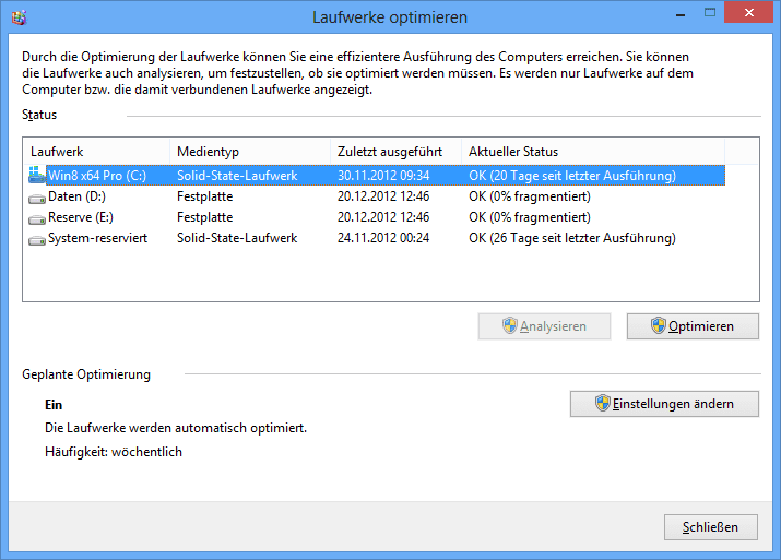

Obwohl das Win8-Optimierungstool bei mir auf "automatisch" und "wöchentlich" gesetzt ist, wurde meine Samsung 840 Pro SSD mit den beiden Partitionen C (Win8) und System-reserviert (MBR) ganz offensichtlich von der automatischen Optimierung ausgenommen.
Beweis:
Fernando,
"seit letzter Ausführung" bedeutet doch aber, dass es schonmal gemacht wurde, oder nicht?
Die angezeigte "Optimierung" der SSD-Partitionen habe ich seinerzeit manuell ausgelöst, nachdem ich gelesen hatte, dass bei den SSDs nichts defragmentiert, sondern nur "geTRIMt" wird.
