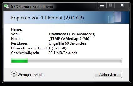

Mein Gigabit Ethernet ist unterschiedlich schnell (100% Differenz). Habe meinen PC (intel NIC) und meinen Server (RTL NIC) über den D-Link DGS-1005D verbunden (beide NICs Gb onboard ;) ).
Wenn ich auf den Server hochlade, komme ich auf 20 MB/s, wenn ich runterlade, komme ich auf 50-60 MB/s! Auf dem Server läuft XP auf dem anderen Rechner Windows7, alles Windows-Freigabe.

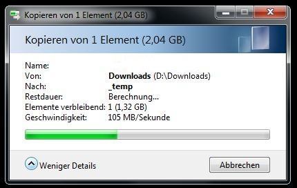

DANKE!
Habe auch schon wie ein Irrer nach der Lösung dieses Problems gesucht :banana:
Habe ein Server mit XP (gehabt). Konnte von Win7 aus sehr schnell lesen, aber nur mit ca. 25Mbyte schreiben. Jetzt läufts wieder wie geschmiert!
P.S. Diese Lösung suchen so viele im Netz! Und wo steht´s? HIER! :hail:
