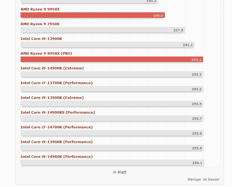

Dann zeig mir mal das Video, bei gleichem Takt, das der 14900K mehr verbraucht.
EDIT.
Von HWL extra neu getestet.
Verbrauch.
Single Core
Nicht "mehr verbraucht". Das ist ein komplett anderes Thema als was ich oben benannt hab.

@2k5lexi
Habe auf die schnelle nichts Besseres gefunden und ist zudem PCG Hardware, glaube aber vor 4 Jahren waren sie noch gut. :-)
Ab. 6:50
