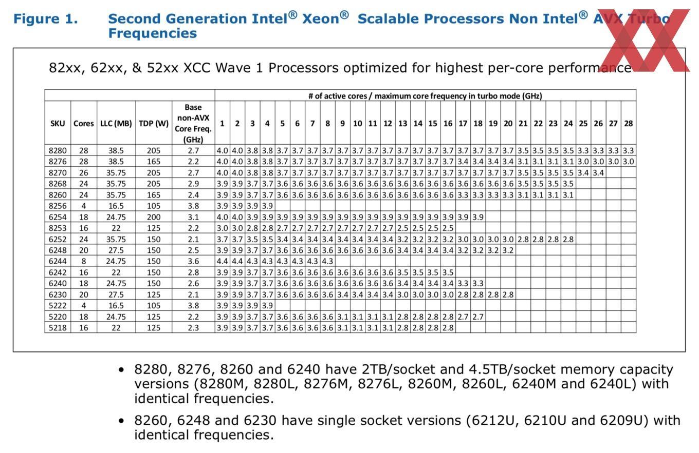

Viele Prozessoren reichen ja die höchste Boost-Taktrate nur wenn so nicht alle Prozessorkerne aktiv sind, sondern zum Beispiel nur 4 von 12 Kernen.
Klar, denn der maximale Boosttakt ist ja auch nur bei Last auf einem oder maximal 2 Kernen vorgesehen, nicht bei Last auf allen Kernen. Dies wäre dann massives Allcore-OC und würde zu einer entsprechenden Leistungsaufnahme führen. Ein Kern eines 14900K hat bei 6GHz so knapp 40W Leistungsaufnahme, was dann alleine für die 8 P-Kerne 320W wären, wenn man alle 8 mit diesen 6GHz unter Last betreiben will. Intel sieht für den 14900K aber im Extreme Profile maximal 253W vor, von daher wäre es schon ein gewaltigen Übertakten, denn auch Allcore-OC ist Übertakten. Man muss eben akzeptieren, dass es umso schwerer wird alle Kerne auf den maximalen Boosttakt zu treiben je mehr Kerne eine CPU hat, sofern alle Kerne überhaupt in der Lage sind, diesen Takt zu erreichen.

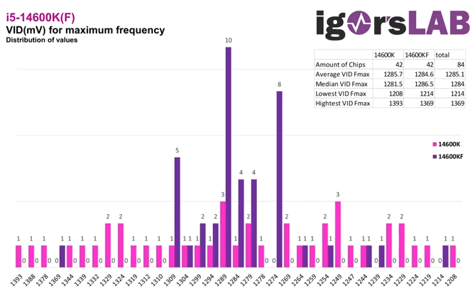

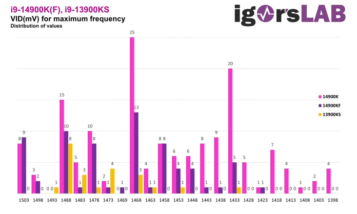

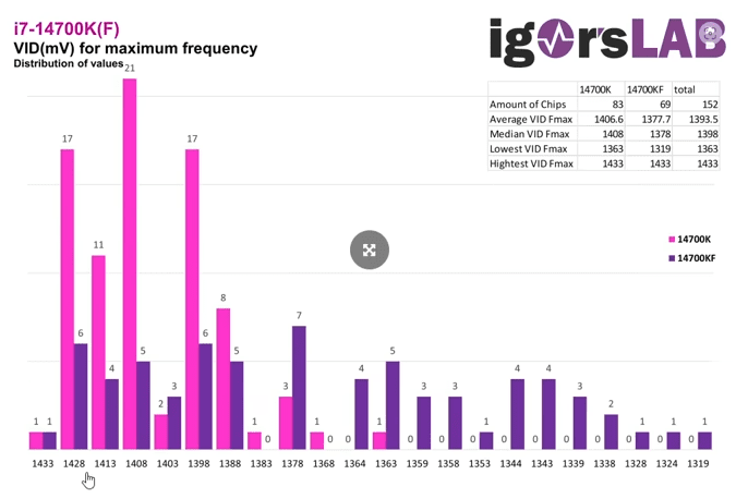

Jetzt hats du ne Statistik welche Spannungen bei den Chips anliegen.
Für den 14900k würd ich im Mittel mal 1468mV annehmen.
Für die 14700k würd ich im Mittel mal 1408mV annehmen.
Für die 14600k würd ich mal im Mittel 1289mV annehmen.

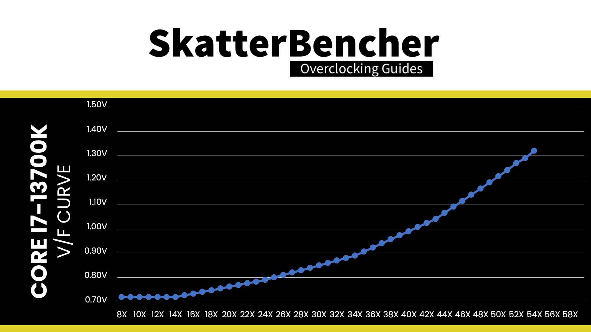

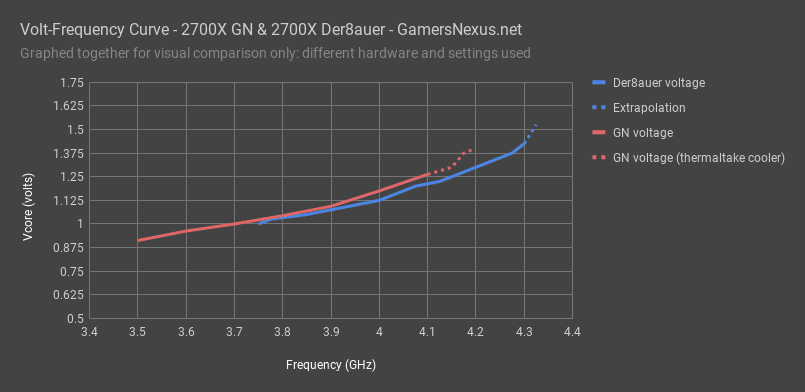

Die Spannungs / Takt Kurve ist aber nicht linear, sondern steigt immer steiler an. Hier hat die jemand für den 13700K ermittelt:
Wie man sieht, ist der letzte Punkt der noch unterhalb von 0,8V liegt, be 2,4GHz. Der letzte Punkt der noch unterhalb von 0,9V liegt, ist mit 3,4GHz, also genau 1GHz höher für 100mV mehr Spannung. Aber unter 1V gehen nur noch maximal 4GHz, man bekommt also für nochmal 100mV nur noch 600MHz mehr Takt und für die nächsten 100mV sind es dann nur 4,5GHz, damit man unter 1,1V bleibt. Bei 4,9GHz bleibt man gerade noch unter 1,2V, jetzt bekommt man also nur noch 400MHz mehr für 100mV mehr Spannung und in dem Bereich ist die Kurve dann auch mal recht linear, denn mit 5,3GHz bekommt man wieder 400MHz mehr wenn man bis 1,3V geht. Die Kurven sind halt nicht wie gemalt, wie man auch hier für den RYZEN 2700X sieht:

Wie du an diesem Beispiel siehst ist es reine Produktpolitik. Es gibt keine techschische Grundlage, weshalb die CPUs mit mehr Kernen höher takten.
Du hast eine Fertigung und eine maximal zulässige Spannung mit welcher die Prozessoren maximal betrieben werden dürfen, dazu kommt eine TDP Einstuffung bze Begrenzung, da es unterschiedliche Einsatzszenarien und ein Preisgefüge geben muss. Und in diesem Rahmen werden CPUs klassifiziert.
Wenn du dir den 5220 und den 6254 ansiehst, dann handelt es sich um den selben DIE der da vom Fließband kommt, nur mit einer anderen TDP Einstuffung und Preiseinstufung. Der 6254 darf schlicht einfach mehr saufen und das ließ sich Intel vergolden. Aus Preisperspektive um möglichst viele Kunden anzusprechen von günstig bis teuer und eben auch seitens des Verbrauchs macht es eben aus Herstellersicht Sinn so ein Portfolio aufzubauen.
Wenn du dir den Top Chip ansiehst den 8280, dann taktet dieser im Schnitt 200 MHz geringer als der 6254. Bei Last auf 18 Kernen sind es 3,9Ghz gegenüber 3,7GHz.
Würde man deiner Logik folgen (Mehr Kerne = mehr Takt), dann müsste das Top-Top-Modell höher taken. Im Server hast du aber hier die TDP-Limitierung. Seiner Zeit 205W. Die TDP beschreibt ja die Wämeabfuhr anhand die Kühlerhesteller oder in diesem Fall der Serverhersteller ihre Systeme/Kühler validieren und designen. Intel kann nicht einfach im Nachgang mit einem 250W oder 300W Modell kommen, da werden viele Serverhersteller die Segel streichen. Anhand dieser TDP-Klassifizierung wird das meiste an Leistung (Takt) rausgequetscht was möglich ist. Der Takt des 8280 sinkt mit Last auf weiteren Kernen immer wieder ab und landet schlussendlich bei 2,7 GHz. Zu jedem Zeitpunkt versucht sie TopCPU das TDP Korsett nicht zu sprengen.
Anhand dieses Beispiels sieht man schön: Größerer Chip -> mehr Transitoren -> mehr Verbrauch -> weniger Taktspielraum bei selber TDP.
Im Gegensatz zum Desktop-Portfolio, welches reine Produktpolitik ist, siehst du hier die nakten Tatsachen, was bei unterschiedlichen TDPs möglich ist.

Ich habe das so umschreiben, weil du Dinge durcheinander bringst. Du schreibst viel, aber "sagst" wenig. Du beziehst auch deine Aussage nur auf die Desktop-CPUs.
Ich schrieb das ist reine Produktpolitik und es fließen mehrere Faktoren da mit rein. Mal als Horizonterweiterung:
Wie man schön am 8256 sieht wurde die CPU in das 105W TDP Koresett gezwängt. Der Takt ist ensprechend niedriger.
Die TDP beschreibt nicht immer den exakten Verbrauch, sondern ist viel mehr als eine Eingruppierung nach der notwendigen Kühlleistung zu sehen. Bei den Topmodellen und bei den Modellen mit hohem Takt kann aber schon sagen TDP = Verbrauch. Man sieht es auch schön daran wie mit jedem weiteren aktiven Kern die Taktrate sinkt um innerhalb dieses Rahmens zu bleiben. Wenn AVX dazukommt sinken die Taktraten weiter. Es gibt keinen Grund Leistung beim Topmodell absichtlich liegen zu lassen. Mehr Leistung = Mehr Geld
Der 6244 hat trotz 150W TDP höhere Taktraten.
Es gibt auch noch den 6256 mit 12C, 205W TDP und 4,5Ghz und einem Basistakt von 3,6GHz.
Was eben auffällt ist auch hier die Produktpolitik den Spitzenmodellen 100 Mhz mehr zu gönnen, wie eben analog auch bei den Desktop-CPUs. Der 8268 hat bei der Auslastung mehrer Kerne ein exkat identisches Taktverhalten zum Topmodell, da sich beide ja auch im 205W TDP Korsett bewegen. Es fehlen ja auch nur 2 Kerne, was in der Summer im Taktverhalten kaum Auswirkungen hat.
Der Grundsatz,
lässt sich auch auf Grafikkarten übertragen. Grafikkarten skallieren perfekt in der Breite. Es wird also keine Leistung liegen gelassen. Bei Grafikkarten gilt genauso wie bei CPUs kleinere Chip bieten mehr Spielraum bei TDP/ Takt und Spannung, währen bei größeren Chips die TDP früher als der Takt dort zum Showstopper wird. Das Topmodell ist näher am Sweetspot wärend die kleineren Chips es dem hersteller erlauben mehr die Brechstange anzusetzen. Auch hier gilt: mehr Leistung = mehr Geld. Es gibt also keinen Grund Takt liegen zu lassen, wenn man es nicht muss.
Die Selektion hat mit dem Grundsatz nichts zu tun. Nur weil Intel den 14900KS selektiert, heißt das nicht, dass man nicht auch kleine CPUs selektieren könnte.
Was ja manche User auch tun, in dem sie mehrere CPUs bestellen, um das beste OC Modell herrauszufischen. Sowas lehne ich jedoch ab, da es zu Lasten des Händlers geht.
