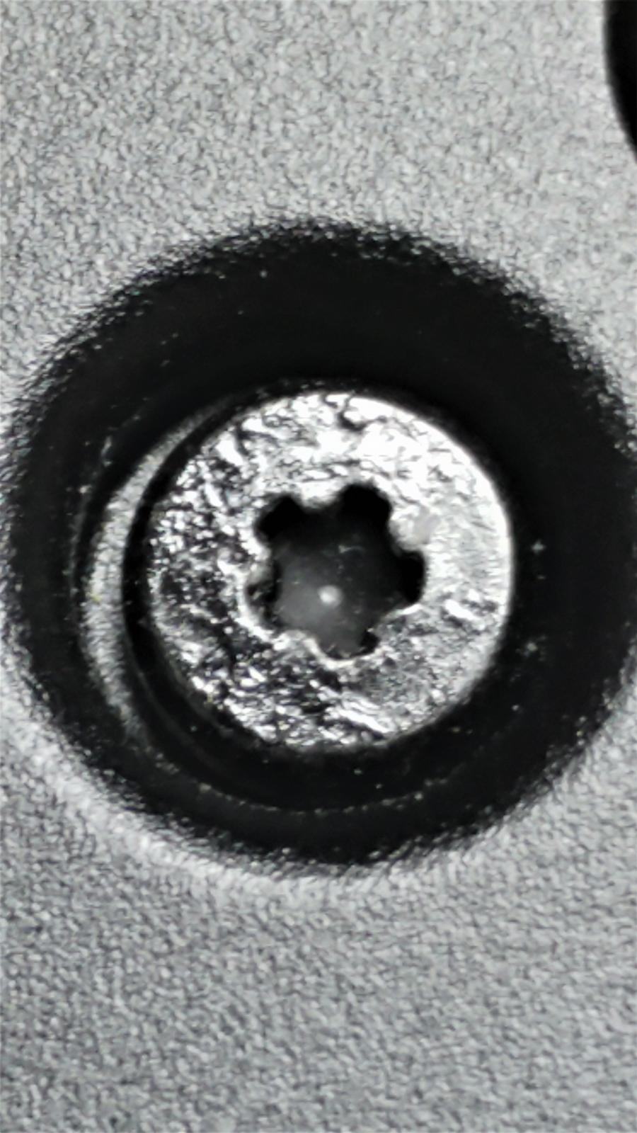

Hii zusammen,
ich habe hier eine 120GB SSD die ich gerne aus dem gehäuse befreien möchte,
es ist eine Samsung SSD 840 128GB
Samsung verwendet Schrauben wie im Bild
Handelt es sich hier auch im Pentalob schrauben?
Ich habe nun 2 Bitsätze gekauft wo jedesmal nichts passendes drin war (zum glück kann man sowas ja immer mal brauchen)
Vielleicht hat ja jemand genaue Infos was ich genau benötige,
Danke
LG - fire3d

Das scheint ein Pentalob Schraubenkopf (z.B. iPhone) zu sein. Torx hat 6 "Ecken".
Pentalob dachte ich auch dran, aber sieht laut Wiki bisschen anders aus oder?
Pentalob – Wikipedia
fire3d
Sieht mir eher nach Torx Plus 5 (IP) bzw. eine kleine Torx TS (IPR) Größe, bei der der Sicherheitsstift aufgrund der Platrzverhältnisse nicht ausgeformt wird. Die Zähne bei Pentalob sind runder.
Edit: Wenn es eine sehr kleine Bit-Größe ist, kann ich diesen Bitsatz von kwb empfehlen. Da sind TS1 und TS4 sowie Pentalob 0,8 und Pentalob 1,2 als Bits mit fünfeckigen Sternen drin. Die Qualität der Bits ist nicht die beste, aber für den gelegentlichen Einsatz langt´s.
Wenn der Schraubenantrieb größer ist, müsstest du halt mal nach Einzelschraubern ober dem jeweils passenden Bit als Einzelteil suchen.
ich hab ne evo mit nem kleinen schlitz aufbekommen, musst nur vorsichtig damit sein, sonst vermackst du die schraube
Falls die Schrauben nicht allzu fest ist, kannst du auch einen alten Kugelschreiber erwärmen und im warmen (weichen) Zustand in die Schraube drücken. Dann in der Schraube abkühlen lassen und das Teil rausdrehen. So mache ich z.B. meine Gameboy Color Cartridges auf, da die auch so blöde Sicherheitsbits haben. ;)
Das ist zwar ne Ghetto Lösung, aber fürs Öffnen von 4 Schrauben tuts.

geile idee, das muss ich mir merken
Danke für die hinweise und Tips, werde am wochenende mal testen :)
