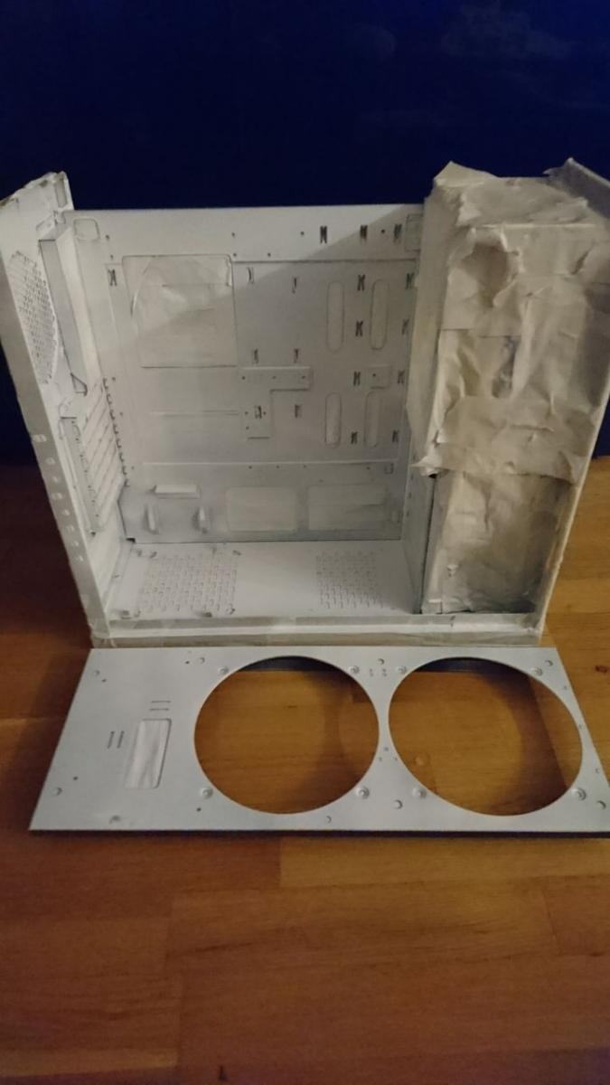

Danke für die Richtwerte, wenn du 4 oder 5 von den 150er Lackdosen geholt hast, dann hol ich mir am besten gleich zwei oder drei von den weißen Matt-Dosen :) + Schleifpapier (Ich schleife den bestehenden Lack an und lackiere drüber. Mal schaun obs klappt ^^)
Da ich davon ausgehe, dass die matte Farbe das Licht der LEDs besser aufnimmt bleibts matt :) Also n paar Schleifgänge weniger, dafür öfters lackieren damit die Schicht auch passt :)
Also momentan schauts soweit gut aus.
Ich mache allerdings erstmal mehr Schichten drauf und fange nach der dritten Lackierung das schleifen an, da es hier und da Rundungen im Case gibt die ich nicht so gut erwische, aber das ist ja halb so wild...
So sah es nach dem ersten Durchgang aus.
Habe das Case auch so im stehen mit der Dose lackiert, allerdings sieht man das schwarz teilweise durch (Das schwarze habe ich in der Wanne mit 600er Nasschleifpapier angeraut, da es kein 400er gab).
Im zweiten Durchgang habe ich quasi ohne zwischenschleifen die dunklen Stellen ausgebessert.
Im dritten Durchgang schaue ich dann die Ritzen etc. durch bzw. werde grundsätzlich nochmal alles annebeln. Dann kann es bis morgen nach der Arbeit ordentlich durchtrocken und ich kann nach der Arbeit den ersten Schleifvorgang vornehmen.
Außerdem werde ich das Case dann im liegen lackieren um die Haftung im Mainboardbereich zu verbessern. Am Boden schaut es bis auf ein paar Ritzen nämlich ziemlich gut aus :)
Ich benutze dafür den Belton free Acry-Wasserlack mit 250 ml ausm Obi 2 Dosen habe ich mir gekauft und die erste Dose langt locker noch für den 3. Sprayvorgang und eventuell für einen 4.
