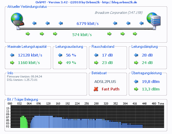

Für alle diejenigen, die einen SpeedPort W701V haben, kann ich empfehlen mal nach dem Tool OrbMT zu suchen, stammt aus dem gleichen Forum wie das DMT und liefert dann, wenn man AVM Fritzbox einstellt, die gewünschten Werte, die weder das Routermenü noch DMT liefern kann.
Ich wohne 20km von Frankfurt Main entfernt und laufe mit 16k über Glasfaser, meine Werte sehen wie folgt aus:
Ich würde gerne wissen ob man die Noise Margin noch positiv beeinflussen kann und ob jemand Erfahrungen damit hat, bei der Telekom nachzufragen, ob sie einem noch ein wenig mehr Bandbreite freischalten, was ja offensichtlich möglich sein sollte.
