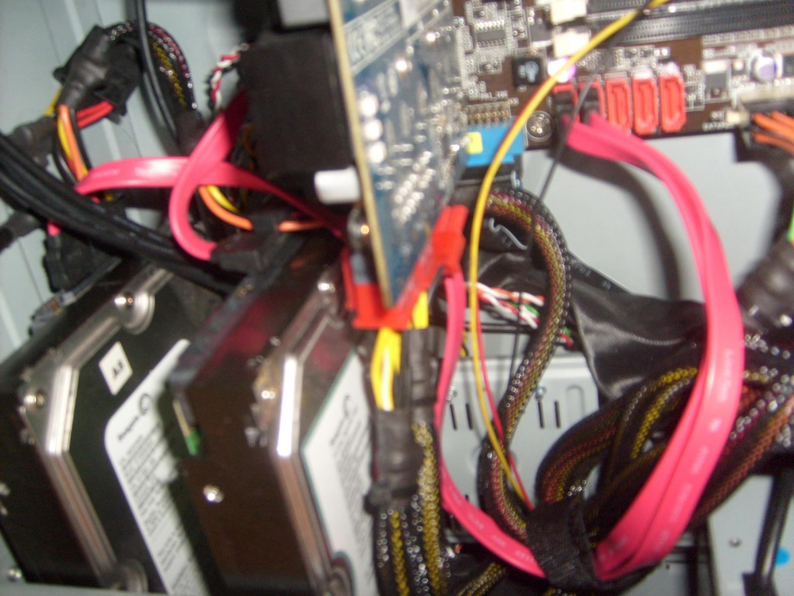

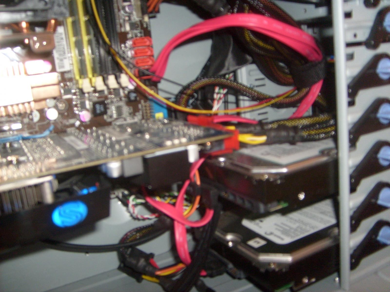

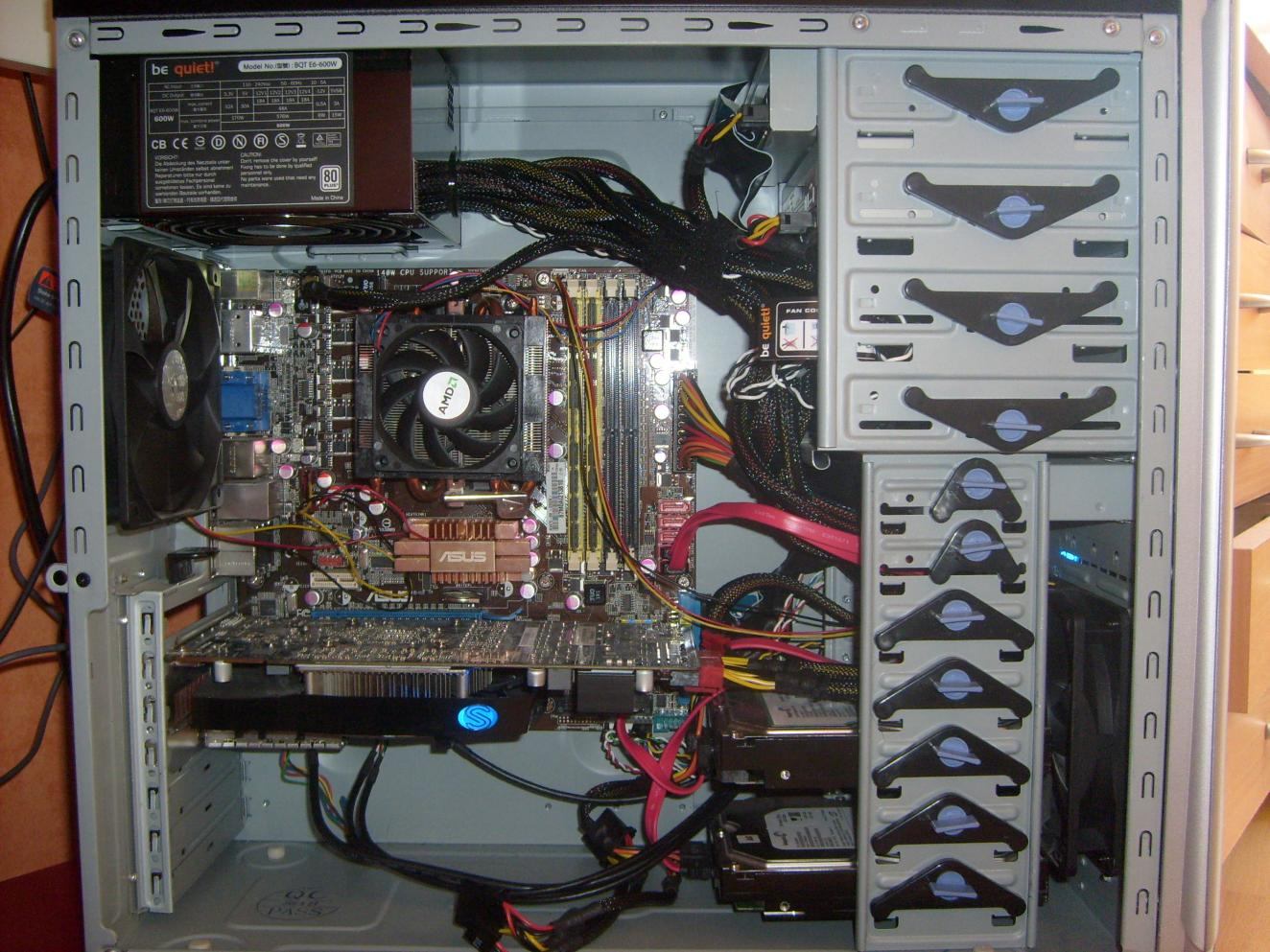

kann man die schläuse auch so durch einen slot stecken ohne das er durchreibt wenn man die kanten mit kreppband abklebt?
und dann kommt ja noch kühlmittel dazu und wärmeleitpaste und schlauch und schon kostet es ohne versand 180€
Kingoforme
so da sind die Bilder
Wenn du die beiden HDDS ganz nach oben hängst, hast du genug Platz für die Pumpe.
