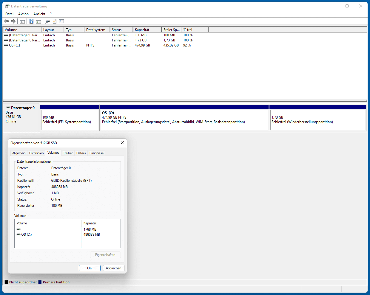

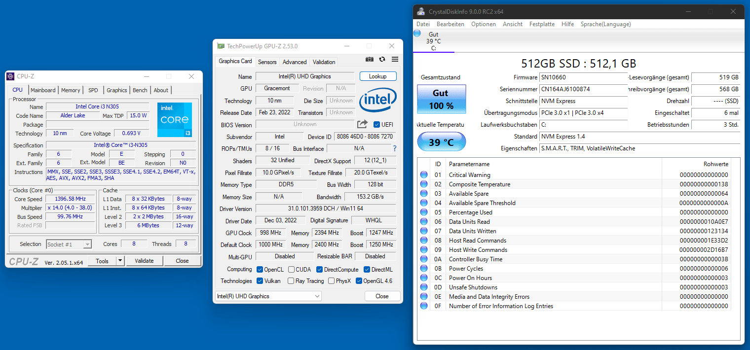

Ich habe einen Beelink EQ12 Pro N305 gekauft, der heute angekommen ist. Auf der SSD steht absolut nichts drauf, auch CrystalDiskInfo in der allerneuesten Version bringt nicht wirklich Licht ins Dunkeln. Wie kann ich erkennen, ob diese TLC- oder QLC-Speicher und DRAM-Cache hat? Laut Packungsaufdruck und Homepage sollte sie auch nur 500GB haben, es sind aber 512GB. Eigenartig ist, das diese nur mit PCIe 3.0 1x läuft. Obwohl sie anscheinend mehr könnte. Lohnt sich da überhaupt ein Austausch, um überhaupt irgendwie merkbar das OS zu beschleunigen?

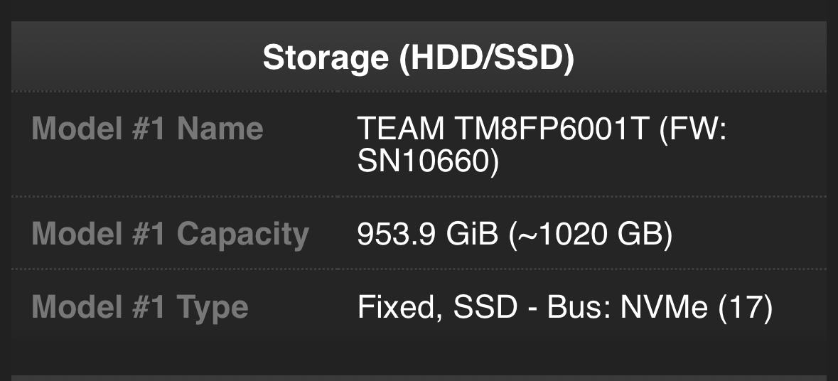

Über Google mit der Firmware-Nr. SN10660 komme ich auf eine Team Group SSD.
Wo genau hast du sie gefunden? Hast auch einen Link zur Google-Suche?
Über einen CPU-Z Eintrag. Dürfte sich zwar um die 1TB Variante handeln, aber die FW wird bei der 512GB Variante die selbe sein.
https://valid.x86.fr/1w9lr8
