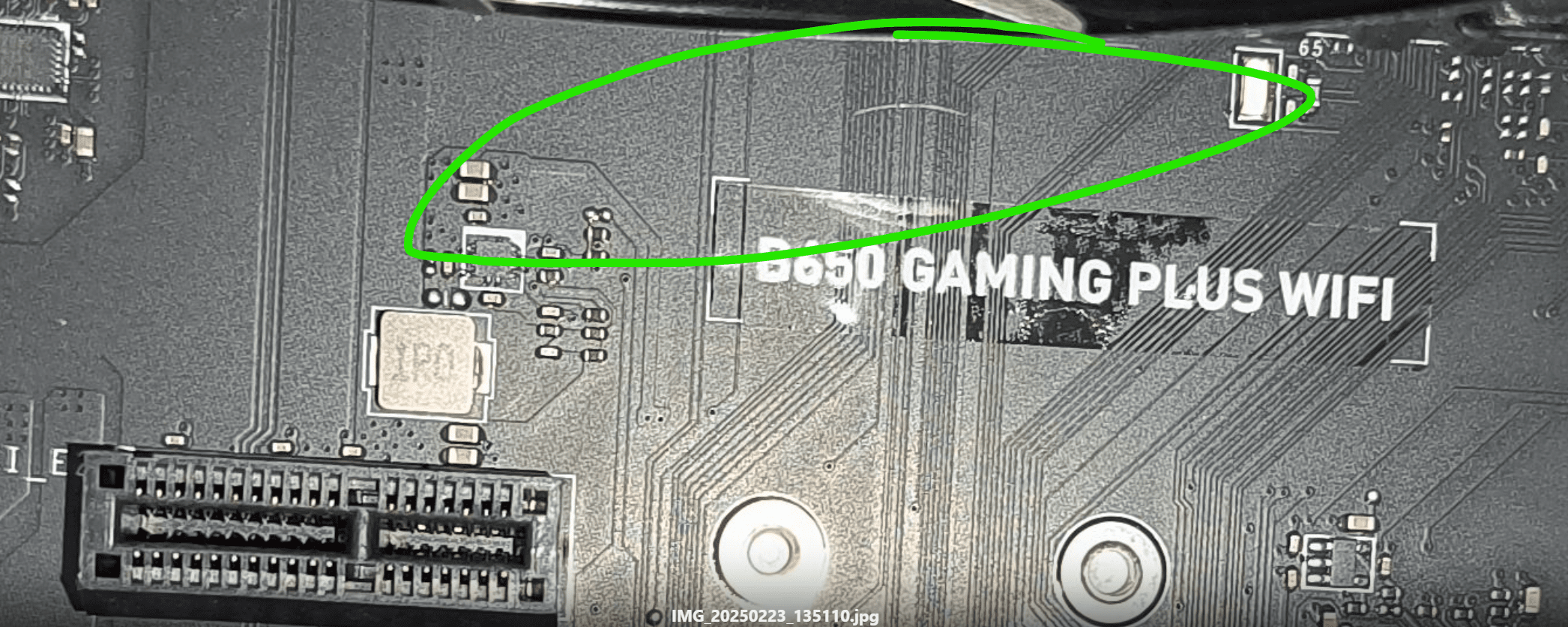

Bist da abgerutscht? Ist das nur oberflächlich? Na hoffentlich. Könnte auch nur ein Haar sein oder ein Fussel? Oder der tote USB? :d
