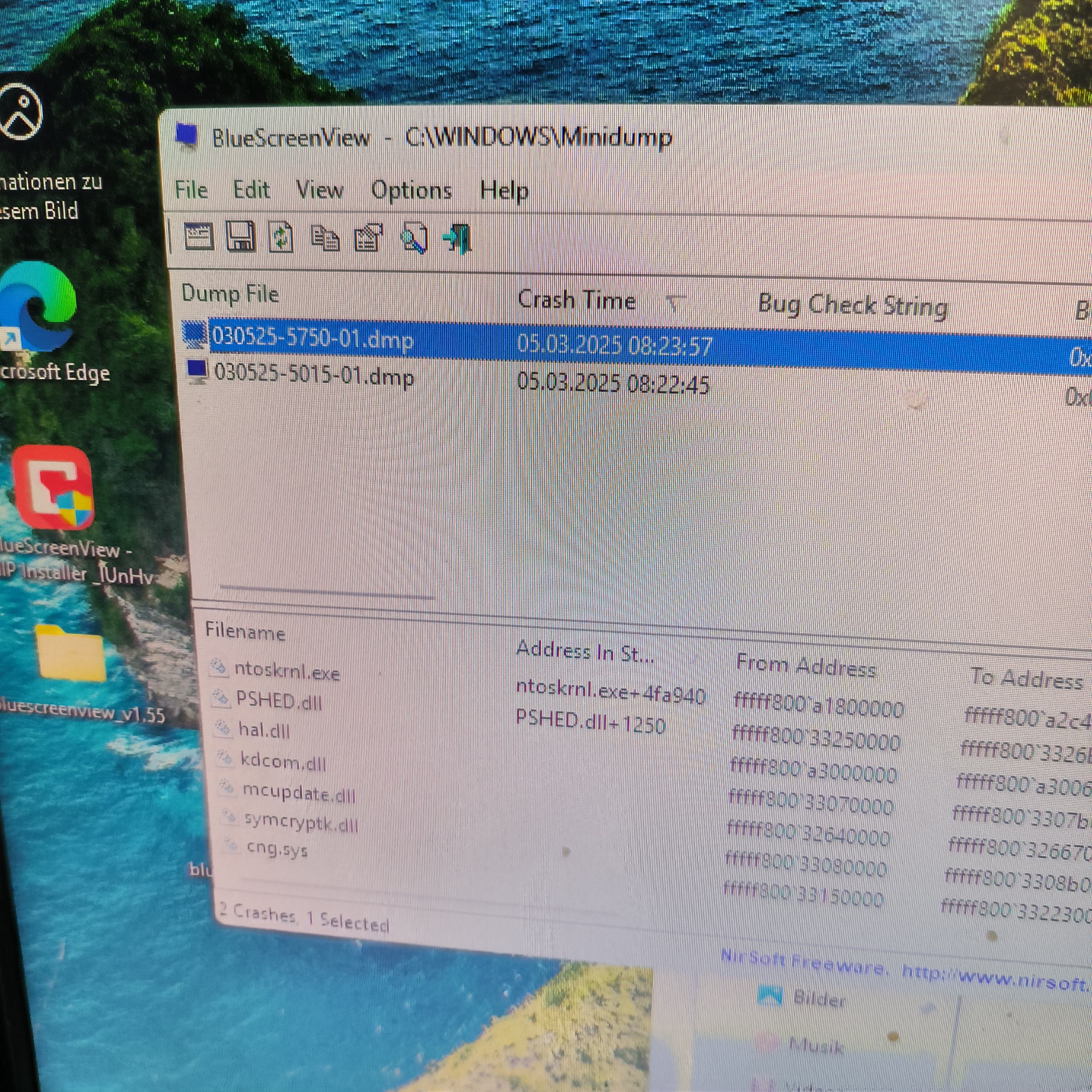

Also ich habe meinen alten PC jetzt wieder zusammengebaut und angestellt. Vorher PC zurückgesetzt etc.
Nun ist es sogar so, das ich mich kaum anmelden kann und vorher schon ein Bluescreen erhalte.
Mit viel Geduld hab ich mir Bluescreenview runtergeladen.

dann mach nen Clean Install.

Glaubst du also, dass es daran liegt, dass Windows nicht richtig installiert wurde?
das kann ich dir nicht beantworten.
Du sitzt davor und nicht ich.
Das würde ich machen wenn es mein Rechner wäre komplett neue Windows Installation.
der Rest ist nur Vermutungen wenn und aber , versuch mal hier oder versuch mal dort.
Im Endeffekt gibst du genervt auf und machst ne Neu Installation von Windows.
dieses PSHED.dll ist lt. Google für den BSOD verantwortlich.
weil irgendein Gerät den falschen Treiber hat.
Nein ich kann dir auch nicht sagen welches Gerät es sein könnte.
für mich nicht erkennbar.
Aber gehe doch mal in Gedanken zurück zu dem Tag wo Fehler auftrat.
lg Thomas
Da ich so kein Windows besitze müsste ich mir erst was zulegen , richtig?oder gibts da ne andere möglichekeit?
lg Thomas
Fehler war quasi seit Tag 1 da, hab schon sehr viel recherchiert, zumindest damals aber kein Erfolg gehabt, hab es dann irgendwann aufgegeben.
Aber vielleicht finde ich mit eurer Hilfe ne Lösung
Wie X_FISH schon schrieb: mit einem anderen PC Linux Mint ISO runterladen und mit Rufus bootfähig auf USB kopieren.
PC von diesem USBstick starten. Mit dieser Liveversion von Linux Mint den PC eine zeitlang betreiben (Surfen, Youtube, Office etc.) und schauen ob die Abstürze/Hänger wieder auftreten.
Falls ja, liegt es an der Hardware.
Falls nein, dann ist die Windowsinstallation buggy und sollte durch eine komplette Neuinstallation ersetzt werden (Anleitung dazu oben von tom1tom).
