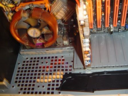

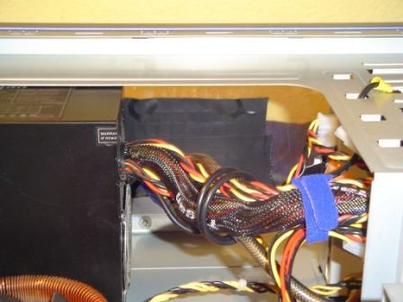

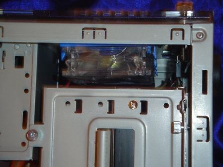

So habe nun alles abgeklebt. Vorne meine 2 80iger lüfter rein die alerdings sehr sehr wenig luft vördern.
Hinten hab ich offen gelassen da wo der 120iger rein kommen soll.
So nun breucht eich blos 2 neue 80iger lüfet leise und leistungsstark
und 1 120 iger

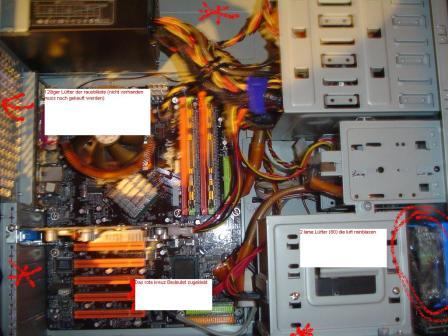

hier ein par pics hab auch alles neu verkabelt sieht man zwar net viel aber is so^^
ach ja und derstaub auf den maindord is entweder eingebrannt oder es ist was anderes den ich bekomme den net weg :)

Du musst noch hinten den 80er rauspusten lassen, die Luft geht nur schlecht von alleine aus dem Gehäuse.
Hinten darf aber dann auch nur die 80mm frei sein..die "Differenz" zum 120er wieder zukleben.
Also: 80mm Lüfter hinten rauspusten lassen und das was von dem Loch hinten dann nicht mit dem 80er bedeckt ist, abkleben.

Edit: Das 1. Bild kann man nicht erkennen. Mach mal größer oder lad es bei www.imageshack.us hoch und füge dann den Link hier ein.
Größer geht net habs so photographiert ach ja die lüfter sind saube hab ich vorhin alles gemacht da is net 1 staub korn drauf.
