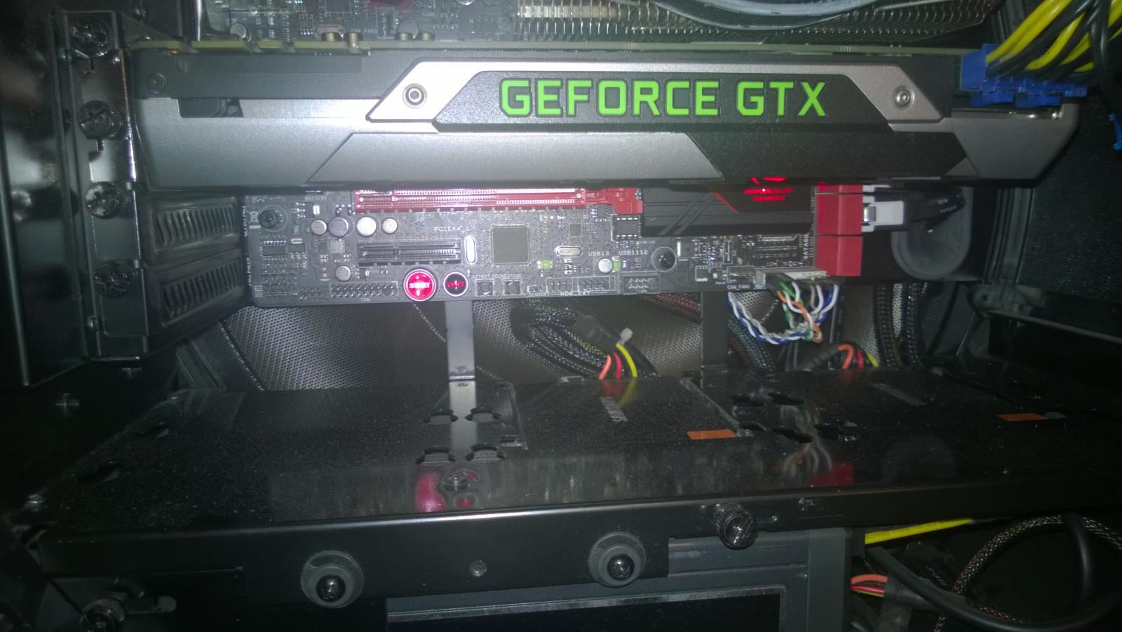

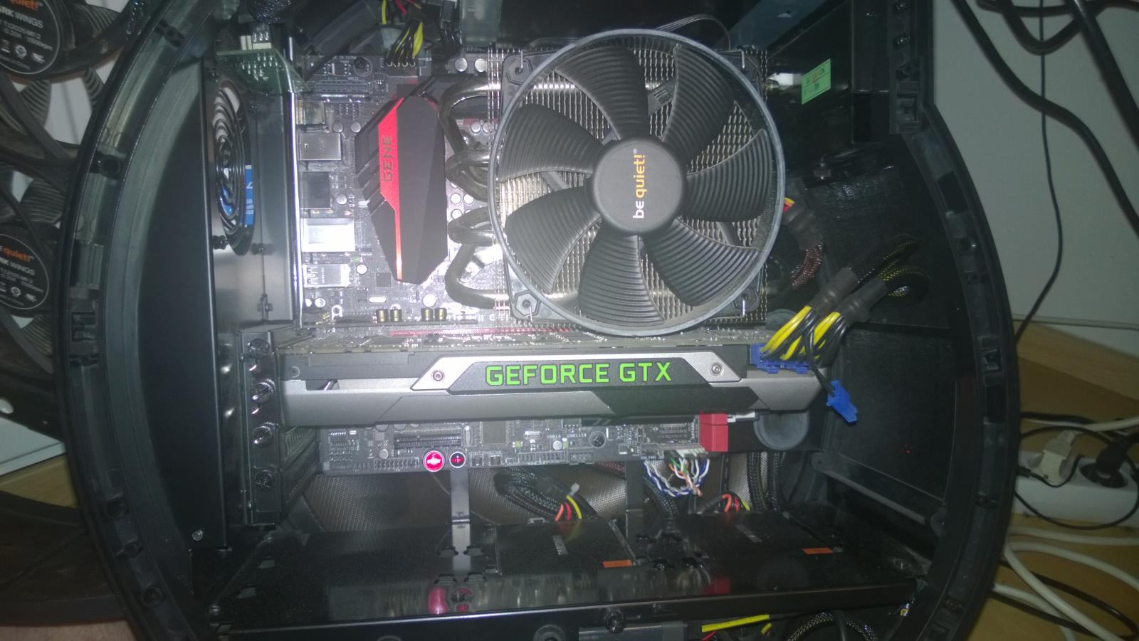

ich habe das LianLi Cowry gehäuse.
War damals aufs Design aus, weil der Rechner im Wohnzimmer stand.
Heute würde ich es wohl net mehr nehmen.
Da sind lediglich zwei luefter die reinblassen, weil die luft ueberall entweichen kann...

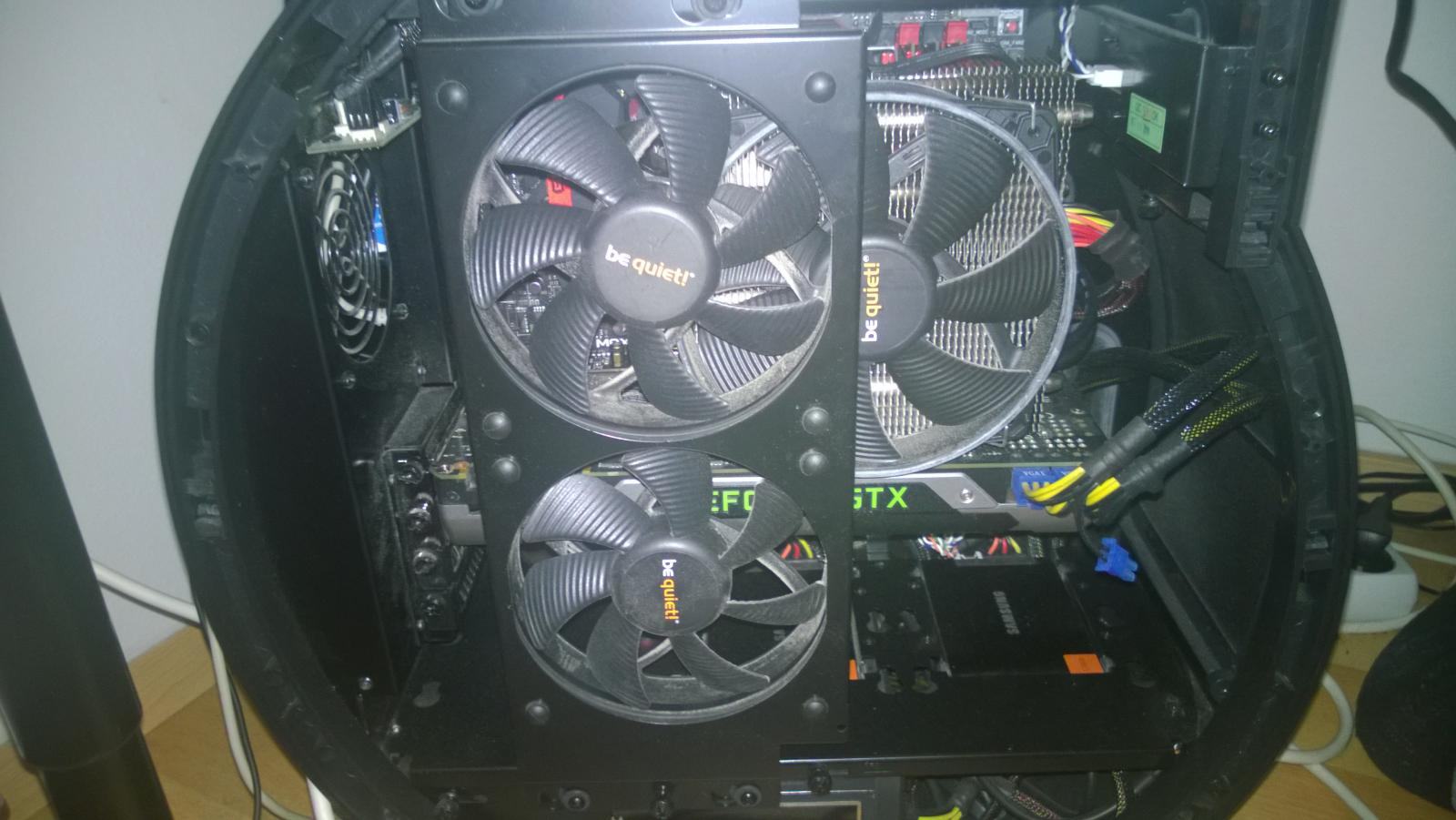

ich mache bilder von innen, aber wenn ich befürchte, dass ich kein gutes Luftfluss auf die Graka hinbekommen werde.
Kein Problem, das Ding hat sehr viel Mesh, also kommt da mehr als genug Luft rein und raus in der Regel.
Noch dazu ist es voll Aluminium bei LianLi, nochmal besser.
also viel Platz zum Spielen habe ich da echt nicht.
Den MK-26 kann ich glatt vergessen..der baut zu hoch auf.
Am liebsten wäere mit der EKL Peter 2 mit 2x140mm luefter..
Wie wäre es mit einem vernünftigem Gehäuse? Optisch mag das Ding ja Geschmackssache sein (finde es persönlich pott hässlich), aber der Innenaufbau ist eine Katastrophe.
Der Inno3D HerculeZ X3 passt sicherlich gut drauf, belegt ja min Karte 3 Slots, also hast du noch gut Luft unten drunter.
Bei allen anderen Kühlern von MK-26 über EKL Peter 2 kommen die Lüfter schon sehr nah an die Platte wo normalerweise die Festplatten hinkommen, denke es wird vermutlich bei allen hinhauen, aber der Hercules kühlt gut und wird einfach ein wenig mehr Platz nach unten zum atmen haben.
Der Arctic Cooling Accelero Xtreme IV baut leider auf der Rückseite zu stark auf, und die Backplate ist da leider Pflicht, weshalb er dank deines CPU-Kühlers nicht in Frage kommt, zudem ist er eh nicht sooo schön ;)
