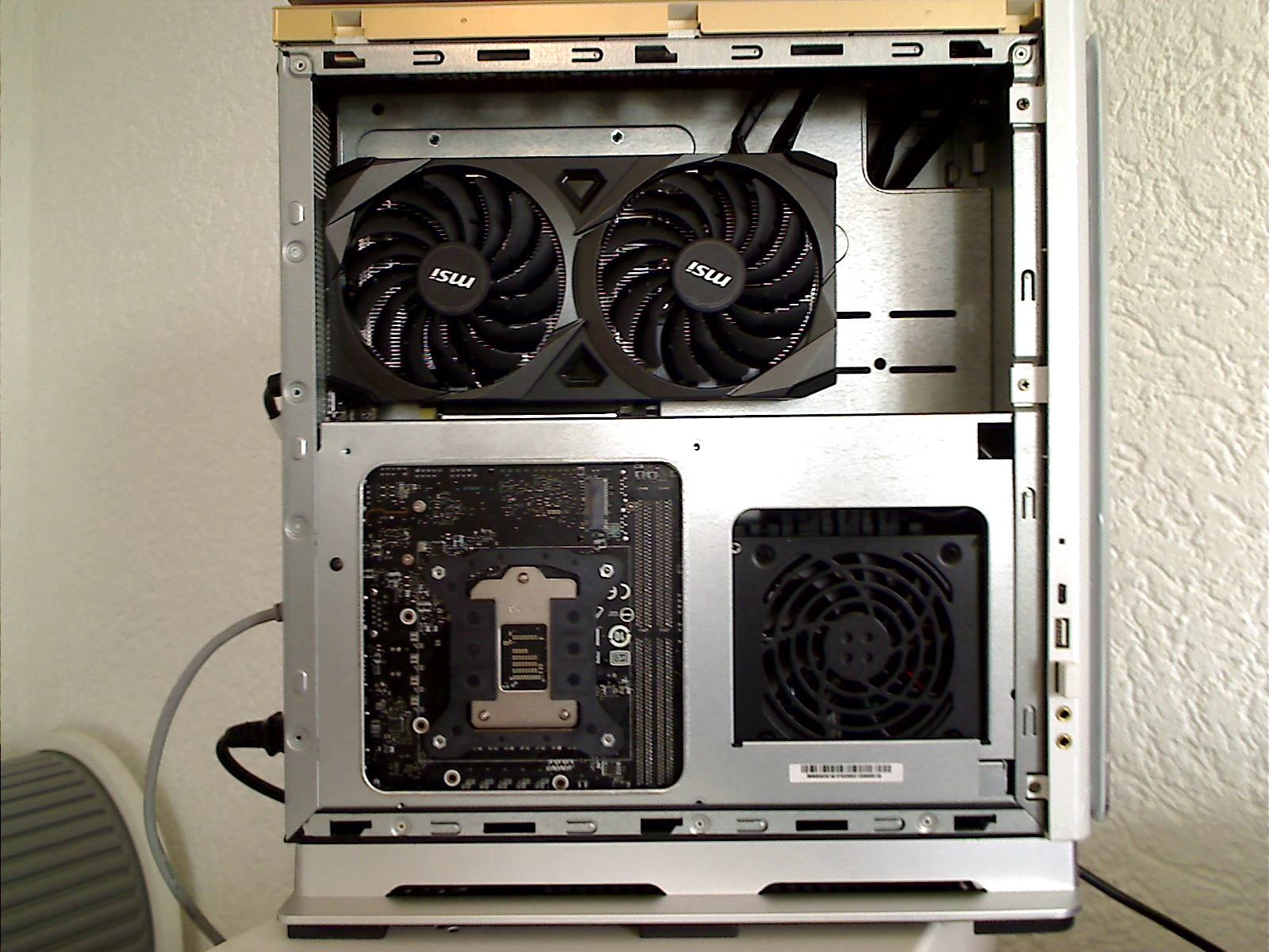

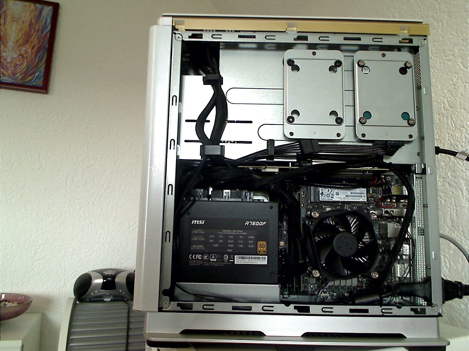

Der normale Platz der M.2 ist jetzt auf der Mainboard-Vorderseite, oberhalb der CPU.
Ein zweiter Steckplatz wäre auf der Rückseite des Mainboards, wo aber nur noch wenige mm Platz bis zur Seitenwand sind und leider keine Belüftungslöcher sind (sieht optisch nur so aus). Sonstige Möglichkeiten gibt es meines Wissens auf dem MSI MPG 560I Gaming Edge Wifi nicht.
Siehe screenshots, ich hoffe, das hilft:

PCIe-Steckplätze hat der PC wohl gar nicht.

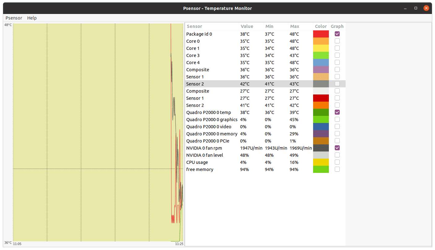

Mehr Sensoren werden für dieses System unter Ubuntu leider nicht angezeigt. Da muss ich im Bios schauen.
Die NVMe SSDs sind diese "Composite". Wieso die dann jeweils zwei Sensoren anzeigen, hat mir auch noch niemand verraten. Auf der kühleren SSD liegt Windows. Das hat Sendepause.

Nach rechts, also beim PC "hinten raus", s. screenshot 1 in post 3, scheint die warme Abluft rauszuwollen. Das wäre doch eigentlich richtig, oder? So würde ich auch den neuen Noctua-Kühler anbringen, also dass der Pfeil auf dem Lüfter dahin zeigt.
Das löchrige Blech mit den Anschlüssen hinten raus ist aber nur auf der linken Hälfte perforiert. Vermutlich ist das zu wenig und ein Teil wird im Kreis befördert? Theoretisch kann die Abluft außer an der Front vorne überall raus (oben, unten, hinten, Seiten), aber ein geführter expliziter Abluftstrom ist nicht vorhanden, weil GPU/CPU/PSU alle drei einzeln Luft bekommen und abführen sollen (3-Kammersystem).

Der Kühler scheint kein guter zu sein, siehe screenshot und soll durch einen Noctua ersetzt werden, den andere bei meinem Gehäuse mit Erfolg reingetan haben.

Nach rechts, also hinten raus, s. screenshot 1 in post 3, scheint die warme Abluft rauszuwollen. Das wäre doch eigentlich richtig, oder? So würde ich auch den neuen Noctua-Kühler anbringen, also dass der Pfeil auf dem Lüfter dahin zeigt.

Unten im großzügigen Fuß hat das Luxus-Schwestermodell einen reinblasenden Gehäuselüfter verbaut und zusammen mit einem guten CPU-Kühler funktionieren da die Temperaturen erstaunlich gut (trotz noch stärkerer Hardware), laut diversen Tests. Bei meinem PC wurde da an beidem gespart.
Ich plane neben dem besseren CPU-Kühler unten wie beim Schwestermodell zwei reinblasende Gehäuselüfter (8x2cm) und hinten oben als Bastellösung einen kleinen rausblasenden zu ergänzen. Das hat bei einem Rezensenten sehr gut geklappt und die Temp sehr deutlich verbessert, wobei er nicht speziell die SSD erwähnt.

Morgen, also heute genau genommen, werde ich den neuen CPU-Kühler einbauen und dann mal sehen, was nur das bringt.
Gäbe es eigentlich eine Möglichkeit einen kleinen Lüfter am hinteren Ende über dem Netzteil zu platzieren?
Da ist nur ca. 3x3cm Platz und der Weg nach rechts zur SSD ist fast ganz durch RAM und Kabel verstellt.
Mach das doch mal zur Probe mit offenem PC und Ventilator.
Beide Seitendeckel abgenommen senkt die ca. 60 Grad bei SSD und CPU im idle auf 52 und 49 Grad (idle).
Zusätzlich ein Tischventilator mit 20 cm Durchmesser, der aus 30cm Entfernung auf die CPU-Kammer bläst:
Die SSD geht auf 38 und die CPU auf 43 runter. Nach 20 Minuten steigen aber beide wieder ein paar Grad an, ca. 42 und 46 Grad, keine Ahnung, warum, es blieb alles exakt gleich.
Bei einem späteren Versuch nochmal mit Ventilator blieb es bei diesen 42 und 46, 38 und 43 wurden nicht mehr erreicht.
Der CPU-Lüfter drehte in allen Szenarien immer nur mit knapp 700.
