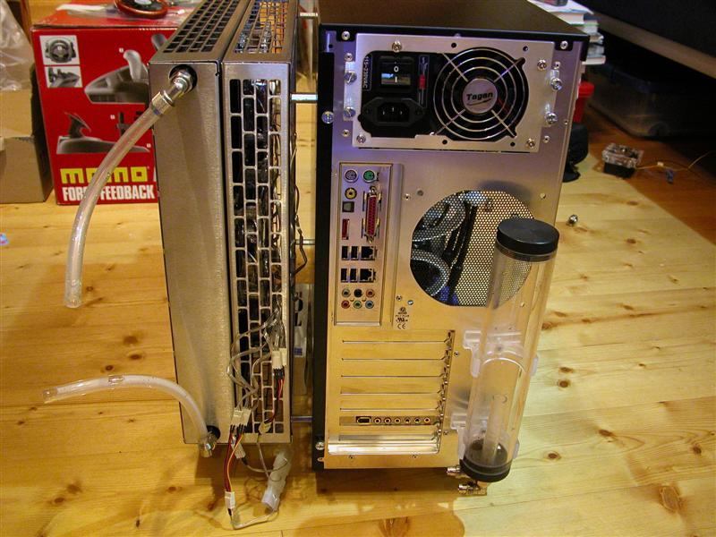

Ich glaube se geht. Hab ma mit leitungswasser gefüllt. Kam glei ma ne 50 cm Fontäne^^ . Ich hoffe es bleibt auch so. Heute baue ich ma den rest ein. Und dan werde ich mich ma nach nen eigenen Agb bau umsehen
leitungswasser... viel spaß mit rost in kommender zeit! würde an deiner stelle ganz schnell mit dest. wasser nachspülen
Was sind das für abstandshalter zwischen radiator und gehäuse ???? Wie nennt man das. Meine Mutter is gerade im baumarkt und da könnte ich der das noch telefonisch miteilen. Will meinen trible radie so befestigen.

so meine wakü is eingebaut und läuft. Gestern war ich noch ganz happy doch als ich heute die pumpe wieder anwarf gabs ein komisches krrrr so als ob das laufrad hacken würde und dan läuft se ganz normal. Ach ja ich vermute das es daran liegt das unten die pumpe immer noch ni richtig zusammen is. Meine temps sind von 57 ° unter dualprime auf 39° gesunken. habe aber momentan noch nur den Trible radi als passiev. Werde in nächster zeit noch weiterbasteln und noch 3 lüfter dran machen. Sagt ma wie kann ich eigentlich die wakü entleeren??
das mit dem "krrrrrrr" beim anlaufen ist denk ich ganz normal. Das hab ich mit meiner eheim 1048 auch wenn ich einschalte für 2-5 sekunden
