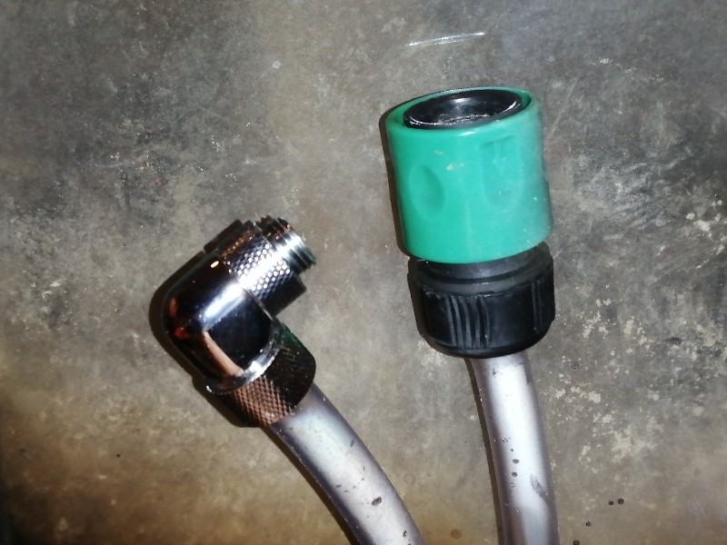

Bei dem Versuch, das System ordentlich zu entlüften, ist ein Rinnsal am Grafikkarten Terminal aufgetreten. Offenbar war ein Leck vorhanden, das zwar nicht getropft hat, aber Luft ziehen konnte. Später habe ich feststellen müssen, dass die Schrauben nicht komplett angezogen waren. Offenbar habe ich bei der letzten OP versäumt, nach dem Burn-In die Schrauben zu überprüfen.
Mein Casecon war ein Fehlschlag, es wird wieder ein normales Gehäuse geben. Ich bin gerade dabei die Komponenten zu säubern. Morgen ist durchspülen angesagt:
