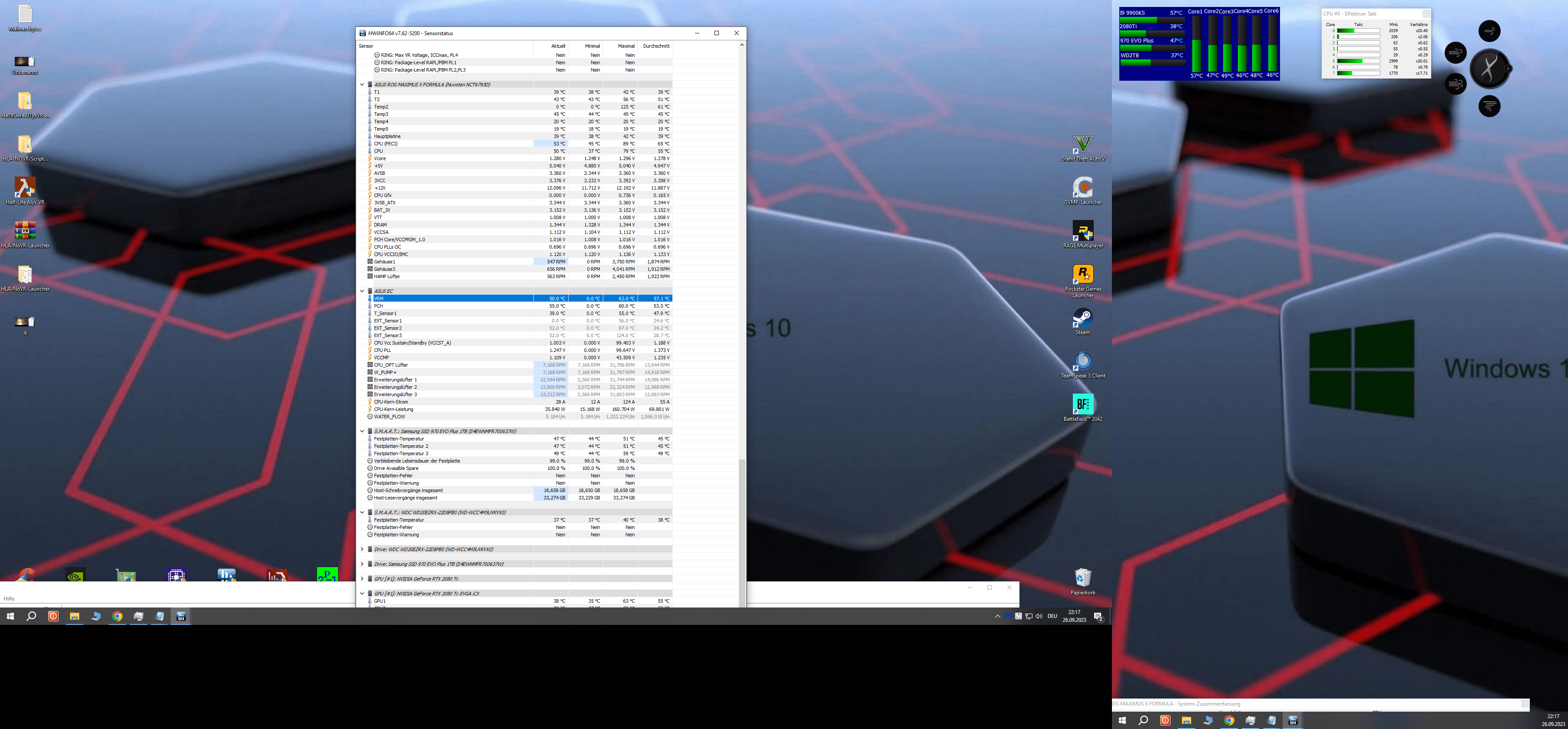

Das hier sind doch die Spannungswandler oder nicht? Wären die jetzt nicht wassergekühlt wer die Temperatur auch um einiges höher oder nicht? und wenn man sich dann noch vorstellt, dass die CPU wassergekühlt ist und es kommt keine Luft an die Spannungswandler siehst doch gleich nochmals anders aus oder nicht?? oder wären die dann max. bei 80 grad und das ist ok?

Meine Beitrag #37 gelesen? Also das letzte mal hab ich bei nem Z77 Board Wasserkühler verbaut... Seit dem eig. nicht mehr notwendig gewesen auch mit moderatem OC.

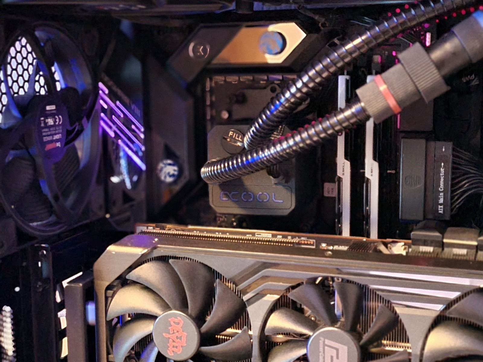

Ist zwar kein neues Board, gehörte aber zu den Teilen die etwas teurer waren. Das Chrosshair VIII Formula hat den Kühler von Haus aus, der aber nicht angeschlossen ist, weil AIO Kühlung. CPU 5900X und GPU AMD 6900XT. MIt dem Rechner wird nicht gezockt und echte Last liegt da auch recht selten an, deshalb AIO.

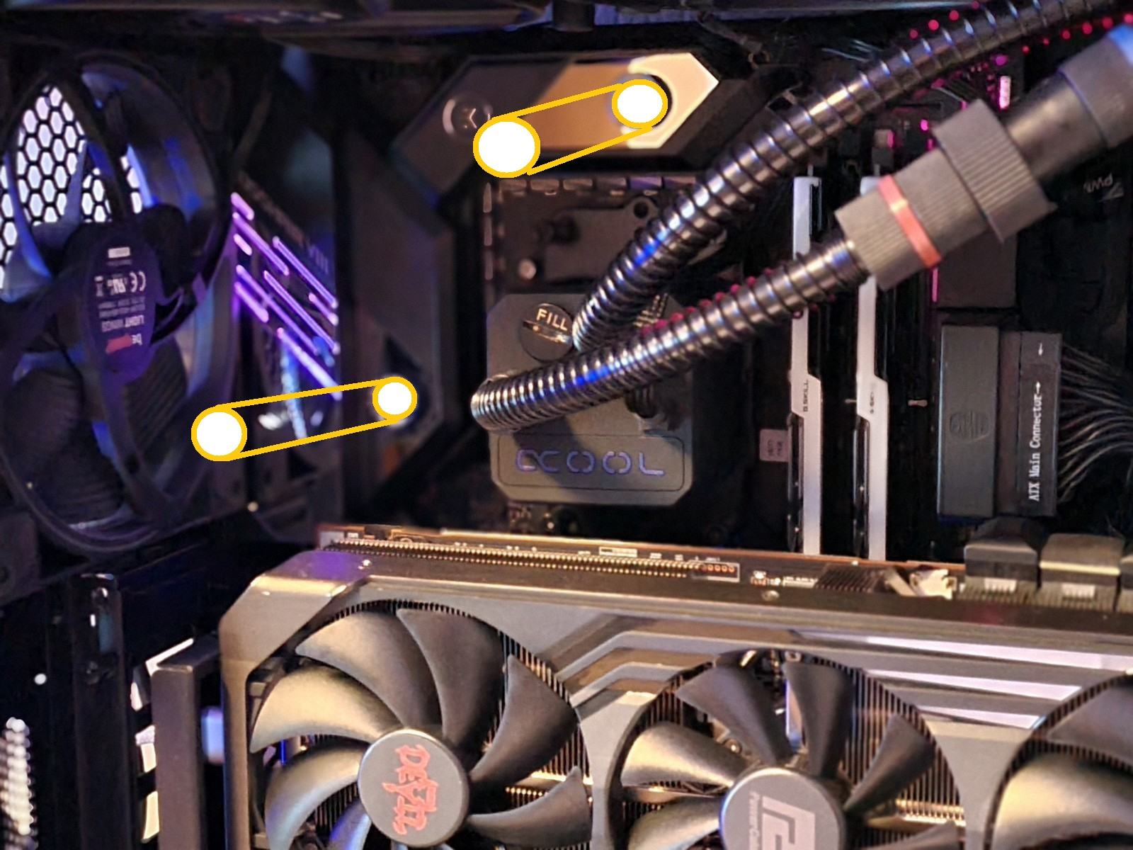

Wenn du für deine Spannungsregler kein Wasser übrig hast, würde ich ja wenigstens zwei lange OffsetFittings auf die beiden ungenutzten KühlerAnschlüsse schrauben, und vielleicht auch noch mit Wasser füllen. Dann bekommt der WK etwas mehr "Angriffsfläche" und thermisches Speichervermögen, und funktioniert vielleicht auch als LuftKühlkörper ganz brauchbar.
ganz ehrlich, da habe ich noch gar nicht dran gedacht. Gute Idee wenn man es braucht. Ich überlege gerade ob ich den Aufbau brauche. Aber auch um zu wissen ob das wirklich eine Wirkung hat oder zeigt, ist interessant. Das halte ich mal im Hinterkopf, danke.
Kann ich ehrlich gesagt von abraten...

Die originalen Kühlkörper auf den Spannungsreglern werden mit dem Luftzug durch das IO-Shield mit Frischluft versorgt. Daher ist ja oft auch so ein sperriger "Kasten" zwischen IO-Shield und Kühlkörpern der CPU-Spannungsregler vorhanden, um den Luftzug auf die CPU-Spannungsregler zu konzentrieren.
Einen GehäuseLüfter braucht es immer, auch bei einem "komplett" wassergekühltem Rechner. Denn es sind ja auch noch ein paar mehr Wärmequellen als CPU/RAM/Chipsatz oder CPU-Spannungsregler auf einem Mainbaord vorhanden.

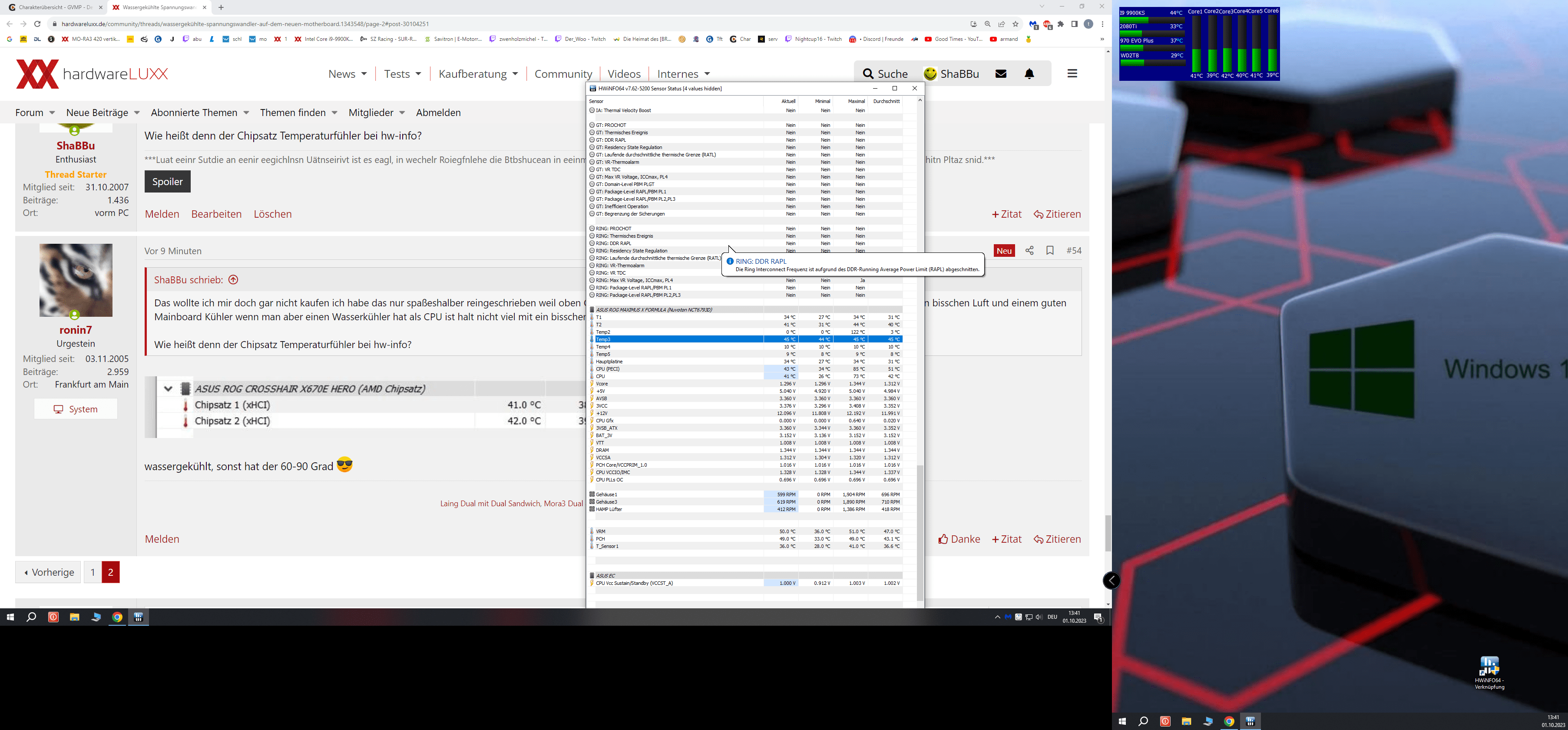

Wie heißt denn der Chipsatz Temperaturfühler bei hw-info?
wassergekühlt, sonst hat der 60-90 Grad 8-)
müsste wohl der Dreier bei mir sein oder? (Bild 1)
Ja vielleicht, beim Maximus X gibts da aber auch noch keine Chipsatz Temp Probleme, die kamen erst seit Z690/X670E. Hol Dir lieber ne schnelle PCIX4 SSD und kühle die. Da haste dann auch nen Nutzen :wink:

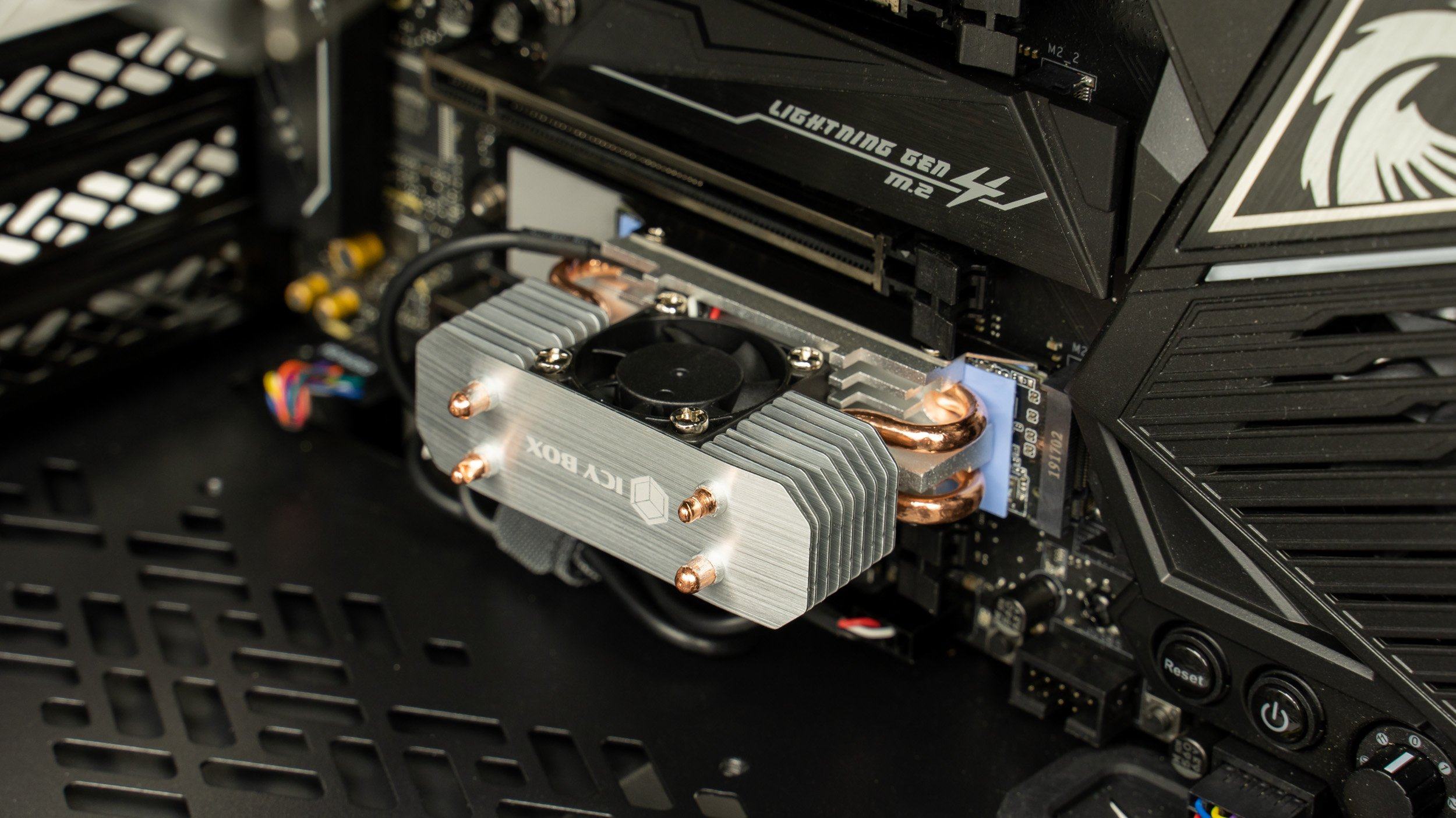

Ach so jetzt verstehe ich du meinst ich bin kühl geil und muss irgendwas kühlen denkst du😆 eine SSD habe ich doch schon drin und die wird auch richtig gut gekühlt! Bei mir muss ich noch nicht mal der Lüfter drehen lassen den passiv kühlt er mir schon die SSD auf 40-45 Grad runter!
