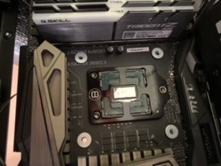

Ich habe einen 9900k geköpft und verwende den OC Rahmen von der Baur
Dazu nutze ich ein z390 MSI godlike und Wasserkühlung von Aquacomputer, leider bekomme ich den Kyros Next Vision irgendwie
Nicht richtig befestigt und die Temperatur ist schlimmer als vorher.

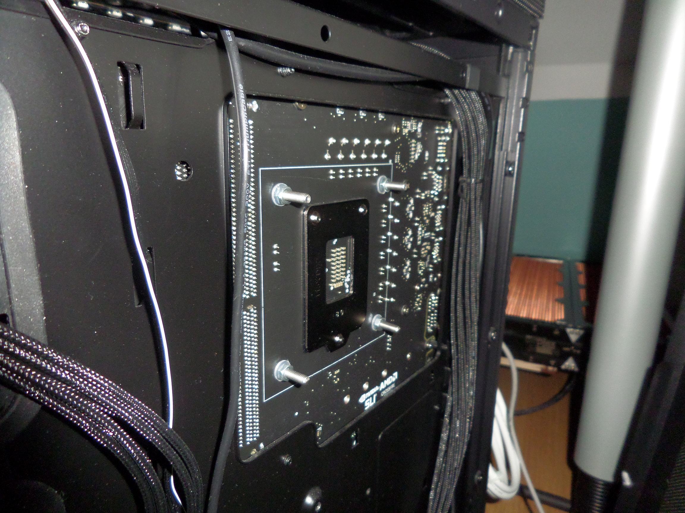

Dazu habe ich mal was im Aquacomputer-Forum geschrieben: https://forum.aquacomputer.de/wasse...ge-ohne-ihs/?highlight=direct+die#post1439830

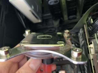

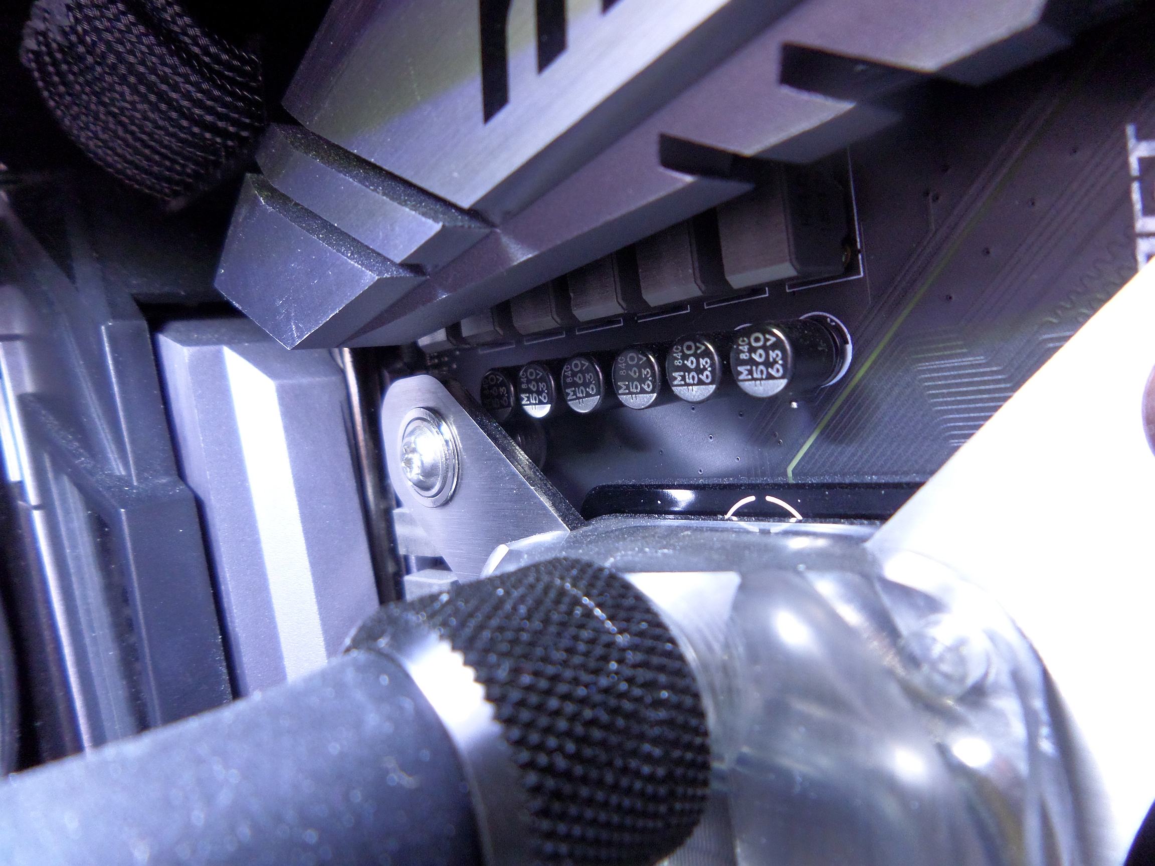

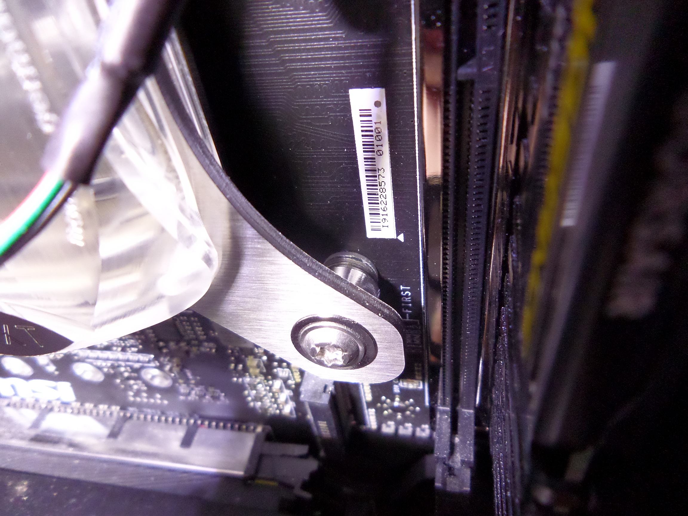

Der Kryos Next ist mit dem Standard-Montagematerial nicht Direct-Die-tauglich, da die Abstandshalter zu hoch sind. Abhilfe schaffen M4-Linsenkopfschrauben (am besten Torx, da man nicht abrutschen kann) samt passenden Muttern und Unterlegscheiben. Vorteil hierbei: die Federn des Kryos Next können weiterhin verwendet werden, sodass ein gleichmäßiger Anpressdruck vorherrscht.
In Bildern sieht es bei mir so aus: SAM_0005.JPG SAM_0003.JPG SAM_0006.JPG
Die Schrauben sind 30 mm lang, mainboardseitig liegen Kunststoffunterlegscheiben auf, um die Oberfläche zu schonen. Der Kühler ist mit insgesamt 3 Unterlegscheiben aufgebockt. Der Frame ist von der8auer.
Erfahrungen: Unter Last bin ich ohne Direct-Die recht häufig in die Drosselgrenze von 100°C gerannt, nach dieser Maßnahme komme ich maximal auf ca. 80°C. Im Idle sind die Einsparungen überschaubar; hier sprechen wir von ca. 2°C. Aber immerhin: 20K Differenz zu Vorher und Nachher unter Last sind enorm! Übertaktet ist mein 9900K auf 4,9 GHz @1,25V. Wassertemperatur lag bei 26°C, gehalten per Sollwertregler.

Danke für die Anleitung, ich glaub ich habe das genau nach der gemacht, aber trotzdem bekomme ich den nicht gleichmäßig angezogen. Wie hast du das mit den Federn gemacht, ich bekomme das dann irgendwie nicht angezogen, oder habe zuwenig oder falsche Unterlegscheiben?
Werde das nochmal auseinander nehmen, aber trotzdem vielleicht hat ja ein Hersteller auch direkt was passendes dafür.
Vielleicht ist auch mein Die einfach nicht richtig eben oder so?!
Ich nahm Torx-Linsenkopfschrauben (geringe Abrutschgefahr). Ich habe die Schrauben gleichmäßig über Kreuz angezogen und habe sogar die Umdrehungen gezählt. Wie viele ich gemacht habe, weiß ich leider nicht mehr. Zwischen Kühler und Mainboard liegen drei Unterlegscheiben, um ihn aufzubocken. Einigermaßen sichtbar im letzten Bild. Er liegt auch auf denen drauf, sofern ich es mit meinen Fingernägeln beurteilen kann.

Die werksseitigen Abstandshalter fliegen samt Backplate raus und werden durch Schrauben und Unterlegscheiben ersetzt. Sieh dir bitte nochmal meine Bilder an. Ich kann mal die Originaldateien suchen, sollte dann besser zu sehen sein.

Ok danke, habe jetzt aber irgendwas versaut 😞
kommt nur noch CPU error. Habe oben nur die plastik abstandshalter und hinten Gummi und Unterlegscheibe und dann fest gezogen.
Schau mal nach, ob der OC-Frame nicht doch ein Bauteil berührt. Ich habe den "kleinen Bruder" deines Boards, das Z390 MEG Ace.
