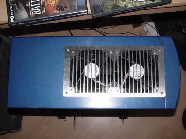

Ich hab mir vor kurzem folgendes komplett intern in mein CS 601 gebaut: (Gehäuse war vorher schon mit Matten gedämmt).
EVO 240 + 2 120er Papst
Aquatube
Eheim 1046
und eben die Kühlkörper (CPU + NB)
Schläuche etc.
Der Evo sitzt im Deckel (Reihenfolge Einbaublende, Lüfter, Radi)
Die Aquatube sitzt hinten im Tower, ich habe die obere Lüfterauspaarung weggedremelt, und die AT horizontal eingebaut. Passt super.
Die Pumpe sitzt unter den HDD-Käfigen, wurde mit Kabelbindern durch den Boden und die Matten fixiert.
Das einzige Problem das ich derzeit noch nicht zu 100% gelöst habe ist das Netzteil, aber sehet selbst :)
Bitte nicht prügeln, denn es läuft wunderbar, wird sogar gut belüftet :fresse:
Noch eins, (mit den Bildern gehts von der Firma aus net anders)
Nummer 3
the last one
dafür das es meine erste Wakü Erfahrung ist, und ich mit Werkzeugen nicht so befreundet bin, ist es nicht so schlecht geworden. :)
Bist du verrückt geworden??? Ein offenes Netzteil im Betrieb. Warum hast du nicht einfach den von mir beschriebenen Weg genommen (siehe erster Post)??? Bist du die bewusst das im Netzteil Spannungen bis über 300V entstehen??? Gleichstrom wohlgemerkt, und das icht nochmal viel gefährlicher. Wenn du oder ein Teil im PC rankommt, dann aufwiedersehen!!!
