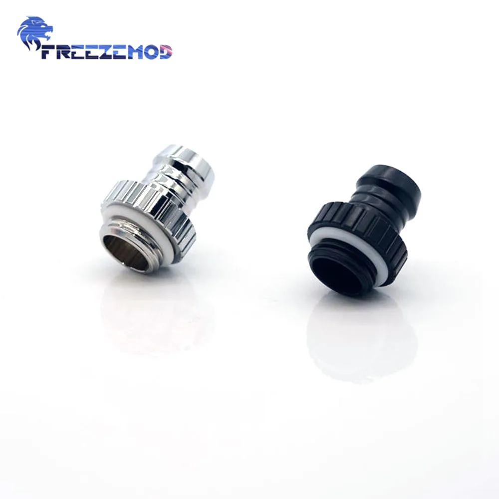

In 11mm aktuell nicht wirklich zu bekommen, bei Caseking erst ab 18.07. wieder verfügbar und bei anderen shops auch nicht lagernd. Was kann ich alternativ nehmen?

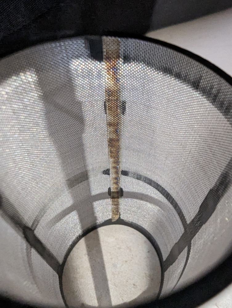

Der Alphacool ES Big Inline Partikelfilter ist angekommen, nur sieht das Filterelement auf einer Seite innen rostig aus:
Kann ich den Filter so verwenden oder macht das Probleme im Kreislauf?
Das ist kein Rost, der ist angelaufen dort, vermutlich aufgrund der Hitze beim zusammen"löten"... Wenn ich das richtig sehe, ist das ja die Nahtstelle.
Der 16/10er Aqua Computer EPDM Schlauch geht unerwartet leicht auf die 11er Tüllen. Wofür sind dann 10er Tüllen gemacht?
Nein, man muss schon stärker ziehen, würde vermutlich sogar ohne Schlauchschellen halten. mit Schlauchschelle dran ist es dann sehr sicher. Der Anschluss ist an der dicksten Stelle 11mm, der Rest ist ca. 10,2mm. Wenn ein 10er Anschluss nur 10mm ist an der dicksten Stelle wäre es doch recht locker dann.
Siehst du? Es hält.
Die Tüllen werden eben mit ihrer tatsächlichen Dicke bemessen, nicht für welchen Schlauch sie ausgelegt sind. Deshalb nimmt man auch immer eine Nummer größer. Bei Schlauchanschlüssen wiederum wird direkt auf den Schlauch gezielt. Das muss man immer bedenken. Die Tülle immer 1, 2 mm größer als der ID des Schlauchs. Nimmt man mehr, wird es schwer, den Schlauch draufzubekommen, aber hält dann auch irre gut. Gibt kaum eine stabilere Verbindung als 16/10er EK ZMT auf 13er Tüllen. Viel Spaß beim draufstecken, aber runter bekommt man es nur, indem man den Schlauch zerschneidet.
