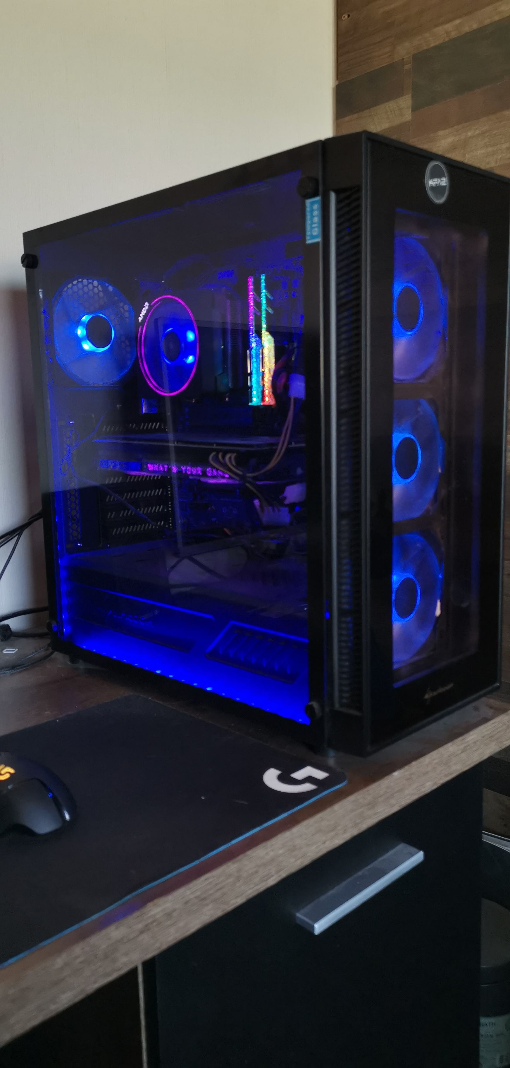

Also ich schicke mal schnell ein Bild von meinem PC rein falls das hilft
