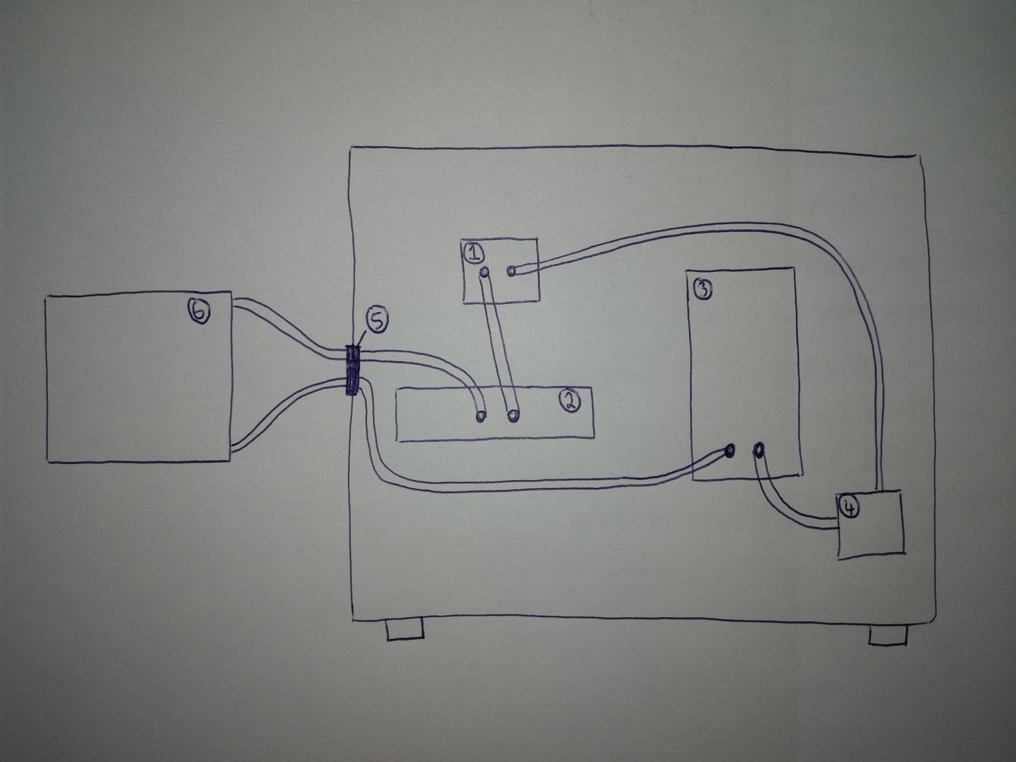

Anbei mal eine Idee:
1. Heatkiller IV Black Copper
2. Bykski MSI RTX 2080TI Gaming X Trio GPU Kühler
3. Heatkillertube D5 150
4. D5 Next
5. Slotblende mit Schlauch und Kabelführung
6. MORA 360 LT Black (4x 140mm SW3, MORA 360 Fan Grill -Classic- black, MORA 3 Stand (black)

Bei der HKT D5 würde Nr. 4 wegfallen da direkt im AGB verbaut. Alternativ kann man die HKT auch am MoRa befestigen was einem "ultimative" Freiheit beim Gehäuse lässt (für irgendwann mal; weiniger Platz im Gehäuse benötigt). Ansonsten gogo.
Die D5 Next soll laut Reviews sehr leise sein. Mit den <0.1 Sone im idl klappt das hoffentlicht.
Zudem soll diese wohl gleich einen Temeratursensor und Durchflussmesser besitzen. So würde ich das oben verlinkte Bauteil nicht benötigen.

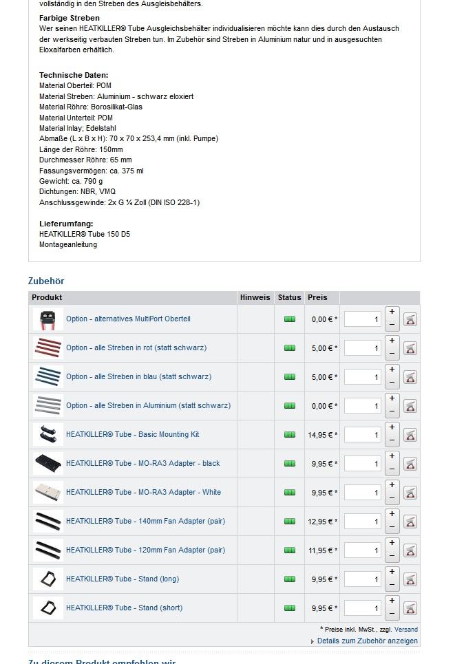

Heatkiller Tube D5 ist gut und würde dazu bei Watercool.de den Multiport deckel dabei holen der wenn dieser bei der Bestellung optional ausgewählt wird gratis ist,
weil extra kostet der sonst 20€.
D5 Next halte ich für unnötig , weil du hast einen Aquaero 6 Pro . Hol dir ne normale D5 PWM und schließe diesen an deinem Aquaero 6 Pro an und die Lüfter und auf jedenfall einen Temperatursensor, weil dann kannst die Lüfter schön nach Wassertemperatur steuern.

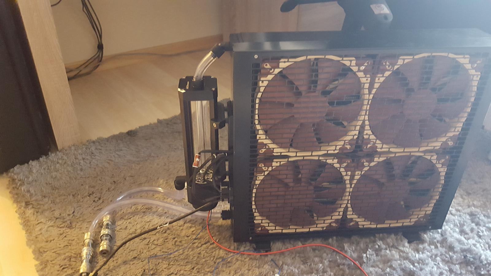

Ich kann dir sagen ich betreibe eine D5 am Heatkiller Tube direkt am Mora (Bild im Anhang)
Die Pumpe läuft bei ca. 40-50% 2650 U/min zeigt das Tachosignal. Habe eine Pumpe ohne PWM und habe diese so geregelt das diese lautlos ist .
Die Lüfter laufen bei mir mit 370U/min und höre meine Wakü absolut null.

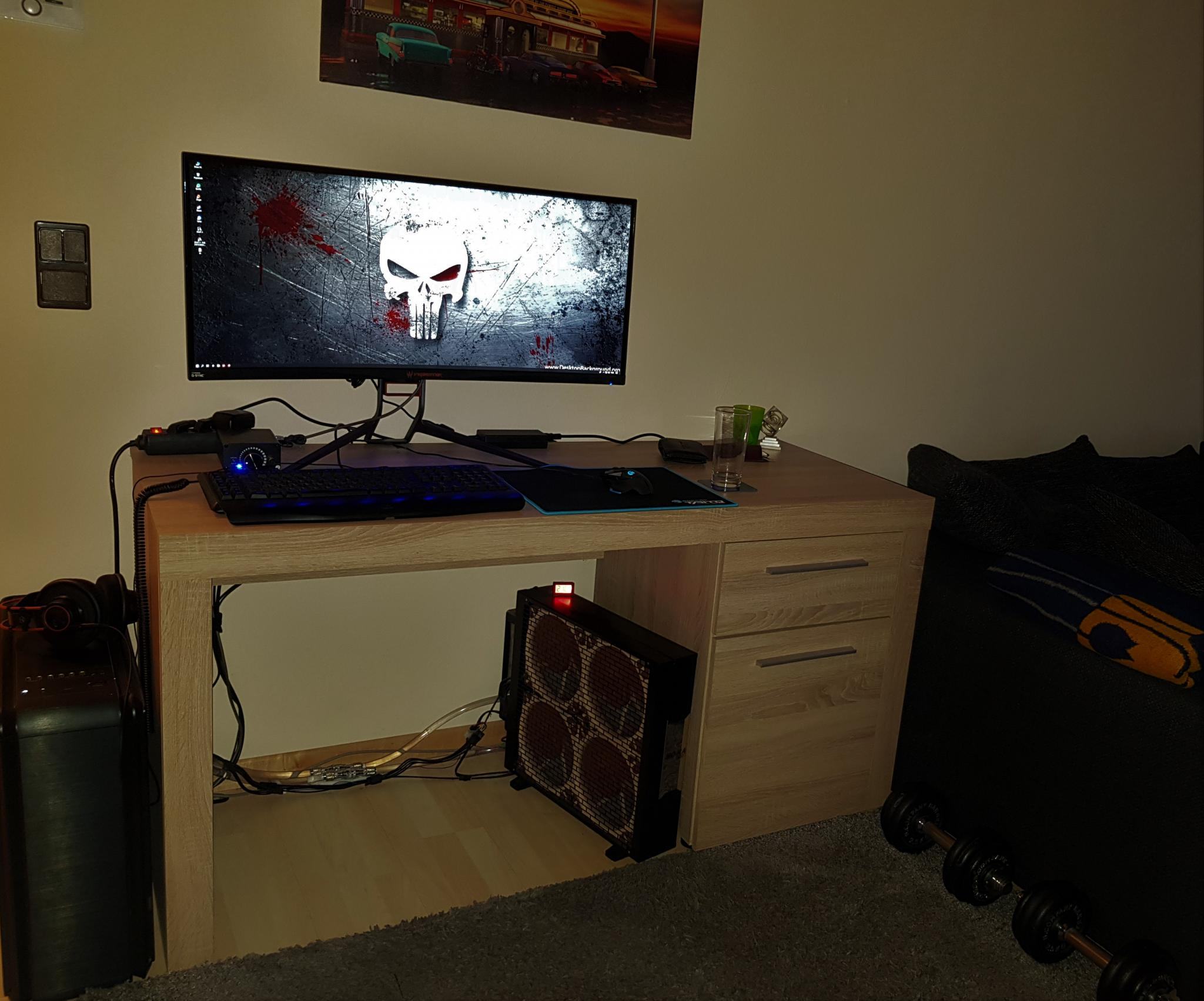

Bei mir steht der Mora unter dem Tisch (Bild im Anhang)
Wenn ich mit dem Ohr direkt neben die Pumpe gehe unter dem Tisch höre ich eine gewisse Frequenz und daher würde ich nicht empfehlen einen Mora mit Pumpen/AGB kombi direkt auf dem Tisch
neben einem zu stellen , aber auf dem Boden oder im Gehäuse ist das Top.
Kabel von den Lüfter habe ich mittlerweile mehr im Mora verpackt.
Das geht auf jedenfall.
Wenn du den Heatkiller Tube bei Watercool bestellt, dann gehe auf dem Tube D5 und scroll bisschen runter und nimm das Multiport Oberteil mit Steigrohr kostenfrei mit,
weil erstens kannst du mit dem Schlauch auch von oben rein und dazu noch leicht von oben befüllen und entlüften. (Bild im Anhang)

Ich habe mir das in der Art ebenso vorgestellt, wie du deine Kühlung realisiert hast.
Ich habe mal eine Skizze bzgl. des inneren Aufbau gemacht:
1. HEATKILLER Tube - Decoupling Kit for Stand
2. HEATKILLER Tube - Stand for fan mounting (140mm fans)
3. Aqua Computer D5-Pumpenmechanik mit PWM-Eingang und Tachosignal
4. HEATKILLER Tube 150 D5
5. z.B. Barrow Compression Fitting 16/10 black
6. Temperatursensor inline G1/4 für aquaero, aquastream XT und aquaduct
7. PCI Slot Pass-Through Bracket
8. Bykski MSI RTX 2080TI Gaming X Trio GPU Kühler
9. Durchflusssensor mps flow 100, G1/4
10. Heatkiller IV Black Copper
... iein 16/10mm Schlauch
Ich werde einfach mal ein paar gewinkelte Anschlüsse mitbestellen ^^.
