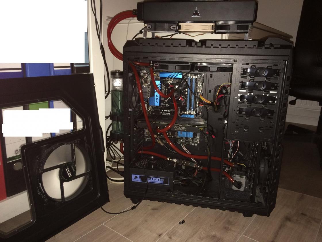

Hi all,
habe soeben mein Projekt mehr oder weniger fertig gestellt.
Allg Hardware:
Case: Coolermaster Haf X
MoBo: AS Rock Z97 Extreme
CPU: 4790k
GPU: EVGA GTX1080 SC (leicht werksübertaktet, leider nur einen 8-Pin Anschluss (ich Idiot!!! wird wohl nix mit megamäßig overclocken...)
Netzteil: Corsair HX850W
Wasser-Kühlung
Pumpe: Aquastream XT (per Shoggy-Sandwich entkoppelt)
GPU: Alphacool NexxoS (Fullcover mit Backplate allerdings nur die GPU per Wasser, rest passiv, deshalb will ich eine möglichst gute Kühlung per Air Flow im Case)
CPU: Coolance 380I
Radiator innen: Aquacool NexxoS Full Copper 280mm/30mm
Radiator außen: Phopbya G-Changer Full Copper 360mm/60mm
AGB: Alphacool 25 mit manuell verlängertem Steigröhrchen (2x5cm)
Schläuche: PVC 11/8mm
Die Radiatorlüfter steuere ich mit der Lamptron FC5 V2
Die Caselüfter mit Speedfan (der Silent Wings 2 will sich irgendwie bisher nicht so richtig regeln lassen...die Sau...
Case Lüfter (alle AF)
1x NZXT FS-200RB 200mm
1x BQ Silent Wings USC 140mm
1x BQ Silent Wings 2 140mm
Lüfer Radiator innen (alle SP):
2x NB BlackSilentPro PK-2 140mm
Lüfter Radiator außen (alle SP):
1x BQ Silent Wings Pure 120mm
1x NB-eLoop B12-PS 120mm
1x Noctua NF-P12 120mm
Alle Radiatorlüfter sind mit 7mm Shrouds ausgestattet
Seht mal Fotos anbei

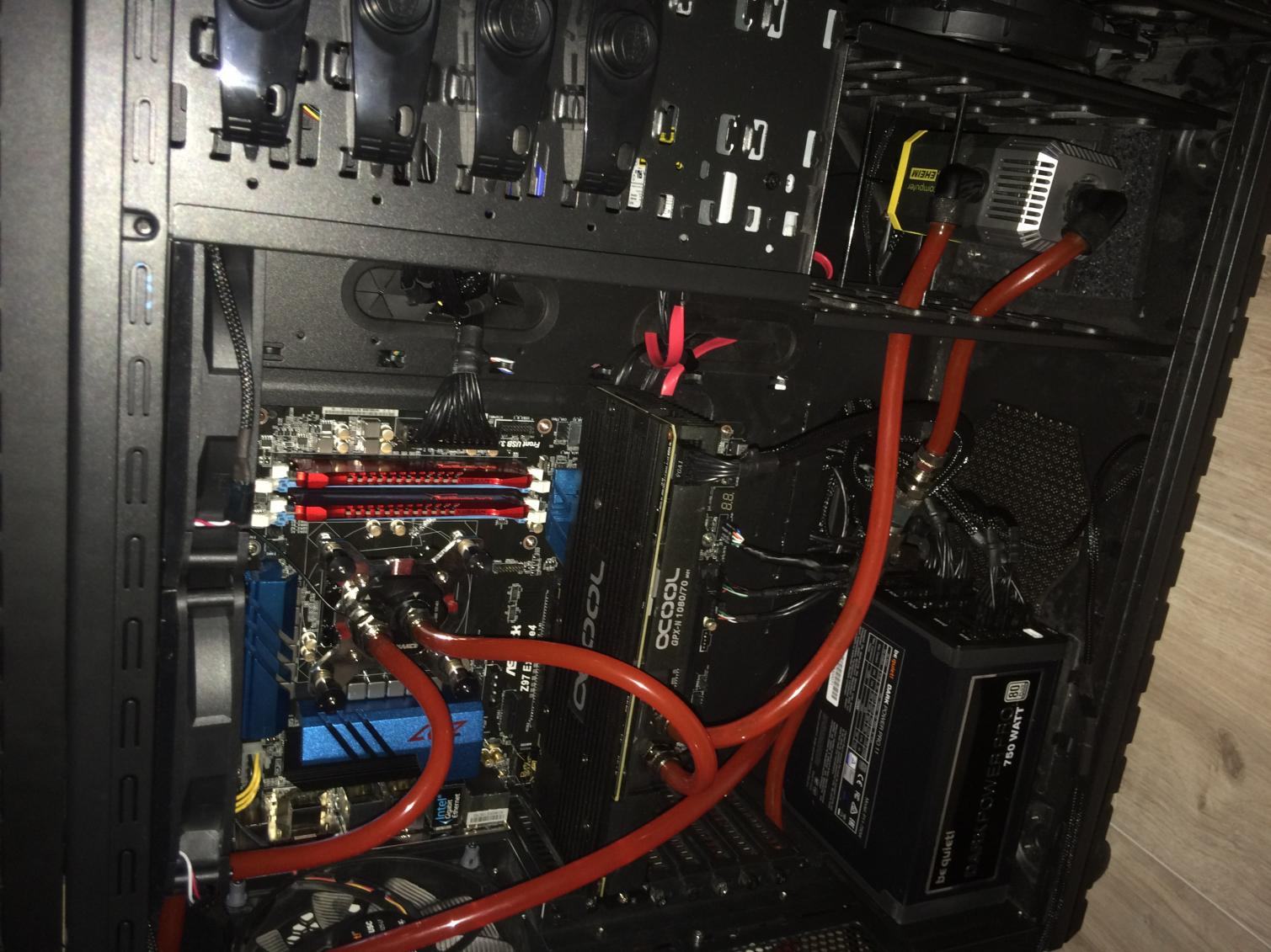

Das Netzteil habe ich umgedreht um die Luft des Seitenlüfters einigermaßen sinnvoll zu nutzen. Neben der Kühlung der passiven Grafikkartenteile wie Spannungswandler etc... (siehe Erwähnung oben)
Wenn alle Lüfter auf ca 65% stehen ist das System nahezu lautlos und die Wassertemp kommt kaum über 30 Grad bei stundenlangem BF zocken und einer recht hohen Raumtemp 22-25 Grad im Sommer.
...Jetzt stört mich der "laute" Netzteil Lüfter...
und ich höre zum ersten mal die Pumpe

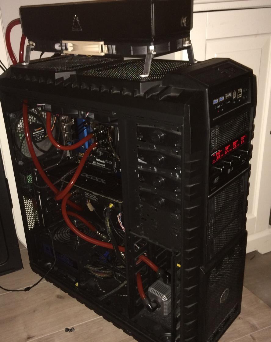

Den Außenradiator habe ich auf Stelzen gestellt, damit er genug frische Luft von außen bekommt. Der Gehäusedeckel vom HAFX ist zwar gelocht aber bietet gefühlt recht viel Widerstand.
Pullende Lüfter habe ich mir gänzlich gespart. Die Radiatorlüfter sind alle SP und haben daher durchweg sehr gute mm/H2O Werte. Außerdem haben sie die Shrouds zur Hilfe, um genügend Druck aufzubauen.
Die Reihenfolge der Kühlung habe ich ebenfalls komplett ignoriert. Habe an drei Stellen im System die Temp gemessen. Die Temp verteilt sich derart im Wasser, dass es m.A. nach vollkommen egal ist, ob die GPU vor oder nach der CPU gekühlt wird, bzw, noch ein Radiator dazwischen ist. Das scheint nur, die Wege länger zu machen und damit die Pumpe lauter und ggf die Fließgeschwindigkeit niedriger.

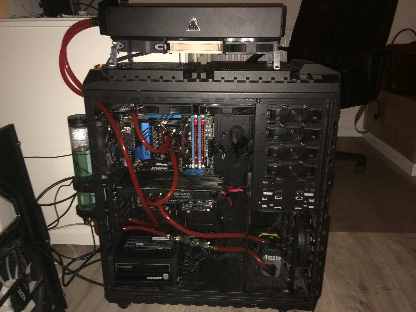

Leider nutze ich erst seit kurzem Kühlmittel statt "nur" destilliertem Wasser und ich frage mich warum es plötzlich so grün ist, (siehe Foto AGB) muss an einer Kupferreaktion liegen....hoffe das ist nicht all zu schlimm....?
Allen Schwarzlicht- und LED-Kram habe ich wieder raus gerupft...Optik ist nicht so mein Ding....offensichtlich....
Wäre für Anregungen und Kritik dankbar...

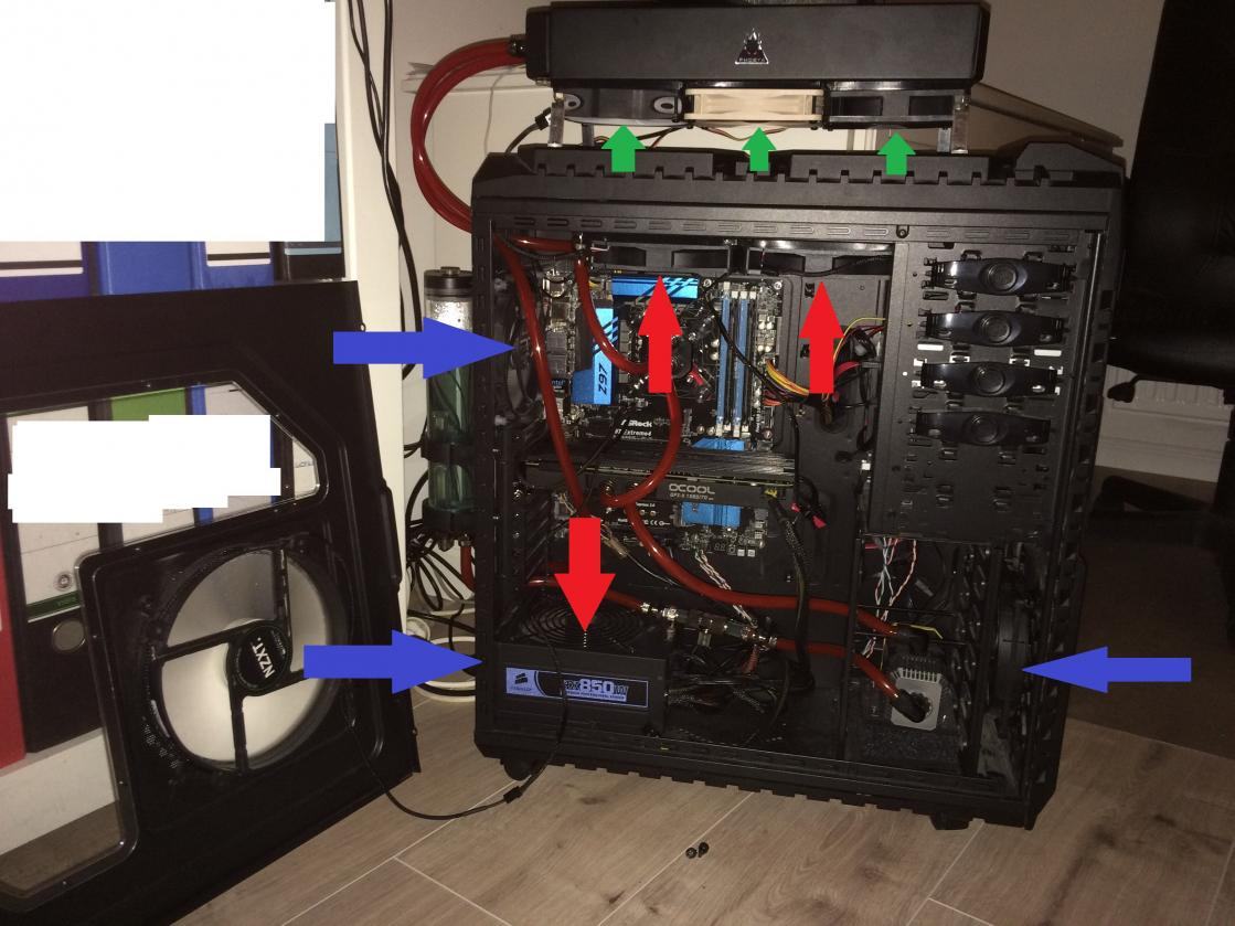

Mich würde interessieren, was ihr von meinem Air Flow im Case haltet. Ich bin mir da noch nicht so sicher...
Hat es jemand von euch schonmal mal mit Rauchhölzern versucht?
