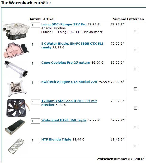

So jetzt habe ich mal richtig zugeschlagen:
Hab ich noch was vergessen?
Passen die Anschlüsse, genug??
Reicht die Menge an WK Zusatz?
3m Schlauch sollten wohl auch reichen.
Wie laut sind die Lüfter? Sollen die besser noch geregelt werden?
Ich habe jetzt die Sachen bei Aquatuning nachgeschaut, gehts noch günstiger?
Machen die evtl. einen Rabbat?
Auf der Suche nach der perfekten WK für mich :heul:
Die Lüfter sind viel zu teuer. Nimm lieber 3 Yate Loons für 17€, die sind leise und günstig. Ausserdem würde ich das Gehäuse bei PC-Cooling bestellen, dort kostet es 30€ weniger und du musst bei Vorkasse keine Versandkosten zahlen. ;)
Wo ist der Deckel für die Pumpe? Den Wasserzustz würde ich nicht nehmen, da er gerne die Schläuche einfäbrt und ausfockt. Besser Inno-Protect Konzentrat und destilliertes wasser.
So jetzt besser ??
Bei pc-cooling ist das Gehäuse nur in silber und erst ende August lieferbar.
Die Lüfter gibts auch als 3er Set für 17,99 und das Gehäuse ist für 170€ auch bei Caseking.de allerdings erst ab 10.8.
Den Wasserzusatz musst du noch ändern! ;)
