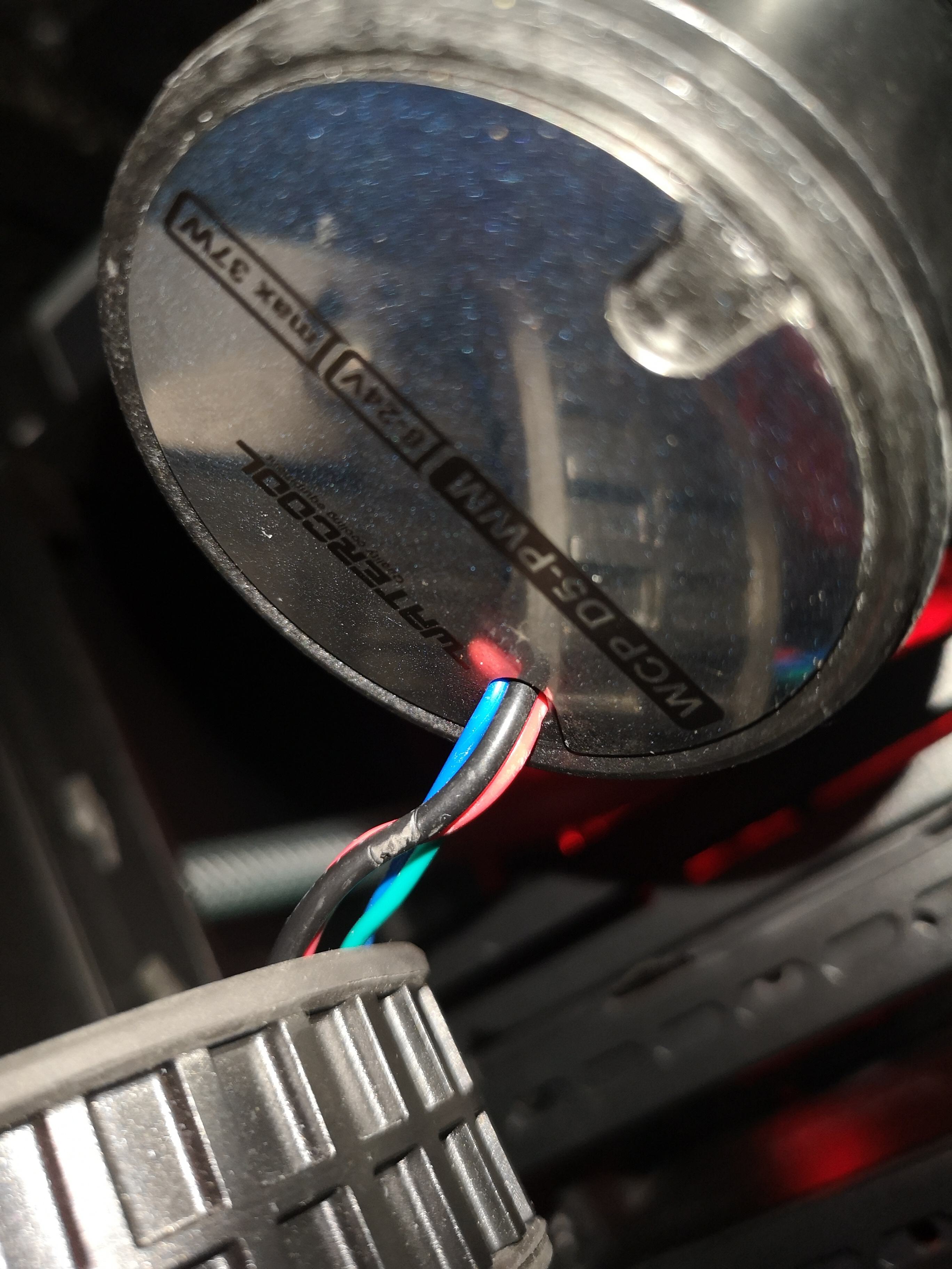

Die "erste" ist eine Watercool WCP-D5-PWM und hängt in einem EK-XRES Revo D5. Egal was ich mache... die Pumpe meldet nur 2000 rpm.

Das Ding hat keinen Poti. Darauf wäre ich auch noch gekommen, aber die blende hat keinen Durchlass. Wenn ich die Blende entferne sehe ich auch nur nen fetten Elko und Platinen.. Kein Poti in Sicht.
Mach mal bitte ein Bild von der Pumpe.
Ist sehr bescheiden im dunklen Case zu liegen 🙈
Könnt ihr eine Fälschung ausschließen?
ich weiß es nicht genau, aber ich glaube das Watercool die einzigen mit einer vercromten Abdeckung sind. Was hat ein Fälschung mit der Drehzahl zu tun? Ich kann mir vorstellen das die Pumpe an einem Kontroller lief der auf 2000Rpm eingestellt war und aus irgendeinen Grund diese Einstellung beibehalten hat.
Fehler gefunden ... die Watercool braucht wohl zwingend den Anschluss an einen PWM Header um mit maximaler Leistung zu laufen.
