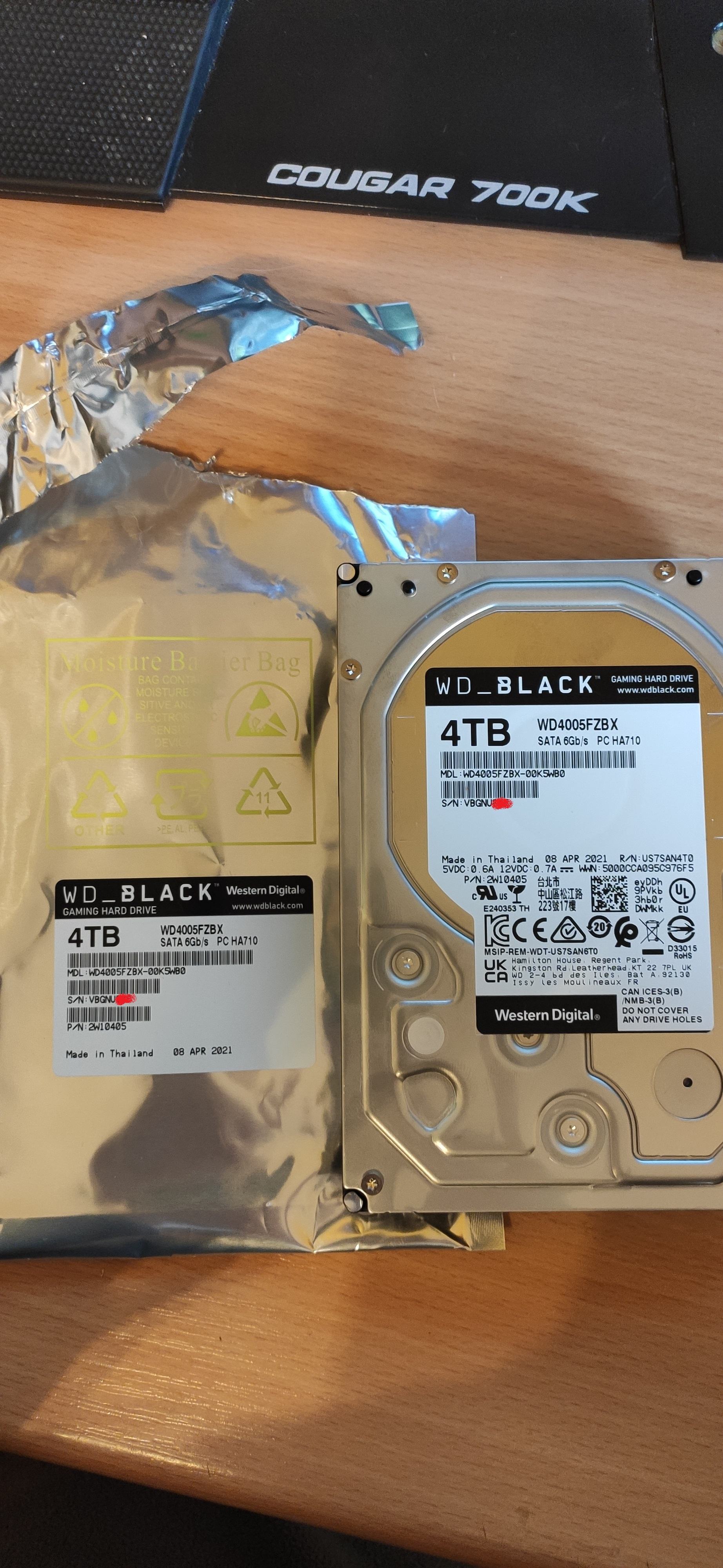

Hallo, habe eine WD Black 4 TB für 86€ geschossen, mit Angabe neu und verschweißt, was sie auch war.

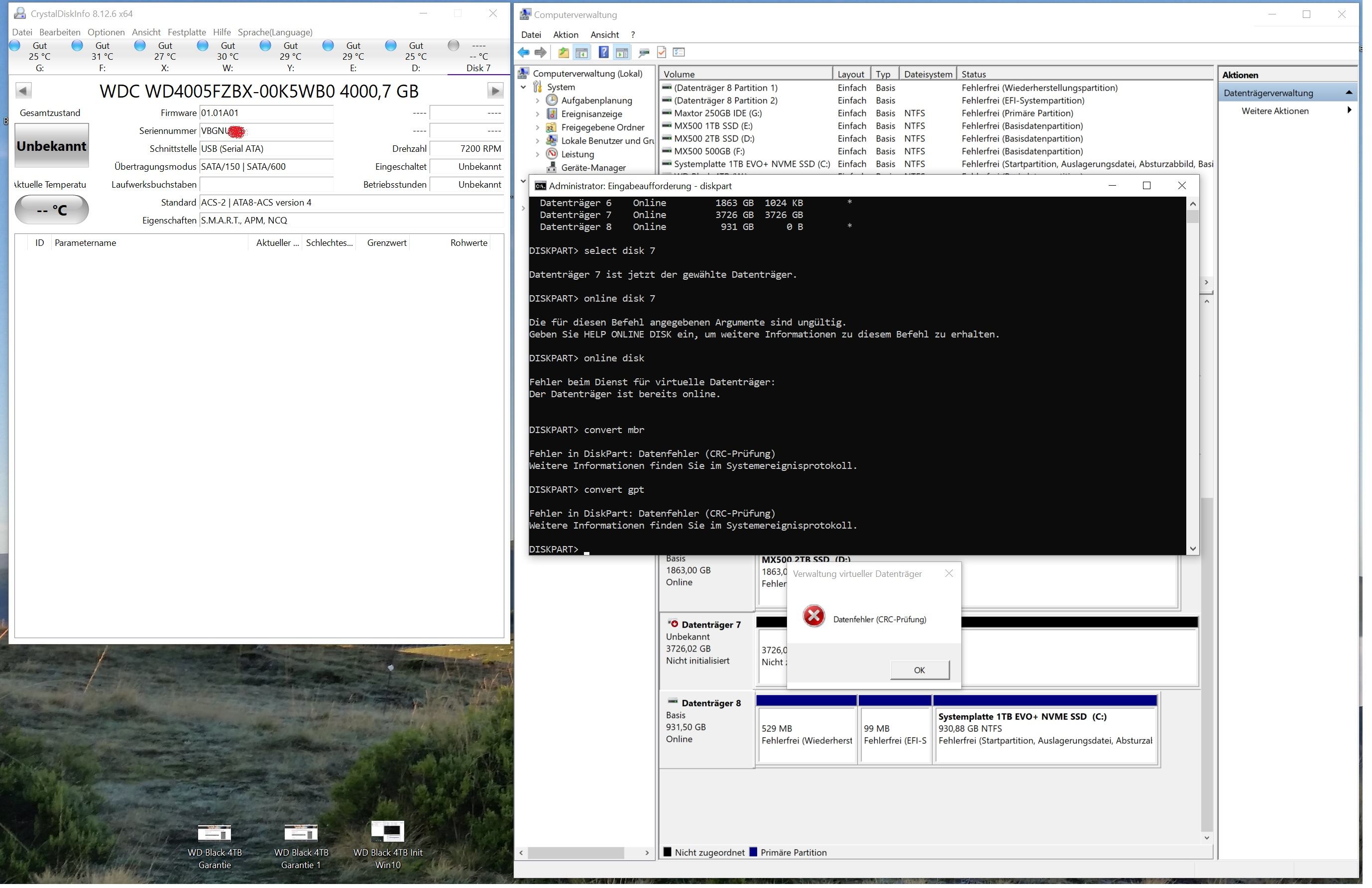

An 2 Rechnern probiert zu initialisieren "mein älterer und neuer" unter Win7 + Win10 und nochmal per USB, beim Start piepst sie mehrfach "4x piep piep - piep piep" macht aber selbst keine Laufgeräusche.
Per Datenträgerverwaltung kommt jedesmal Geräte oder E/A-Fehler, ob MBR/GPT, auch per Eingabeaufforderung.
Ob durch diesen Versand oder vorher ist natürlich nicht nachprüfbar, da sie verschweißt war, Fakt ist schon in dem kleinen Paket machte es hin und her, trotz gepolstert.
Habe schon eine identische Platte davon in OVP/BOX, diese hier nur verschweißt gewesen, aber quasi Sealed.

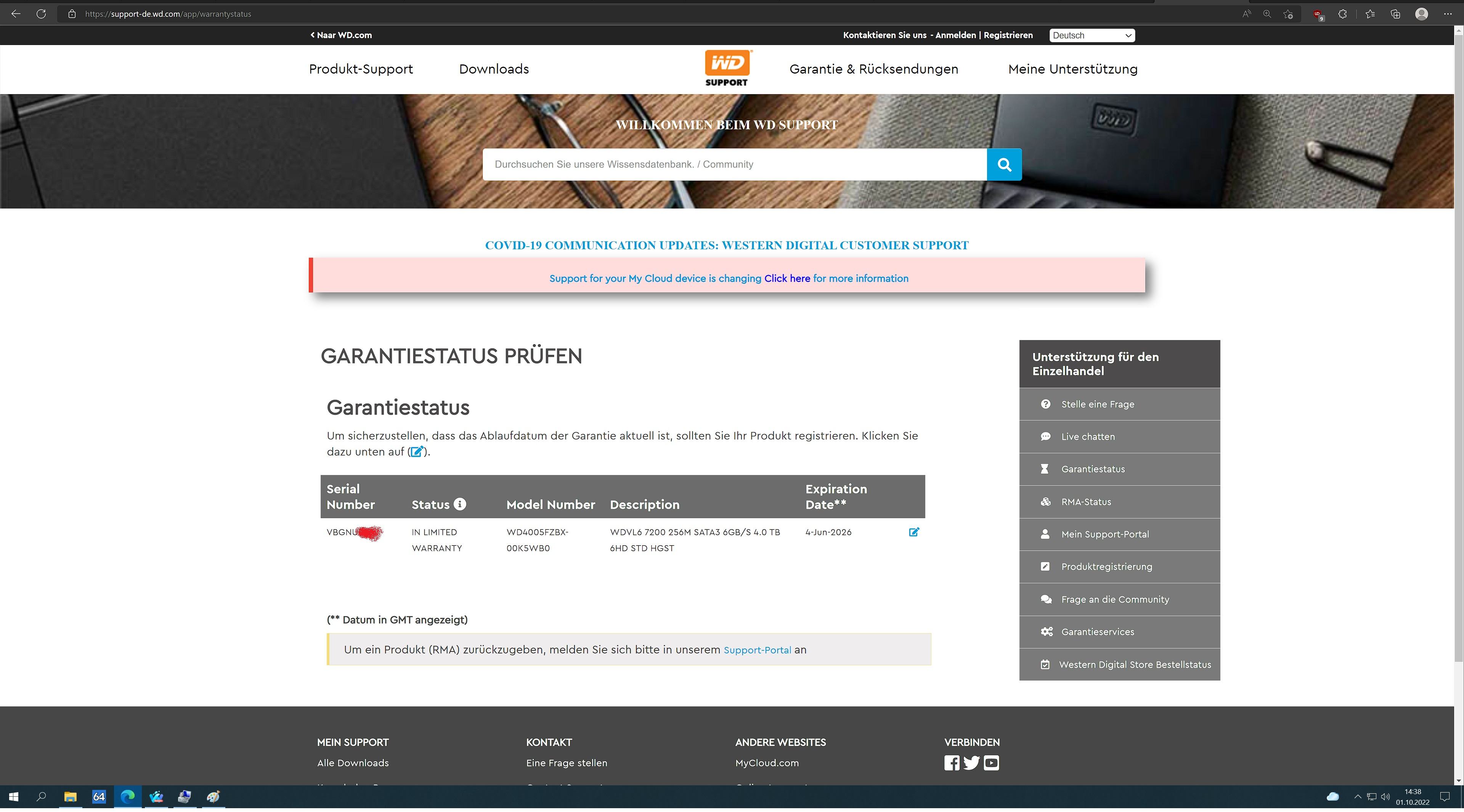

Hat wohl noch Garantie bis 2026, wie kann ich da nun evtl. einen Umtausch erwirken, habe ja in dem Sinne keine Rechnung?

Zeigt CrystalDiskInfo sie an? Wenn ja, dann poste doch bitte mal den Screenshot von CrystalDiskInfo für die SSD, ziehe aber bitte das Fenster soweit auf, dass alle Attribute und auch die Rohwerte vollständig sichtbar sind, also keine Scrollbalken mehr erscheinen. Bitte mache den Screenshot aus Windows und nicht mit einer Kamera vom Bildschirm und nur den Screen von CrystalDiskInfo, mit Alt+Druck erzeugt Windows einen Screenshot des aktiven Fensters in der Zwischenablage und bei neuere Versionen von CDI kann man auch einfach CTRL+S drücken und den Screenshot direkt als png abspeichern. Die Seriennummer kann man sich bei CDI unter "Optionen" auch ausblenden lassen.
Es ist eine HDD, drittes Bild mehr zeigt er nicht an, kann schlicht und einfach nicht initialisiert werden auch SMART Daten können wie auf dem bild zu sehen nicht angezeigt werden, das gleiche auch unter AIDA64.
Wobei nicht jedes USB Gehäuse / Dockingstation auch das Auslesen der S.M.A.R.T. Werte unterstützten. Wenn man nicht sicher ist ob das eigene Gehäuse dies macht, dann sollte man es nochmal intern an SATA angeschlossen probieren.
Nirgends wird sie ausgelesen, teils auch nicht im Bios als Platte erkannt! Getestet an beiden Rechner per SATA im Spoiler sowie beide an USB Docking Station die sonst alles erkennt, ebenso auch an meinem alten Laptop...
Überall das gleiche, Gerät kann nicht initialisiert werden wegen E/A oder Gerätefehler, per Win und Eingabeaufforderung.
Kann also nur ein Gerätedefekt sein, warum auch immer.

Laut WD Garantieprüfung hat sie noch bis 2026 Gewährleistung...
Shop ist "JACOB Elektronik" Rechnung vom 11.08.2021.
Kann ich da den Shop anfragen oder muss das der ursprüngliche Erstkäufer tun?

Bei WD und auch bei Seagate reicht die Seriennummer für einen Tausch aus. Eine Rechnung braucht es nicht.
Das ist ja das gute bei WD und Seagate.

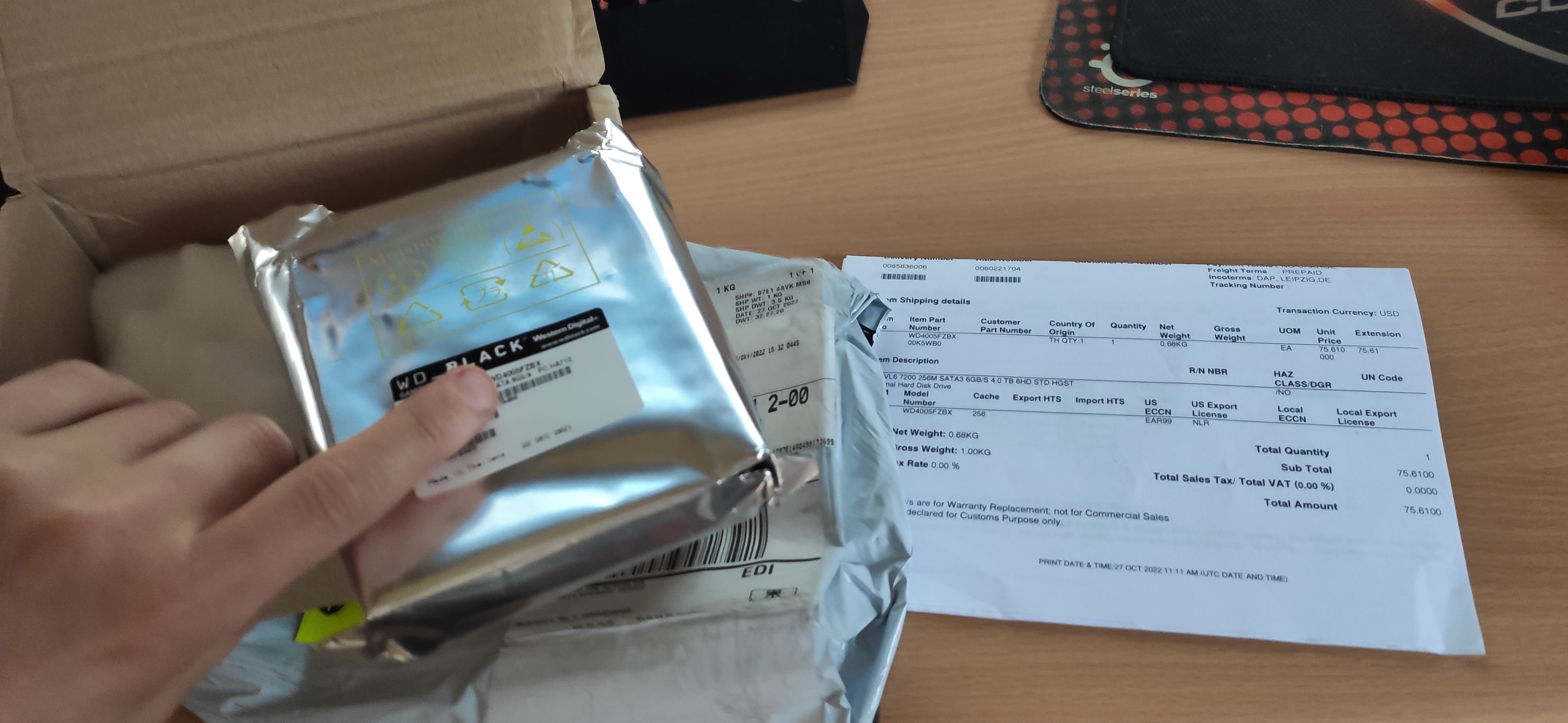

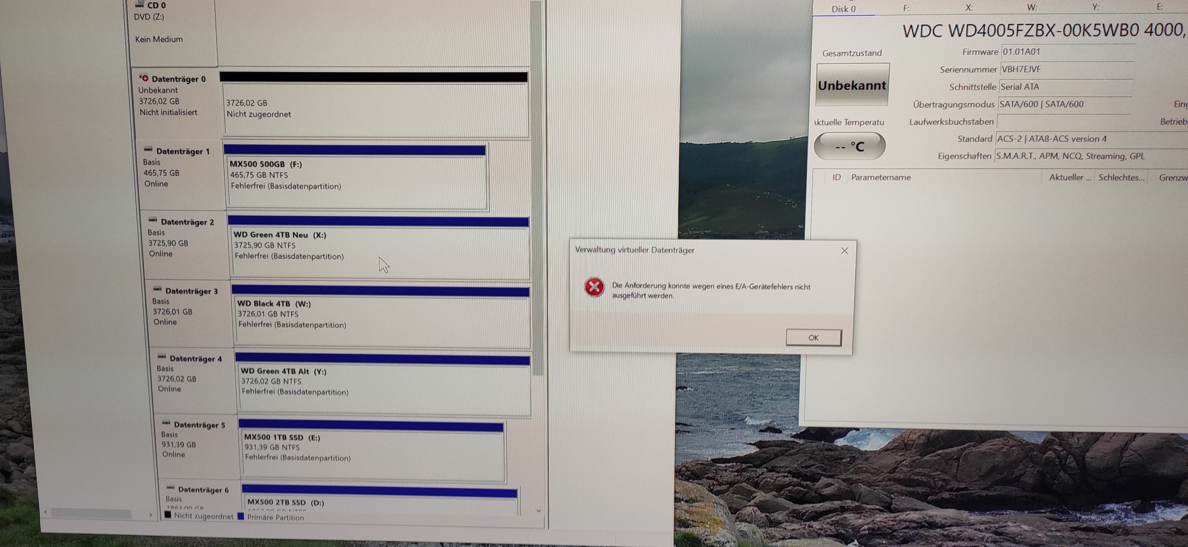

So Platte heute abgeholt, Paket sah OK aus... aber innen die Platte die Versiegelung so ein Loch, wie schonmal heruntergefallen, hatte sie 3h liegen lassen, damit sie Zimmertemperatur bekommt.
Und nun getestet an 2 Rechnern + USB die gleiche scheiße, die Platte piept und lässt sich nicht initialisieren und es ist eine andere Platte mit anderer Seriennummer, die Versiegelt war.
Sie läuft und wird warm, kann nicht initialisiert werden, CrystalDisk Info erkennt sie, sonst nichts, kein Aida, im BIOS steht der SATA Port als Empty, bei den anderen Platten steht Marke und Typbezeichnung da.
Ich bekomme nen Hals!😡
