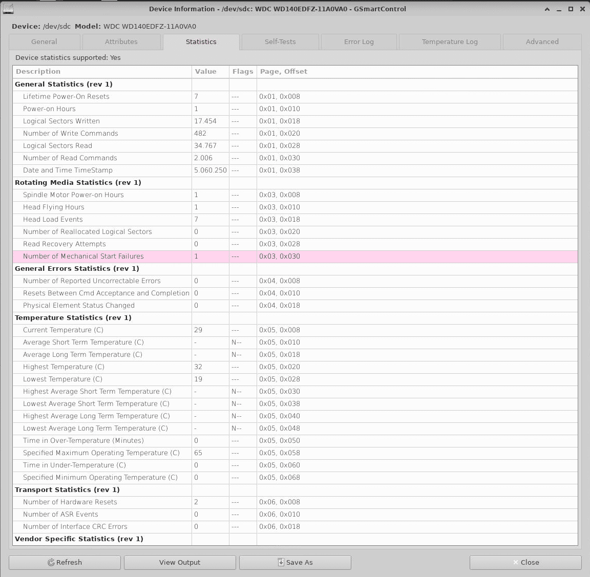

Heute kam die Austauschplatte an. Und die hatte auch wieder Number of mechanical start failures: 1
Ich glaube nicht, dass die mir die selbe Platte wieder zugeschickt haben, denn
  1. war die zwischenzeitlich ausverkauft und ich musste ziemlich lange warten
  2. war sie in einer versiegelten Verpackung
  3. waren die Selbsttest-Logs leer (und ich bezweifle, dass ein Versandhändler das refurbishen kann)
Dummerweise hatte ich mir aber die Seriennummer nicht aufgeschrieben, daher kann ich es nicht sicher sagen. Werde ich wohl ab jetzt immer tun...
Daher die Frage:
Hat dieses Modell evtl. einen Serienfehler ?
Besitzt hier jemand auch so ein Teil und kann ggf. mal die S.M.A.R.T. Daten auslesen ?

Ach ja ... Die smartctl drive-db hatte ich direkt davor geupdated.
Der angezeigte Fehler kommt hier aber gar nicht vor, weil hier nur die Attributes angezeigt werden, der Fehler aber unter "Statistics" vermerkt ist. Diese Statistics mit smartctl auszugeben habe ich nicht hinbekommen.
Screenshot anbei. Nach "Vendor Specific Statistics kommt nix mehr, der Abschnitt ist leer.
Und der "Statistics" Tab ist auch dann rot markiert, wenn er nicht gewählt ist.
Nein, hier wird auch das Fehler log ausgegeben und da ist nichts:
SMART Error Log Version: 1
No Errors Logged
Die Platte ist in Ordnung und ich würde sagen, dass gsmartcontrol hier einfach einen Fehler macht, denn es bekommt ja auch nicht mehr Informationen als smartctl, versucht diese aber eben selbst zu interpretieren und macht dabei eben einen Fehler, ich wüsste auch nicht welches Attribut ausgelesen wurde, wo dieser Fehler registiert sein sollte. Aber wenn smartctl die Platte nicht in der Datenbank hat, dann dürfte es bei gsmartcontrol kaum anderes sein.
Meine Empfehlung: Ignoriere gsmartcontrol und seine kmoische Meldung, es ist nur eine zusätzlche Fehlerquelle und kann eben auch nichts von der Platte auslesen was smartctl bei -a nicht auvh aus ausgibt. Das WD die Platte anstandslos getauscht hat, belegt nur deren Kulanz, aber welcher Hersteller will schon einen Shitstorm um Internet risikieren und ist eben kein Beleg dafür, dass wirklich ein Fehler vorlag.
Ich habe inzwischen rausgefunden, dass man die statistics mit smartctl -x rauskriegt. gsmartcontrol erfindet nix :-)
Dann poste doch mal die Ausgabe von smartctl -x.
Äh ... ja ... stimmt ... hätte ich gleich dran denken können ...

Device Statistics (GP Log 0x04)
Page  Offset Size        Value Flags Description
0x01  =====  =               =  ===  == General Statistics (rev 1) ==
0x01  0x008  4               8  ---  Lifetime Power-On Resets
0x01  0x010  4               3  ---  Power-on Hours
0x01  0x018  6           17454  ---  Logical Sectors Written
0x01  0x020  6             482  ---  Number of Write Commands
0x01  0x028  6           39063  ---  Logical Sectors Read
0x01  0x030  6            2109  ---  Number of Read Commands
0x01  0x038  6        12998150  ---  Date and Time TimeStamp
0x03  =====  =               =  ===  == Rotating Media Statistics (rev 1) ==
0x03  0x008  4               3  ---  Spindle Motor Power-on Hours
0x03  0x010  4               3  ---  Head Flying Hours
0x03  0x018  4               8  ---  Head Load Events
0x03  0x020  4               0  ---  Number of Reallocated Logical Sectors
0x03  0x028  4               0  ---  Read Recovery Attempts
0x03  0x030  4               1  ---  Number of Mechanical Start Failures

Inzwischen bin ich bei reddit fündig geworden, dass das noch mehr Leuten aufgefallen ist:
WD Elements arrived with 1 "Number of Mechanical Start Failures"
New easystore 14 TB comes with "Mechanical Start Failures: 1" -- problem?

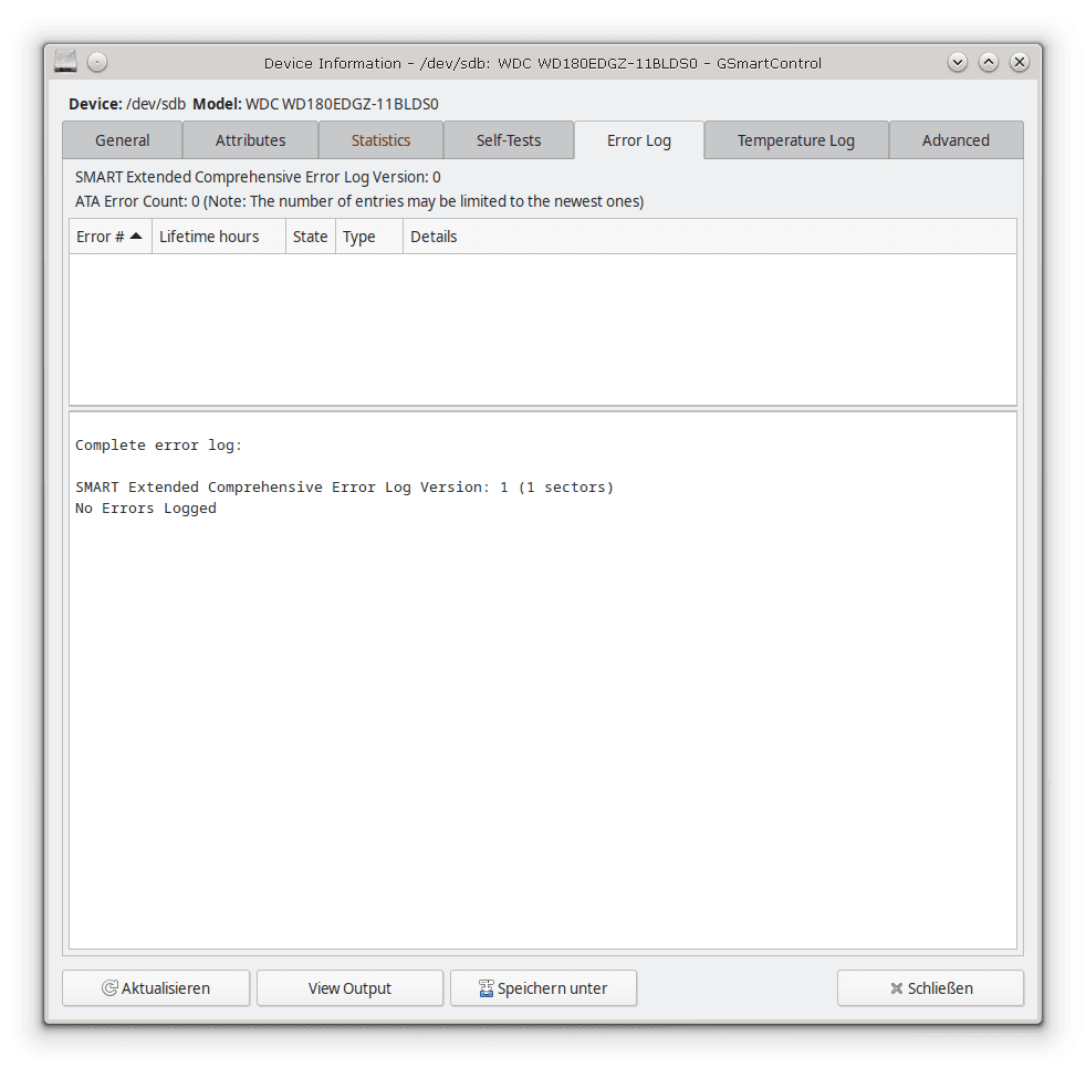

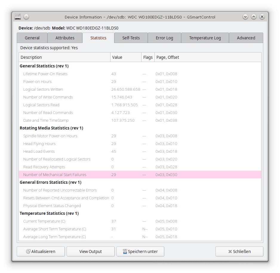

Habe eine neue WD Elements Desktop 18 TB, und die hatte direkt beim ersten Start bei mir und Auslesen mit GSmartcontrol (bin mit Linux unterwegs, daher kein CrystalDiskInfo!) 29 "mechanical start failures".
S. Screenshot:
Der Error-Log von GSmartcontrol ergibt aber nichts:
Ich habe auch mal eine Abfrage per Konsole gemacht, war aber m.M.n. nicht so aufschlussreich:

Diese 29 Fehler sind seit der Erstinbetriebnahme bei mir aber auch nicht mehr gestiegen. Das war auch der Grund, warum ich dem zunächst nicht so viel Beachtung geschenkt habe.
Jetzt (nachdem die HDD schon einige Wochen alt ist) wurmt es mich aber doch!
War schließlich nicht ganz billig und sollte möglichst nicht gleich nach Ablauf der Garantie kaputt gehen.
Sollte ich mir Sorgen machen?

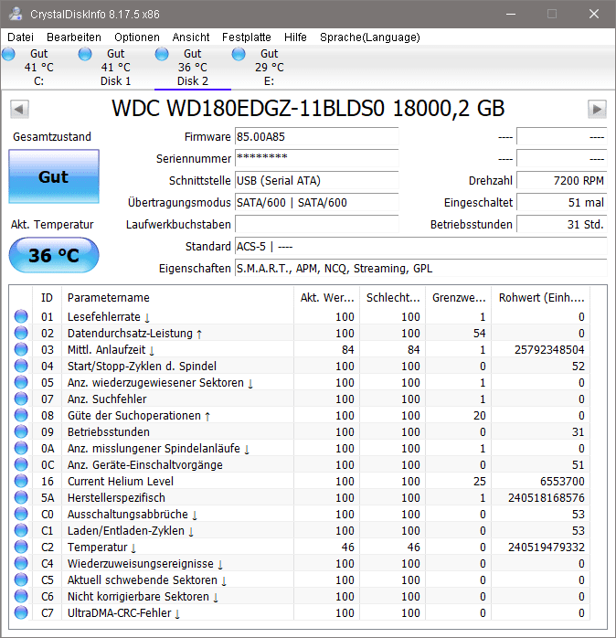

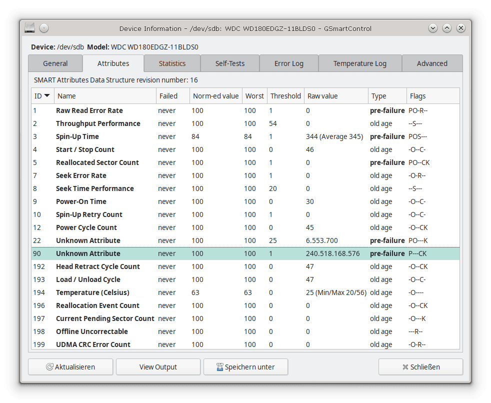

Wo sind denn die S.M.A.R.T. Attribute? Die hätten bei smartctl -a mit erscheinen müssen. Hast Du die rausgeschnitten? Wenn ja, dann poste sie bitte jetzt hier und sonst bitte den Reiter Attribute bei GSmartcontrol.
Nein, das war alles was bei smartctl -a rausgekommen ist.
Anbei die Attribute von GSmartcontrol:
Die Werte sehen alle gut aus, keine Ahnung was dieses unbekannte Attribute 90 sein soll, 22 (0x16) ist das Helium Level und der Rohwert sollte nur eine Zahl enthalten, idealerweise 100, so ist es zumindest bei meinen WD HDDs mit Heliumfüllung. Komisch das Smartctl dies Attribut noch immer nicht kennt und diese "mechanical start failures" scheinen mir eine Fehlinterpretation zu sein. Das da pro-failure steht, bedeutet ja nicht, dass diese eine Warnung wäre, sondern nur, dass diese Attribut etwas angibt, welches auf einen kommenden Fehler hindeuten könnte, aber der Aktuelle Wert ist ja noch 100 und damit optimal. Also kein Grund zur Sorge, die Platte ist im besten Zustand, ausfallen kann sie natürlich trotzdem, da reicht es wenn sie einmal runterfällt und daher immer ans Backup denken.

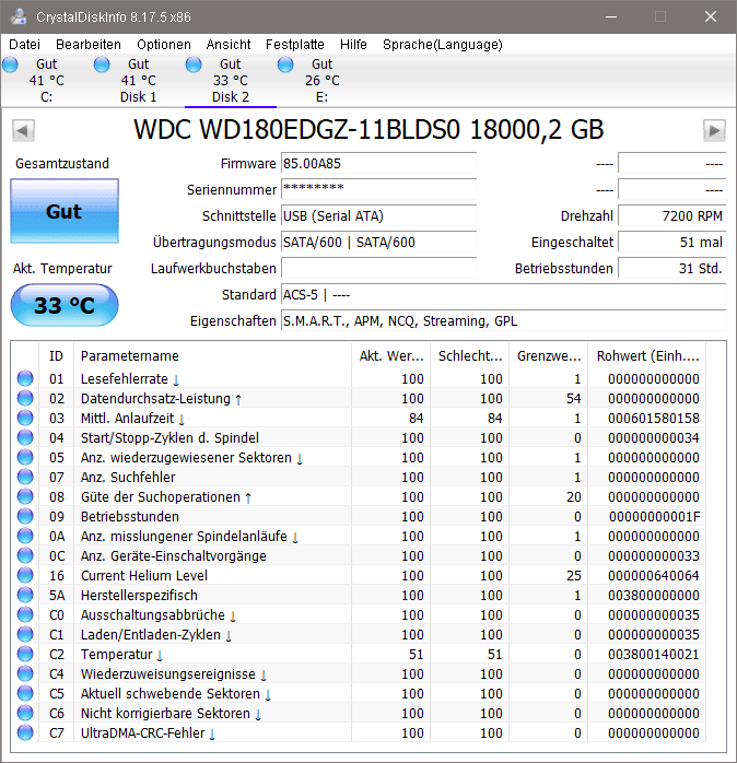

Hallo Holt,
danke für deine Analyse!
Ich habe noch eine WD Elements Desktop 16 TB, da zeigt GSmartControl bei "Numbers of mechanical start failures" Null an. Es scheint sich also nicht um einen generellen Auslesefehler bei diesen Festplatten zu handeln.
Jetzt habe ich es aber doch noch mal geschafft, die Platte (also die mit 18 TB und den "mechanical start failures") an einem Windows-PC mit CrystalDiskInfo auszulesen.
Da ich nicht wusste, was oder ob ich bei Rohwert etwas bestimmtes einstellen sollte, habe ich mal zwei Screenshots gemacht.
Einmal so, wie es vom ersten Start an bei CrystalDiskInfo voreingestellt war (jetzt weiß ich schon wieder nicht, wie die Einstellung hieß! :rolleyes2:)
Und einmal mit Rohwert 10 DEC:
Vielleicht hast du Lust, da noch mal kurz drüber zu schauen, wäre super!
Da scheint jedenfalls nichts von irgendwelchen "mechanical start failures" zu stehen.
Die Dezimal Anzeige der Rohwert ist unsinnig. Schau mal auf das Attribut 0x16, da steht 0x640064 im Rohwert, es sind also zwei Werte von je 100 hinterlegt und in der Dezimalen Anzeige erkennt man dies dann nicht mehr. Dies dürfte der Aktuelle Wert und irgendein Extremwert sein, wie beim Attribut C2 (Temperatur) wo der Rohwer 0x003800140021 ist. 0x38 ist die höchste Temperatur (56°C), 0x14 die tiefste (20°C) und 0x21 die aktuelle (33°C). Die einzelnen Bytes, Words oder DWORD in den Rohwerten können eben unterschiedliche Bedeutungen haben und GSmartcontrol versucht zwar diese aufzuteilen, aber wie man am Attribut ßx16 (22) sieht, gelingt dies nicht immer richtig.
Man sollte sich also immer die Rohwerte hexadezimal anzeigen lassen und wer damit nicht klarkommt, sollte die Interpretation besser gleich anderen überlassen. Die Werte diese Platte sind alle in Ordnung.
... wer damit nicht klarkommt, sollte die Interpretation besser gleich anderen überlassen. ...
Deshalb hatte ich gehofft, dass du dich der Sache noch mal annimmst, weil du da der absolute Profi bist!
Danke noch mal, dann kann ich die Platte bedenkenlos nutzen.
Du kannst alle Platten von denen Du hier die S.M.A.R.T. Werte gepostet hast, bedenkenlos nutzen, die haben keinerlei Hinweis auf irgendein Problem. GSmartcontrol interpretiert da irgendwas falsch, ignorieren diesen Hinweis von GSmartcontrol einfach.
