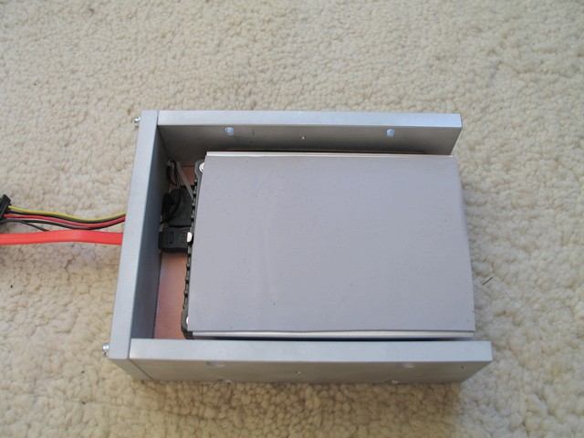

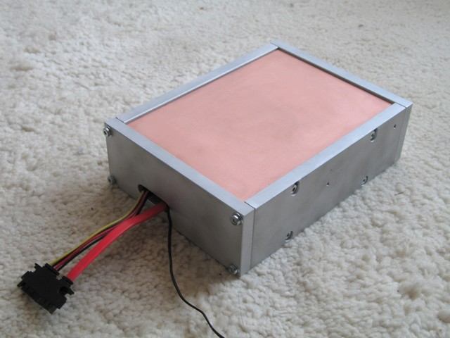

Ich hatte meine ursprünglich in einem Scythe Quiet Drive. Die Dämmung fand ich aber nicht ausreichend, deswegen habe ich mir selbst ne Box gebaut. An den Seiten 10mm Alu-Platte, oben und unten 10mm Kupferplatten, wegen des notwendigen Gewichts zur Dämpfung der Zugriffsgeräusche bei gleichzeitig guter Wärmeableitung. Wahrscheinlich würde Stahl auch reichen, aber wenn schon, denn schon...;) Die Innereien samt Wärmeleitfolie hab ich vom Quiet Drive übernommen.
Die Zugriffsgaräusche sind deutlich leiser als im Quiet Drive, die Temperaturableitung optimal. Vielleicht baue ich bei Gelegenheit noch einen Wasserkühler dazu.
schön ausschaun tut die box schonmal, aber billig ist das nun nicht gerade^^
hätte gern noch mehr bilder vom aufbau.
