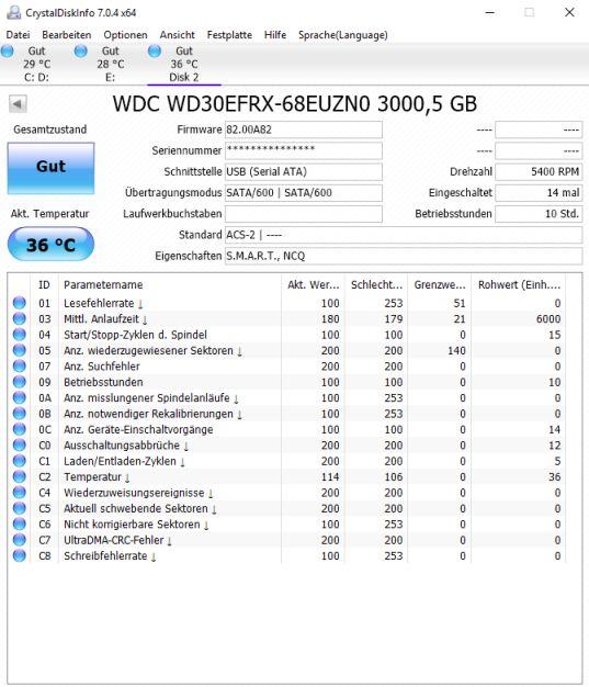

Poste doch bitte mal die Screenshots von CrystalDiskInfo für die SSD und die beiden HDDs, ziehe aber bitte das Fenster soweit auf, dass alle Attribute und auch die Rohwerte vollständig sichtbar sind.
Da CrystalDiskInfo offenbar nicht funktioniert, nimm ein anderes Tool, das die SMART Werte auslesen kann.
Das CDI abschmiert glaube ich kaum, es dürfte einfrieren und dann muss man einfach mal eine Weile warten, durchaus eine ganze Weile. Das deutet für mich auf ein Problem mit einem SATA Datenkabel hin, aber sicher weiß man dies nur, wenn man die S.M.A.R.T. Werte sieht.

Es könnte auch an dem SATA Kabel eines anderen Laufwerks liegen, daher ist es gut bei allen mal einen Blick auf den Rohwert des Attributes C7 zu werfen. SATA Kabel können leider auch mal ab Werk einen Schaden haben und es ist schon vorgekommen, dass einem Mainboard lauter defekte Kabel belegen haben.

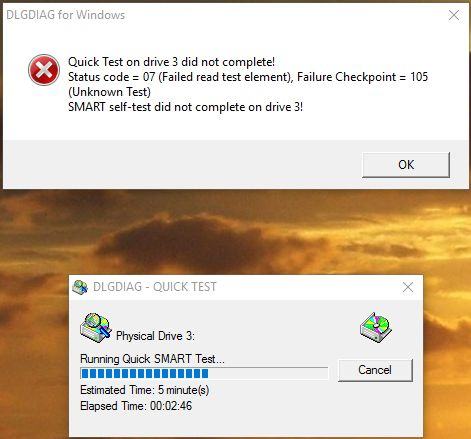

so, habe mal die Zeit gefunden, mich des Problems wieder anzunehmen
hier ein Screenshot von WDs Data Lifeguard Diagnostic for Windows
und hier von CDI
