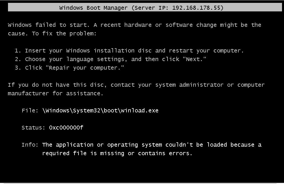

Hallo :)
ich habe eine Testumgebung in VirtualBox (v4.3.18) mit einem Server (WS2012 R2 Standard mit allen Updates und WDS-Dienst) und ein mit Sysprep vorbereitetes Windows 8.1. Mein Problem ist das ich zwar auf dem Server das Aufzeichnungsabbild erstellen kann aber wenn ich damit booten möchte kommt immer wieder diese Fehlermeldung:
Ich hab auch schon versucht den Server neu zu installieren und es ohne Updates zu versuchen aber leider das selbe Problem, auch die Datacenter Edition ergibt das gleiche Fehlerbild.
Hat jemand eine Ahnung an was das liegen kann?
Danke jetzt schon mal :)
MfG
Amudo
Keine Ahnung, hatte das selbe Problem (mit win 7 und 8). Hab das Problem nur lösen können, als ich ein Aufzeichnungsabbild mit nem 2008 R2 Server erstellt habe.
Mit was für Hardware habt ihr die Referenzinstallation des Clients gemacht?
Mir ist nach nunmehr einigen Jahren WDS Nutzung aufgefallen, das es sich immernoch am Besten macht, das Referenz Image tunlichst mit so wenig wie möglich Hardwarespezifischen Treibern zu beladen. Denn das sorgt(e) bei mir für äußerste Dreckeffekte.
Die Fehlermeldung kenne ich zwar nun nicht, aber ich nutze zum Erstellen der Referenzimages nunmehr immer VMs. Hyper-V oder VMware Workstation, je nachdem...
Die Meldung schaut für mich so aus, als würde dem Captureimage irgend ein spezifischer Treiber fehlen. Meist ist das entweder LAN oder Storagecontroller... Der Rest ist im Grunde eigentlich irrelevant.
Wenn die Möglichkeit besteht, würde ich das ganze einfach mal in einer VM probieren ;)
Mir sind keine Probleme generell mit WDS bekannt, was irgendwie auf die Windows Version zurückzuführen ist. Ich nutze den WDS Dienst seit 2008 Server, vorher den RIS Dienst auf 2000/2003 Basis.
Beim Aufzeichnungensabbild konvertiert er einfach das win pe um, damit man mit dem Abbild geklonte pcs aufzeichnen kann. Also ClientHardware ist für die FehlerMeldung irrelevant. Wenn ich zeit habe teste ich mal mit nem englischen Server das konvertieren. Weil der wds hat ein paar bekannte Fehler, die nicht bei der englischen Version auftreten.
Ich habe diesen Fehler auch gehabt, jedoch nur mit einer VirtualBox-VM. Bei mir handelt es sich um ein mit MDT erstelltes Image, welches via PXE-Boot und USB-Stick (offline) verteilt werden kann.
Gleiches Image funktioniert auf einer Hyper-V-VM und auf Notebooks / Workstations ohne Probleme.
