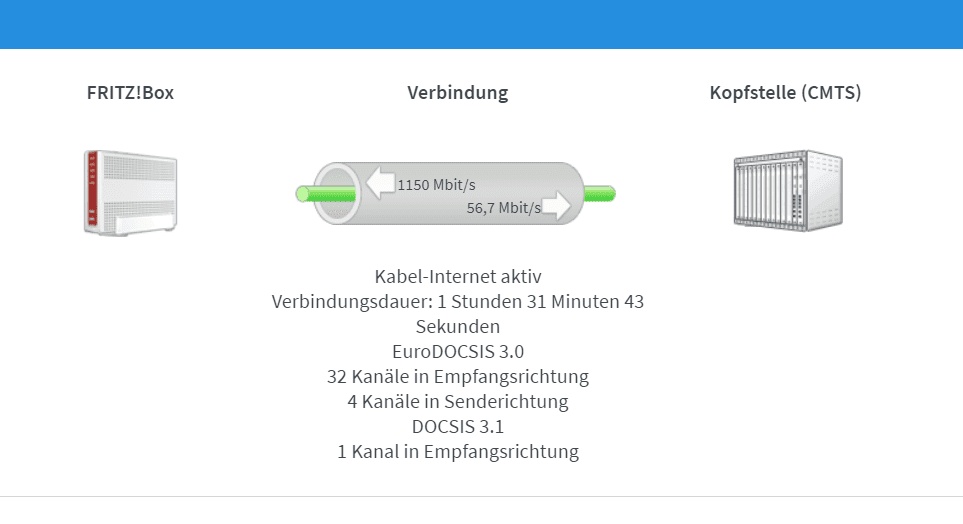

Die Fritzbox ist im Einsatz und läuft auf voller Leistung (und das bei der aktuellen Uhrzeit, wo die meisten Leute Online sein sollten)

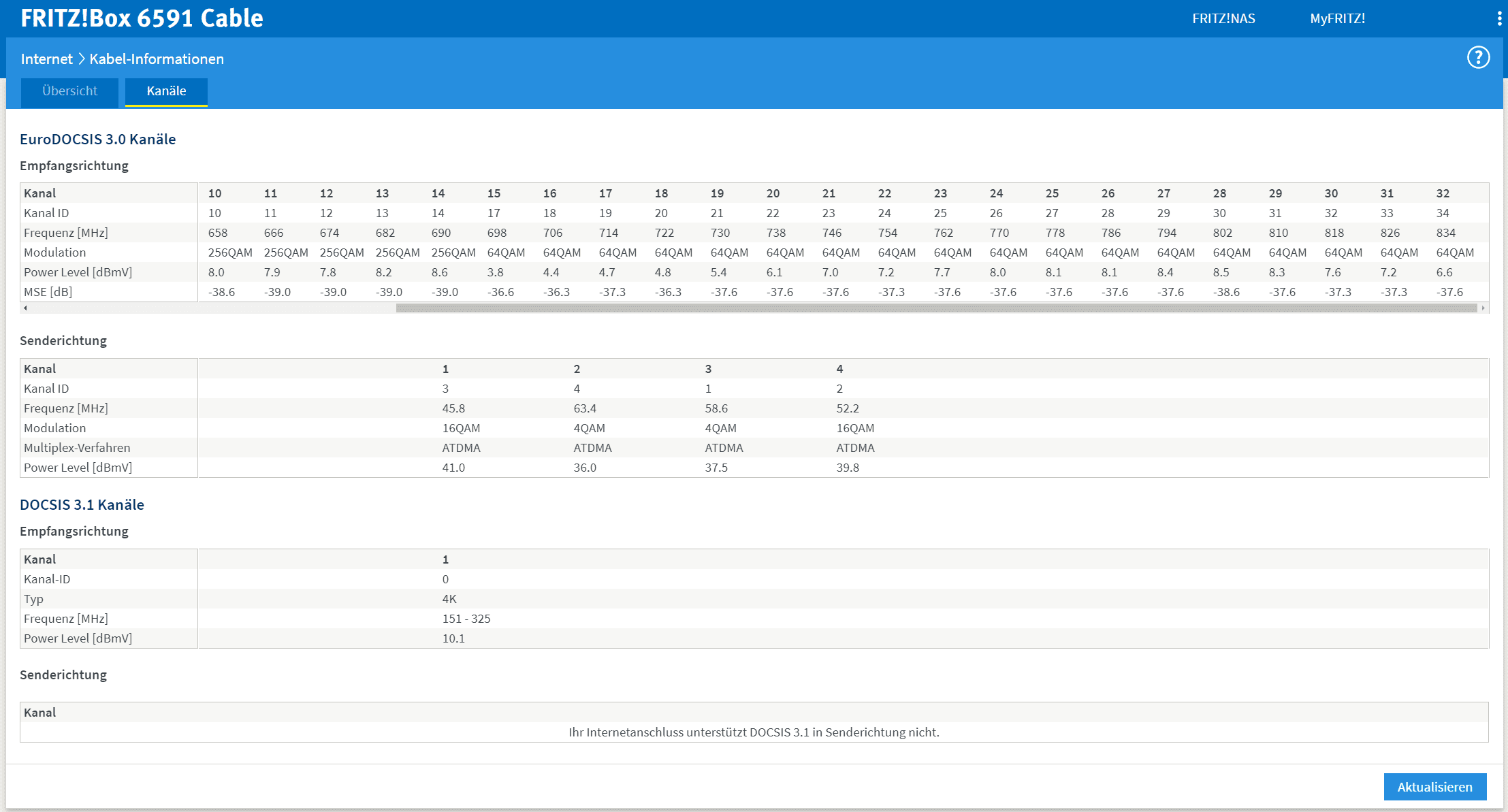

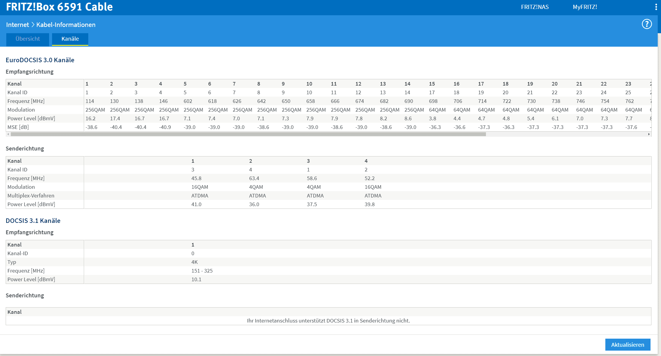

Hier ein paar Daten dazu, was sagen die Profis??

Was sagt der Speedtest?
Wenn's stabil läuft, zählen die Werte nicht viel. Erst wenn es zu Problemen kommt, würde ich anfangen zu schauen, woran es liegt.
Habe hier auch regelmäßig zigtausend korrigierbare und nicht korrigierbare Fehler und nicht glänzende Werte, dennoch bei einem Speedtest vor fünf Minuten 900Mbit down / 53Mbit up und das in der Netflix-Rush-Hour.
Unter der Woche ist nicht weiter aussagekräftig. Warte mal den Samstag und den Sonntag ab 9 Uhr bis 23 Uhr ab.
Und: was in den ersten beiden Wochen noch flott ist kann sich ändern... Bin da leider sehr negativ eingestellt da von VF elegant für 14 Monate lang vergackeiert worden (nachdem sie KD übernommen hatten und vorher alles super lief).
Grüße, Martin
schwankt zwischen 400 - 950 Down und ca. 15 mbit up.
Der Download ist völlig okay, upload hinkt etwas hinterher. Werde ich die tage nochmal im auge behalten und zu verschiedenen zeitpunkten testen.
Download sind Kanal 1-4 im Powerlevel zu hoch und der Upload ist auch nicht sauber eingepegelt und hart an der grenze von den Pegeln, da müsste mal ein Techniker zum einpegeln vorbei kommen.
okay, danke für die Info. Muss ich das einfach über die Hotline beauftragen und dann auch selbst bezahlen?
Wenn es eine Mietbox ist nein, bei einem eigenen Modem könnte es passieren das die versuchen 99€ dafür zu kassieren. Das Problem wird eher sein der Hotline zu verklickern das da eingepegelt werden muss, die halten den Kunden für noch dümmer als sich selbst. Ich würde so 5 Service agents Probieren und falls die sich alle weigern es per Twitter probieren, der Support war zumindest in der Vergangenheit da recht kompetent, wie das da aktuell aussieht weiß ich aber nicht.
Ich hoffe nur das der Sub der für deine Region zuständig ist einigermaßen kompetente Techniker hat und die das wirklich sauber einpegeln und nicht verschlimmbessern. Im Zweifelsfall musst du die dann halt mehrfach antanzen lassen.
Hört sich spannend an! :) Werde ein paar Tage abwarten und immer mal wieder die Werte checken, sodass ich Vodafone gegenüber auch was vorzuweisen habe (der Vodafone-eigene Speedtest speichert ja sogar die Durchgänge)
Und dann mal freundlich nach einem Techniker fragen, wenn der Upload weiterhin unter 50% der gebuchten Leistung liegt.
Deine Upload Kanäle laufen beschissen. Ebenso die downstream Kanäle.
zum Vergleich: Meine US Kanäle laufen alle auf 64QAM, ab und zu geht einer auf 16 QAM runter. Bei dir laufen die meisten auf 4 QAM. Bei der Mickermodulation ist nicht viel Upstream im Segment.
beim DS haben alle meine Kanäle einer 256er Modulation, keiner mit 64.
An deiner Stelle würde ich es gleich wieder canceln, in ein kaputtes Segment würde ich nicht sehenden Auges gehen, wenn es Alternative gibt.
ich fürchte das Einpegeln des eigenen Anschlusses wird nicht so viel bringen, das ganze Segment ist das gestört.
Das ist normal im Kabeldeutschland Gebiet das ein Großteil der Downstream Kanäle mit QAM64 laufen.
Tatsächlich? Wieso sollte das üblich sein? 256 QAM werden angestrebt. 64 QAM heißt weniger Kapazität im Segement und beim Modulationswechse kommt es meist kurz zu Packet loss.
Die 4QAM im US sind so richtig arm.
Mein Segment hier läuft zum Beispiel ziemlich gut. Nur ein US Kanal wechselt selten von 64 zu 16 QAM.
Ich bleibe dabei: In dieses Segment würde ich nicht gehen an Stelle des TE. Da nehme ich lieber 50 MBit DSL
Mit dem Upstream hast du absolut recht, aber wie TheBigG schon geschrieben hat ist die Modulation im Downstream bei Vodafone total normal.

Ihr schmeißt hier zu viel durcheinander.
Vodafone ist nur die Muttergesellschaft, die Netze von KabelBW, Unitymedia und KabelDeutschland sind Technisch nach wie vor Unterschiedlich.
Im KabelDeutschland Netz (wo der TE sitzt) ist es normal das die höheren Frequenzen nur mit QAM 64 Modulieren, während im KabelBW und Unitymedia Netz QAM256 übers komplette Spektrum gefahren wird.
Bei KabelDeutschland hat man nur 4 Upstream Kanäle, während bei KabelBW und Unitymedia 5 oder bei Arris CMTS 4 D3.0 + OFDMA gefahren wird.
Was ich mich halt frage, ob es einen Unterschied machen würde wenn ich den Verstärker in meinem Wohnzimmer Austausche. Wie bereits geschrieben ist mein Kabel fernseh Anschluss tot und zeigt kein Bild mehr an und bei der Nachbarin über mir ebenfalls, sobald ich den Strom davon abziehe.
Würden sich dadurch die Werte verbessern, wenn hier ein aktueller und extra für das Internet eingestellter Verstärker eingebaut wird?
Die Modulation ist immer fürs komplette Segment. Wenn drin Anschluss also nicht gerade die Ursache ist, ändert das das daran auch nichts.
