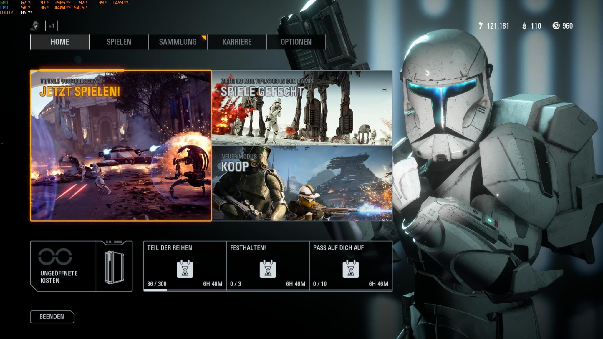

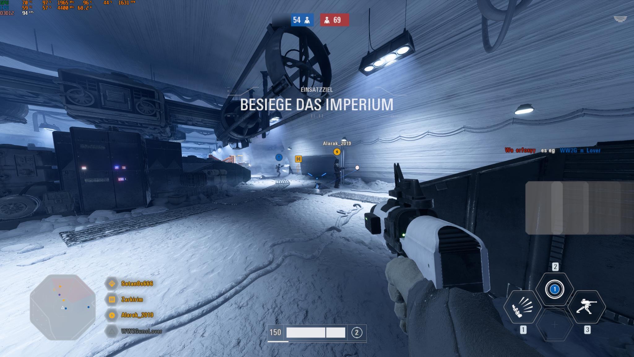

Schaut selbst:
Ich habe jetzt die Einstellungen von optimal nach max LEistung eingestellt. Das brachte minimal mehr FPS aber immer noch weniger als mit der RTX 2070.
Schaut selbst:
Was soll man da sehen?
Das ist doch im Menü und kurz nach dem Spawn (Beitreten des Level) ?
