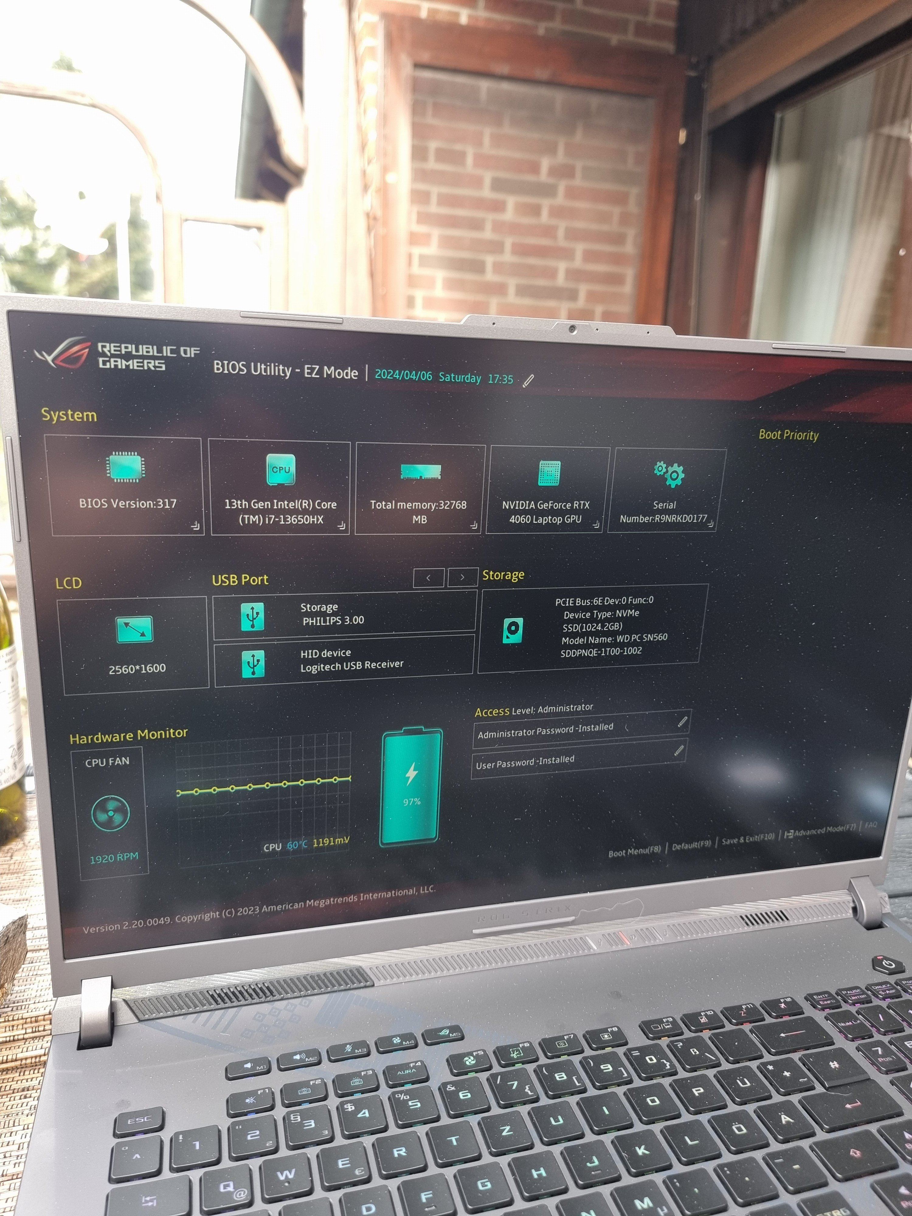

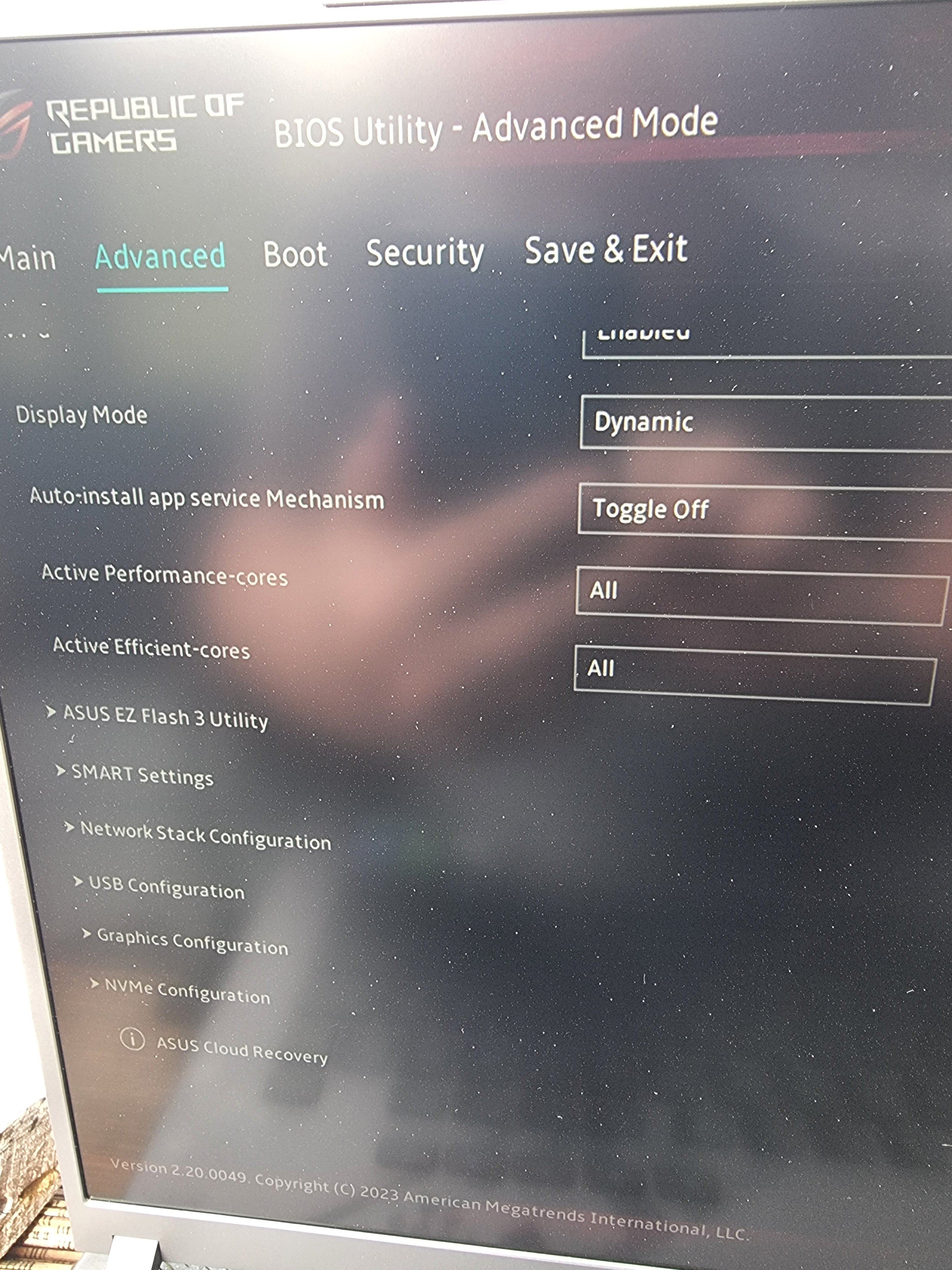

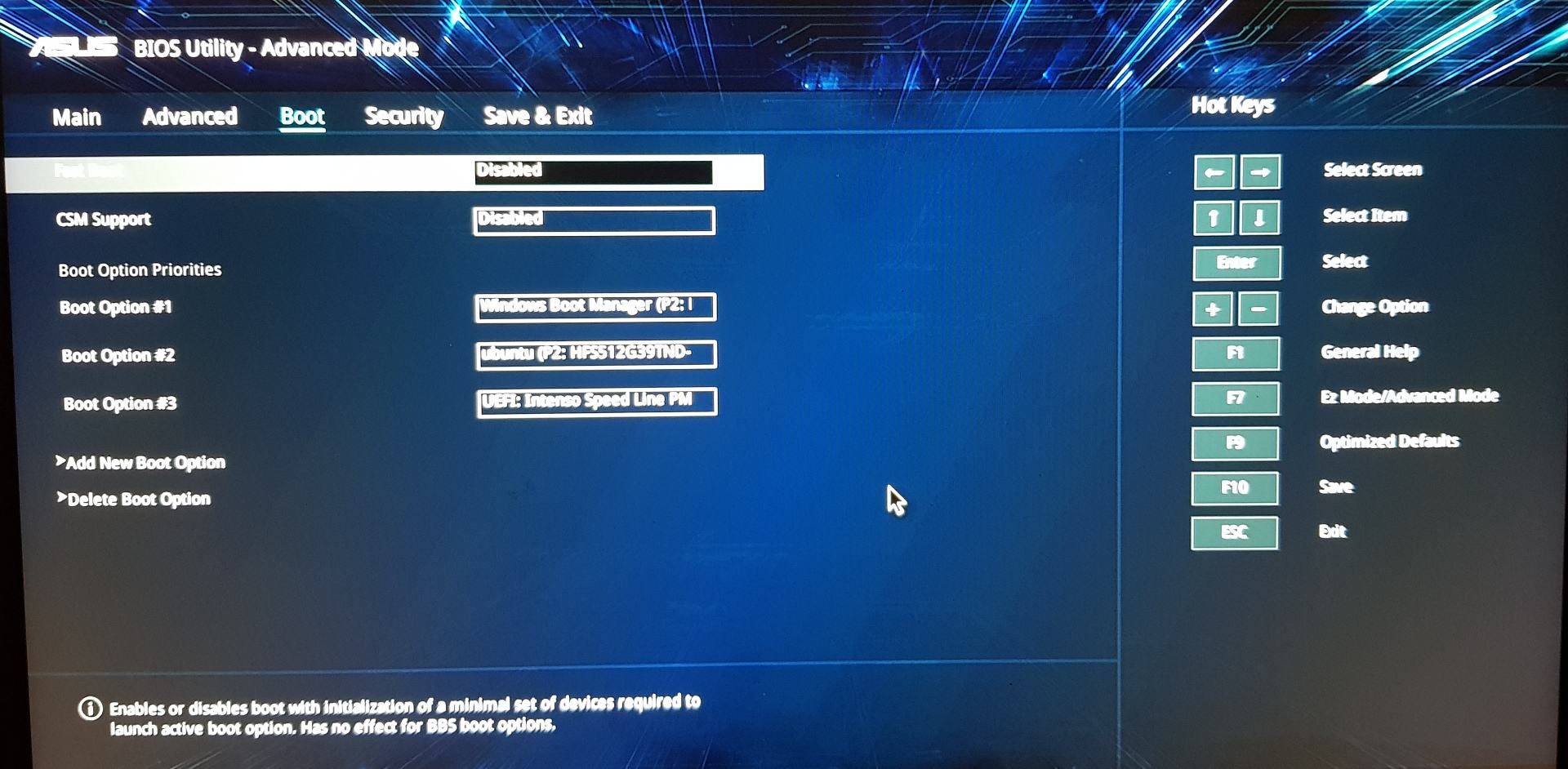

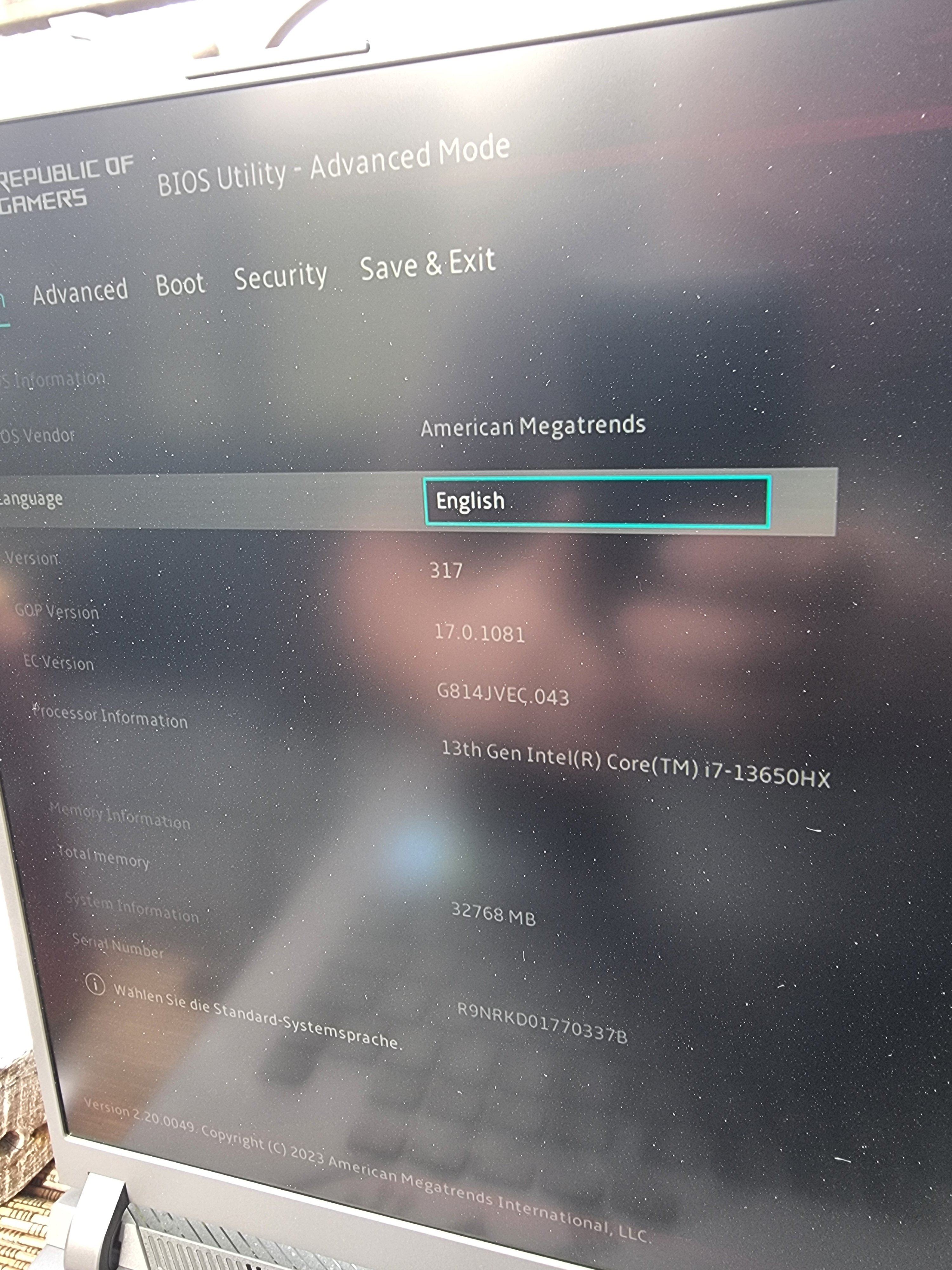

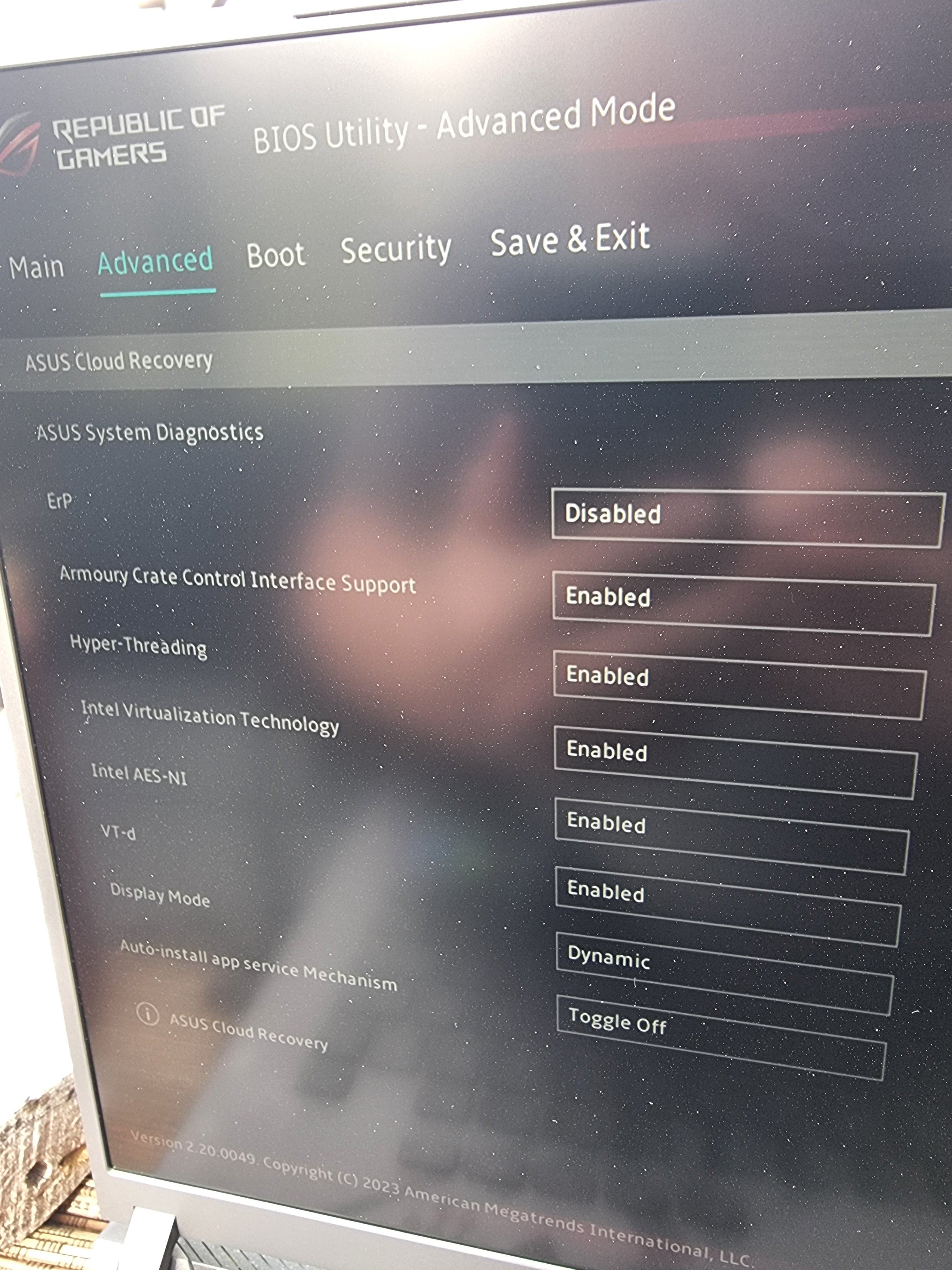

Servus ich habe hier ein neues
ASUS ROG Strix G18 (G814JV-N6055)​
ohne vorinstalliertes BS.
Der USB Stick von dem ich installieren will ist richtig erstellt. Der Laptop fährt ins BIOS hoch und egal was ich versuchte, ich kann nichtmal die SSD oder den Stick zum booten auswählen.
Fast Boot und Secure Boot sind ausgeschaltet, Admin und Benutzer fürs Bio gesetzt.
Was muss ich machen?
Danke!

Kommt man beim Laptop auch irgendwie direkt ins Bootmenü per F-Taste?Dort dann mal schauen ob man was auswählen kann zum booten .
Wie siehts aus im Bios mit "uefi" bzw. "Csm" was ist eingestellt.
Stick mit dem Media Creation Tool erstellt? Fat32 muss der sein ,was das Tool aber automatisch macht

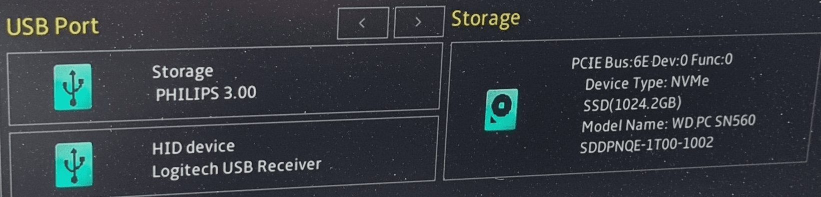

Angezeigt wird zumindest ein Stick und eine SSD im Bios
Es muss natürlich auch was bootbar sein .
Selbst wenn kein Medium bootfähig wäre, müssten die SSD und der USB in einer Bootreihenfolge anzugeben sein.
SIe kennen dieses UEFI nicht, oder? Sonst wüssten Sie ja, das bei gegebenen Screenshots das Bootmenü leer ist, was ich auch zusätzlich beschrieben habe.
Das ist bei meinem Asus nicht so, da kann ich so viele USB-Sicks reinstecken wie ich möchte, die werden nicht angezeigt. Erst wenn ich einen bootfähigen UEFI-Stick einstecke, wird der auch in der Bootreihenfolge angezeigt.
Ist kein bootfähiges Medium vorhanden, bleibt das Bootmenü leer.
Wir kennen es nur so, dass jede angeschlossene Platte/USB im BIOS angezeigt wird und man so jede beliebige Bootreihenfolge einstellen kann. Ist ein Medium nicht bootfähig, wird die Reihenfolge "durchgetestet".

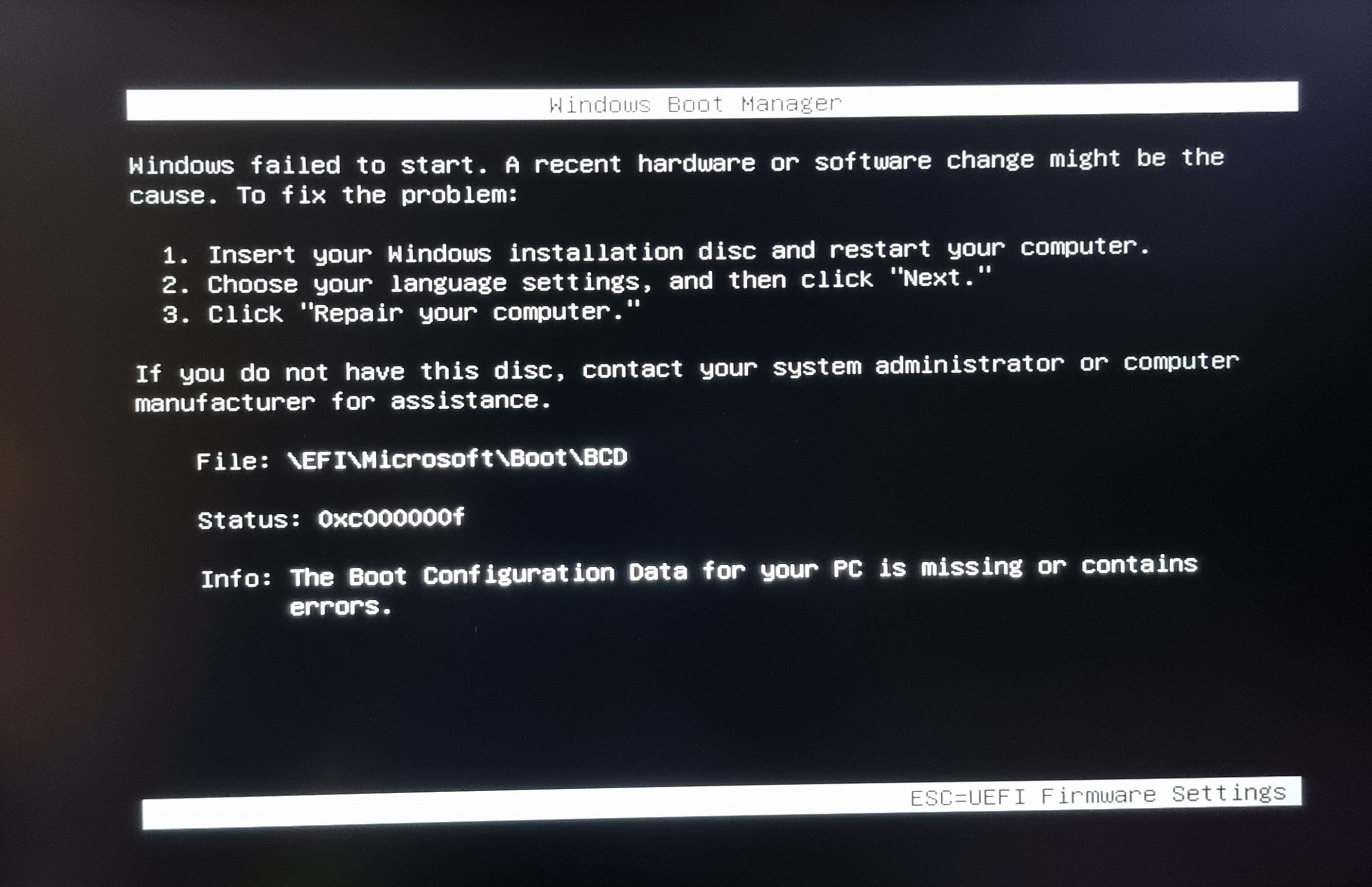

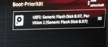

Habe jetzt einen alten (oft genutzten) Win 10 Stick getestet und es kam der angehängte Fehler, dieser Stick wird tatsächlich erkannt - nur der auf anderen Systemen funktionierende Win11Pro Stick nicht.
Der Win 10 Stick ist mit MBR (Master Boot Record) erstellt, schätze ich. Du hast allerdings ein UEFI-Bios, welches die GPT-Partitionstabelle nutzt. Der MBR bootet mit UEFI nicht.

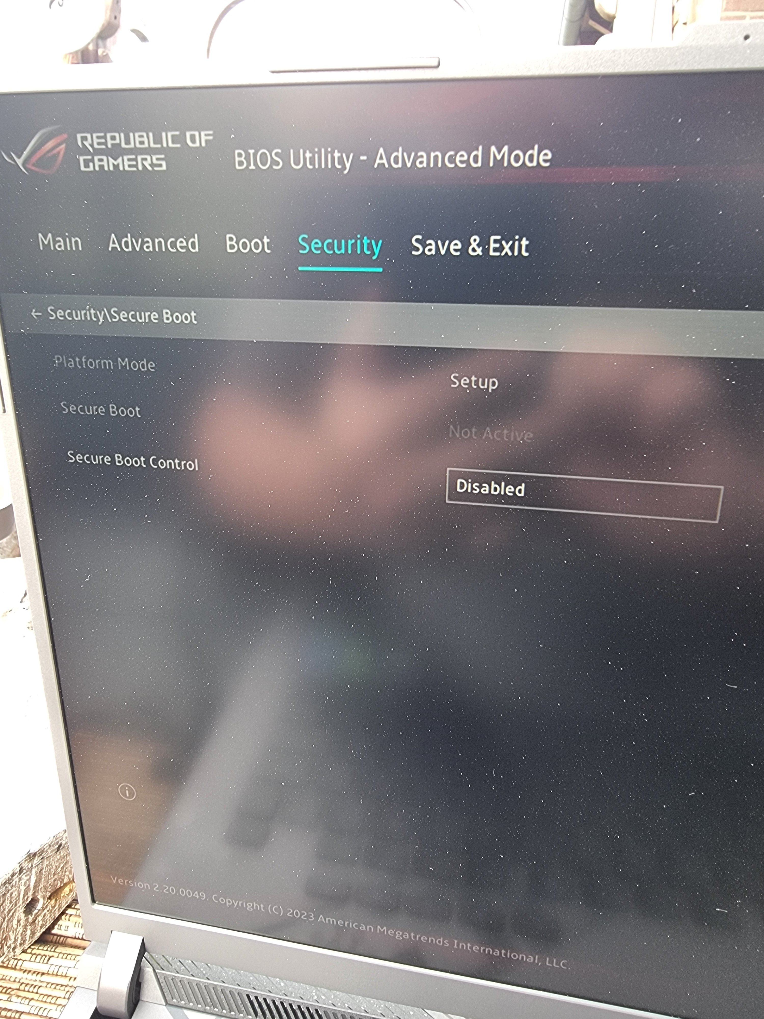

bzgl Win 11 Stick. CSM sollte disabled sein, Secure Boot auf enabled, dann nutzt er GPT und du müsstest vom Win 11 Stick starten können?
ASUS schreibt:
Secure boot disabled
Fast boot disabled
Werde es mit secure boot enabled testen.
CSM findet sich nicht! Scheint, dass
UEFI 2.20.0049 die Möglichkeit gar nicht bietet. Im Netz findet sich dazu alles, von ntfs/gpt formatiertem usb stick bis zu irgendwelchen abstrusen WorkArounds mit externen Festplatten.

Wurden die Bios Einstellungen überhaupt gespeichert nachdem Secure Boot deaktiviert wurde und danach neu gestartet ?
Vielleicht den Platform Mode auch mal auf "user" stellen und speichern und nochmal ins Bios gehen

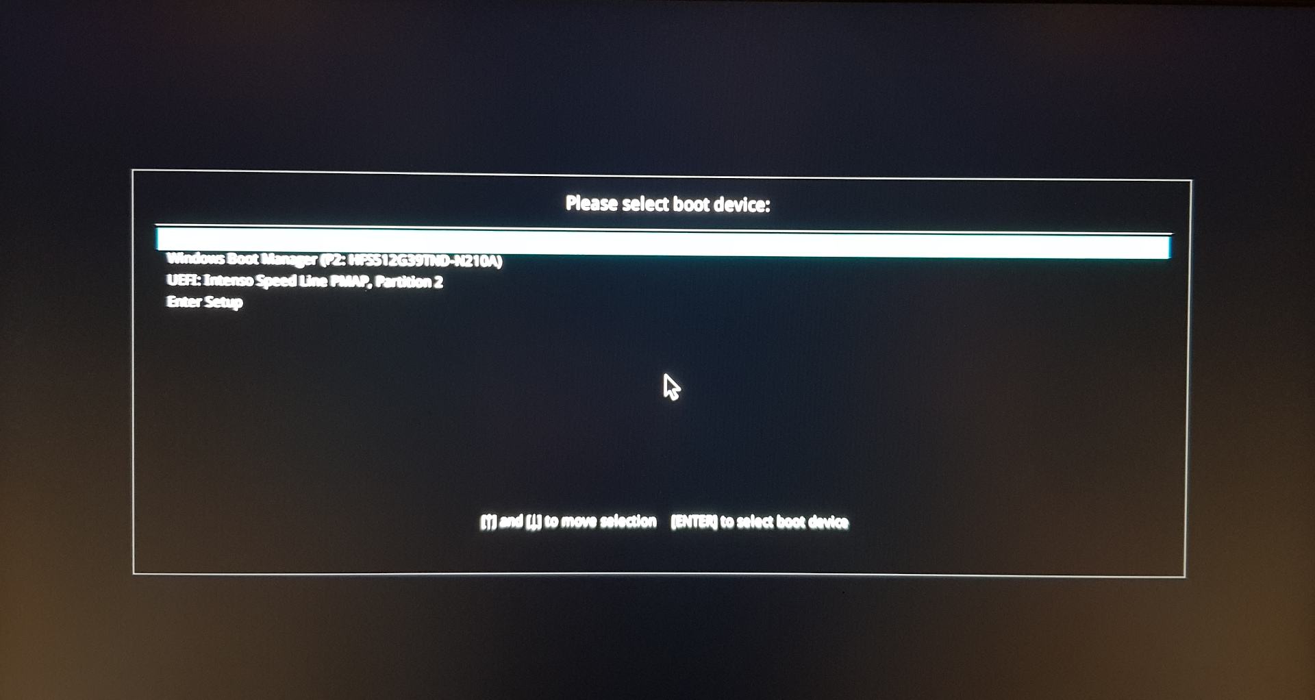

Was passiert wenn Du in der Übersicht auf dem letzten Bild F8 drückst ?
Dann müßte eine Boot-Auswahl angezeigt werden.
Der USB-Stick muß mit FAT32 formatiert sein.
Mach den Stick doch mal neu.

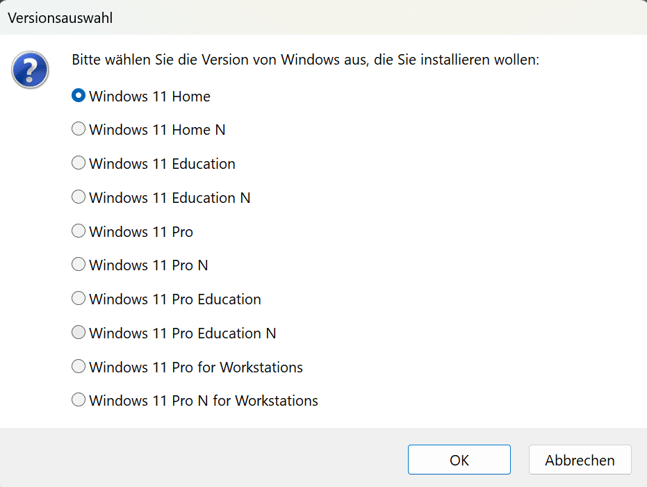

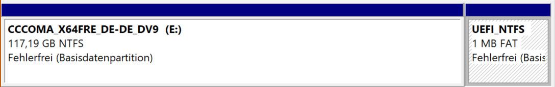

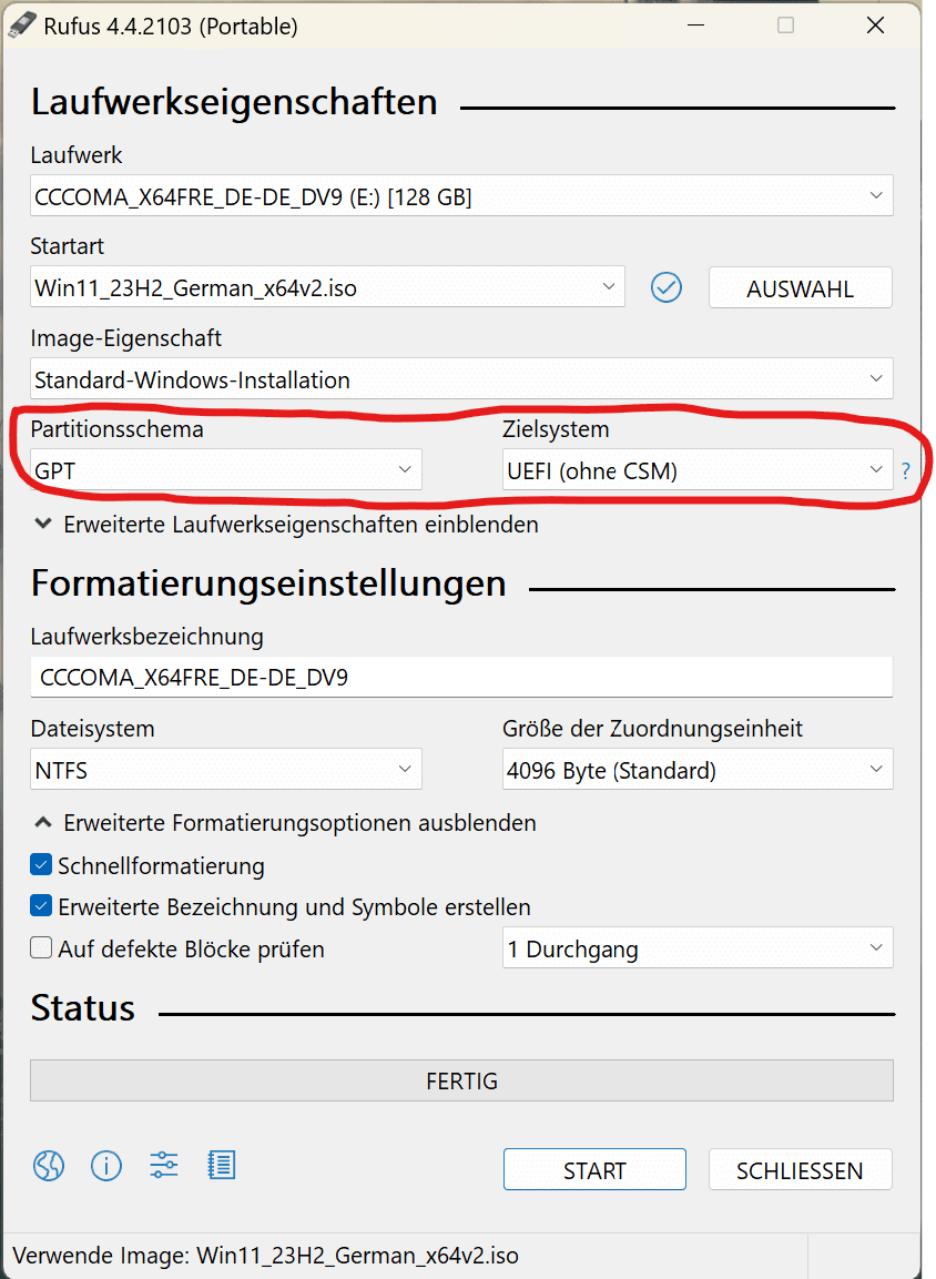

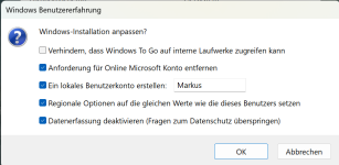

Windows 11 Iso downloaden und mit Rufus auf einen USB-Stick schreiben

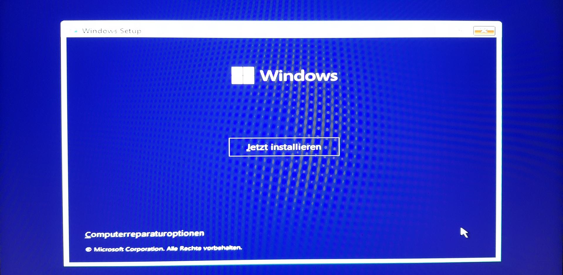

Im Bootmenü Windows 11 wählen, ich habe es nicht installiert, auf meinem Zenbook von 2017 bleibt Windows 10
Win11 mit Rufus vom USB Stick hat hier weder auf einen Giga NB noch auf einem Asus funktioniert , Rufus ist übrigens ein Schott Tool !
Es wird ein LEERES Bootmenü angezeigt.
Der Stick ist FAT32 formatiert.

Falsch! - Bei vielen mordernen Systemen werden im Bootmenü nur wirklich bootfähige Devices angezeigt. HDD,SSD, USB-Sticks etc. die nicht bootfähig sind werden auch nicht angezeigt.
Tatsächlich scheint es hier so zu sein, nicht bootfähig - keine Anzeige.

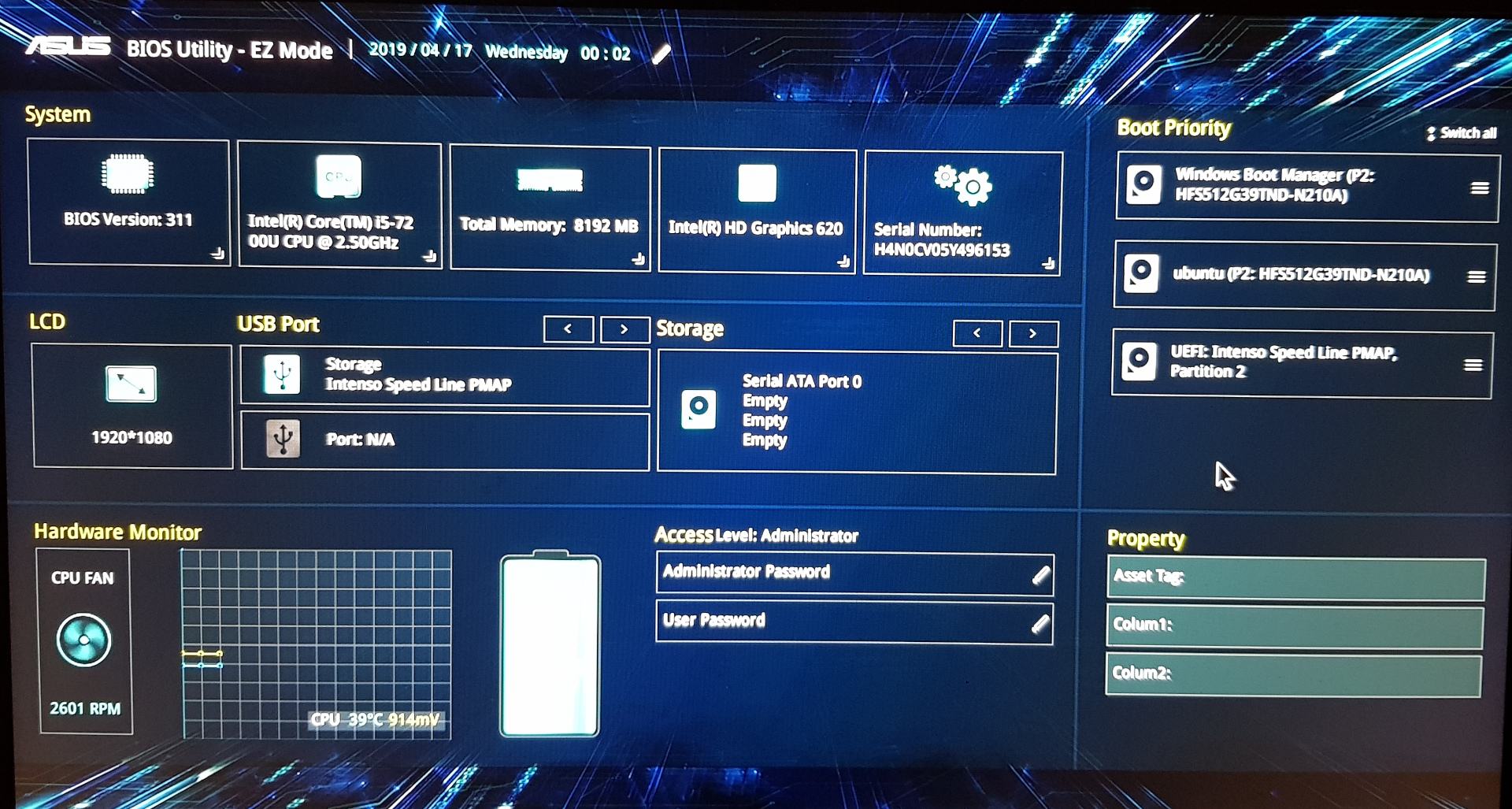

Das vorletzte Bild ... I/O Interface Security, was für Optionen hast du da ? Dort werden nämlich die E/A Schnittstellen (USB, Network usw. gesperrt bzw. entsperrt)

Den Stick kann man mit Rufus, Etcher, Win32 Disk Imager oder auch mit dem MS Tool erstellen. Mit allen Tools habe ich gute Erfahrungen gemacht.
Die Iso lässt sich auch auf DVD brennen, aber wer ist schon bereit nur für eine Windows-Installation ein DVD Laufwerk zu kaufen.
Wenn man davon mal ein Bild bekäme würde das ggf. so manches erklären
