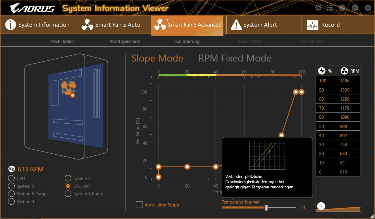

Soweit ich weiß, gibt es nur sehr wenige AIO's, die überhaupt die Wassertemperatur auslesen können. NZXT ist eine davon. Wo hast du die Radi-Lüfter denn angeschlossen? (MB oder AIO). Keine Ahnung wie es bei anderen Mainboards aussieht, aber bei Gigabyte kannst du eine Art "Verzögerung" bei den Lüfterkurven einstellen, so dass der (heiße) Zustand einige Sekunden gehalten werden muss, bis die Lüfter hochdrehen. Dadurch wird verhindert, dass die Lüfter bei jedem kleinen Spike direkt die RPM erhöhen.

Ansonsten unter Windoof mit FanControl arbeiten, nen 5s Average über die CPU Temperatur als Regelquelle bilden und notfalls noch die Regelgeschwindigkeit sehr niedrig ansetzen. So mache ich es zumindest bei meinem X570m Pro4, da das im Bios keinerlei Verzögerungsoptionen für die Lüfterregelung bietet.
Laut Anleitung müsste man das im BIOS in dem Smart Fan 6 umstellen können: "Fan Control use Temerature Input". Evtl. geht das nicht bei dem CPU Fan Header sondern nur bei denen fürs Gehäuse. Dann musst du die Lüfter eben an einen Header für Gehäuselüfter anstecken.
