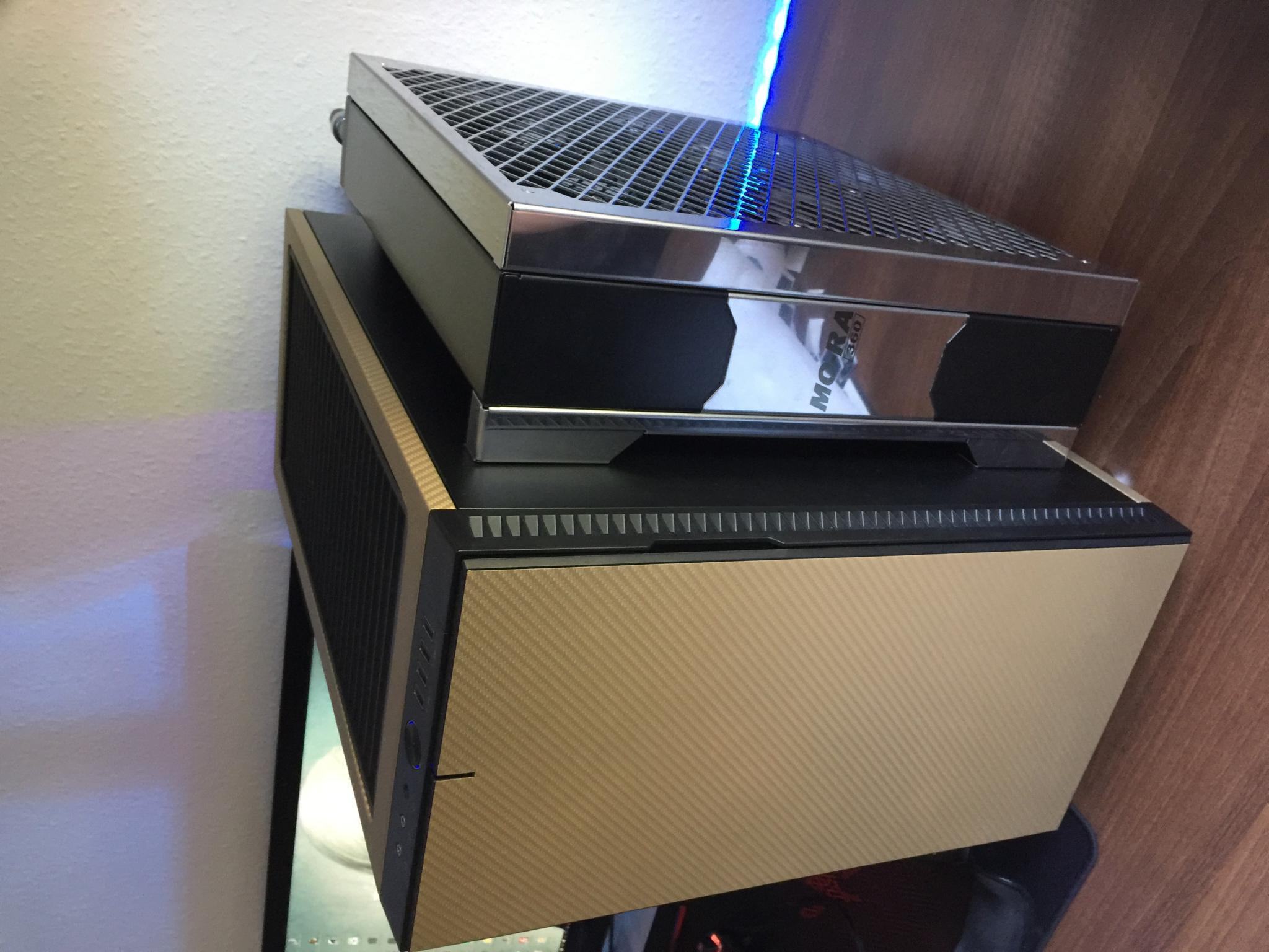

Bin jedenfalls letzte Woche vom insgesamt 35kg schweren 800D auf ein Midi Tower PC-O11 umgestiegen. Den MoRa einfach oben drauf gestellt und die fehlenden Schlauchdurchführungen hiermit gebohrt.

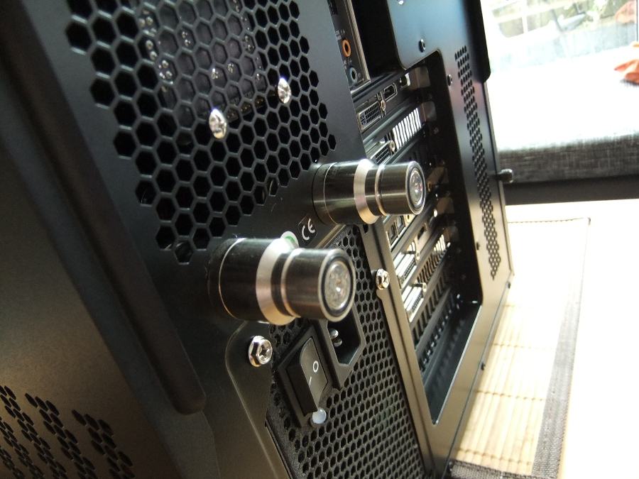

Raijintek Thetis mit 2x Schnelltrennern plus Lumbergstecker hinten integriert geht. Habe ich selbst, sitzt alles in Vollmaterial und nicht in den löchrigen Belüftungsflächen.

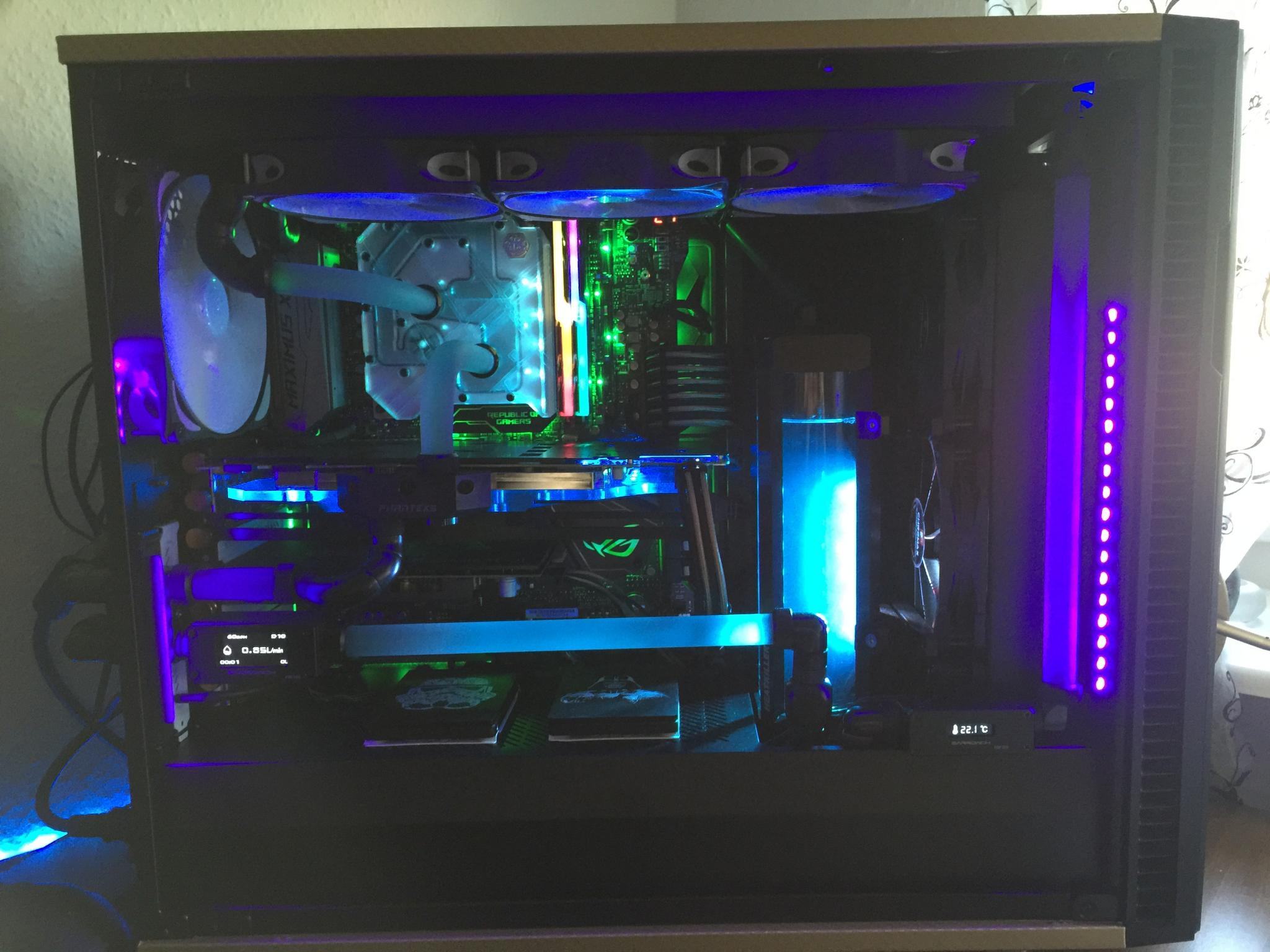

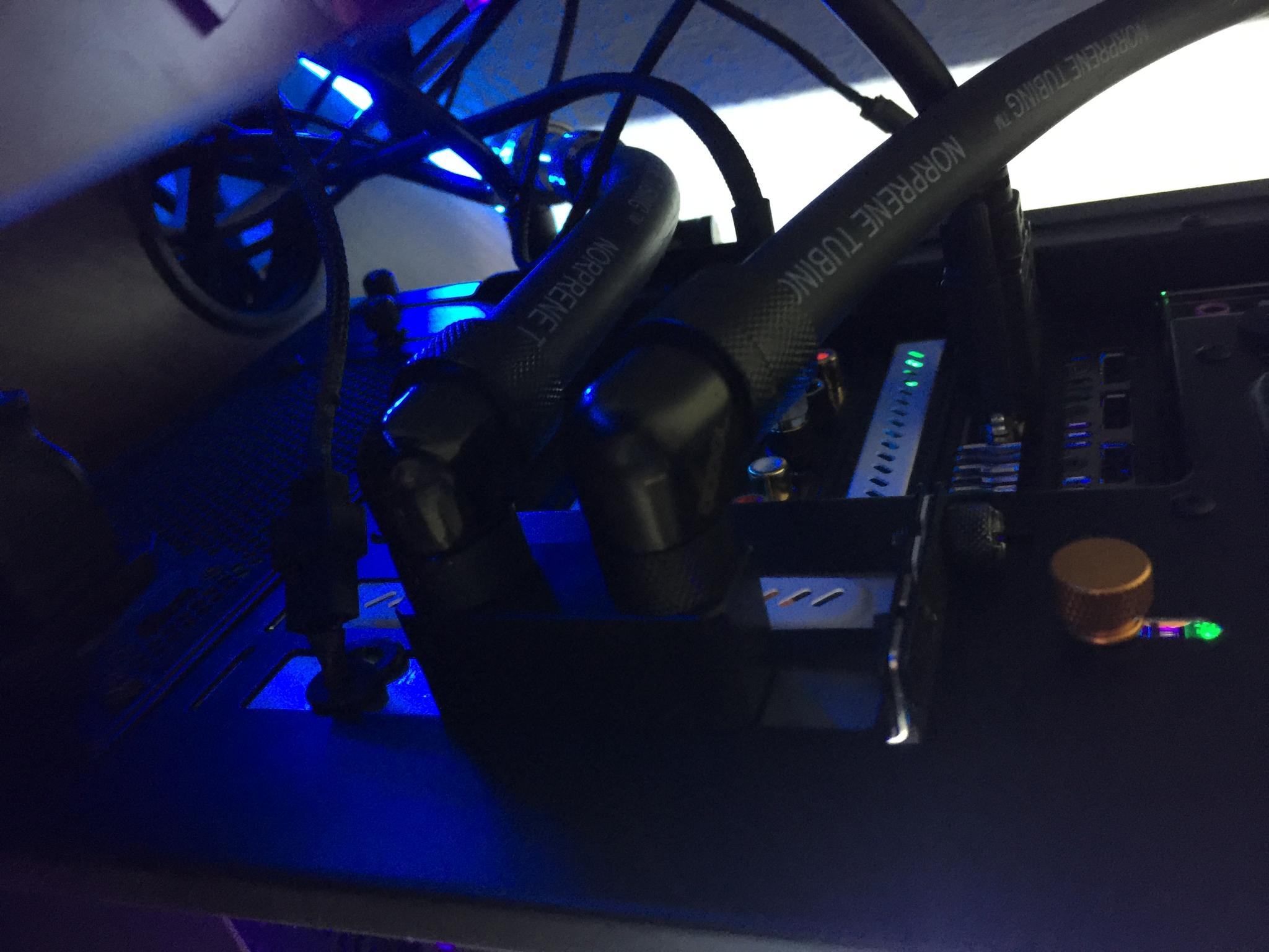

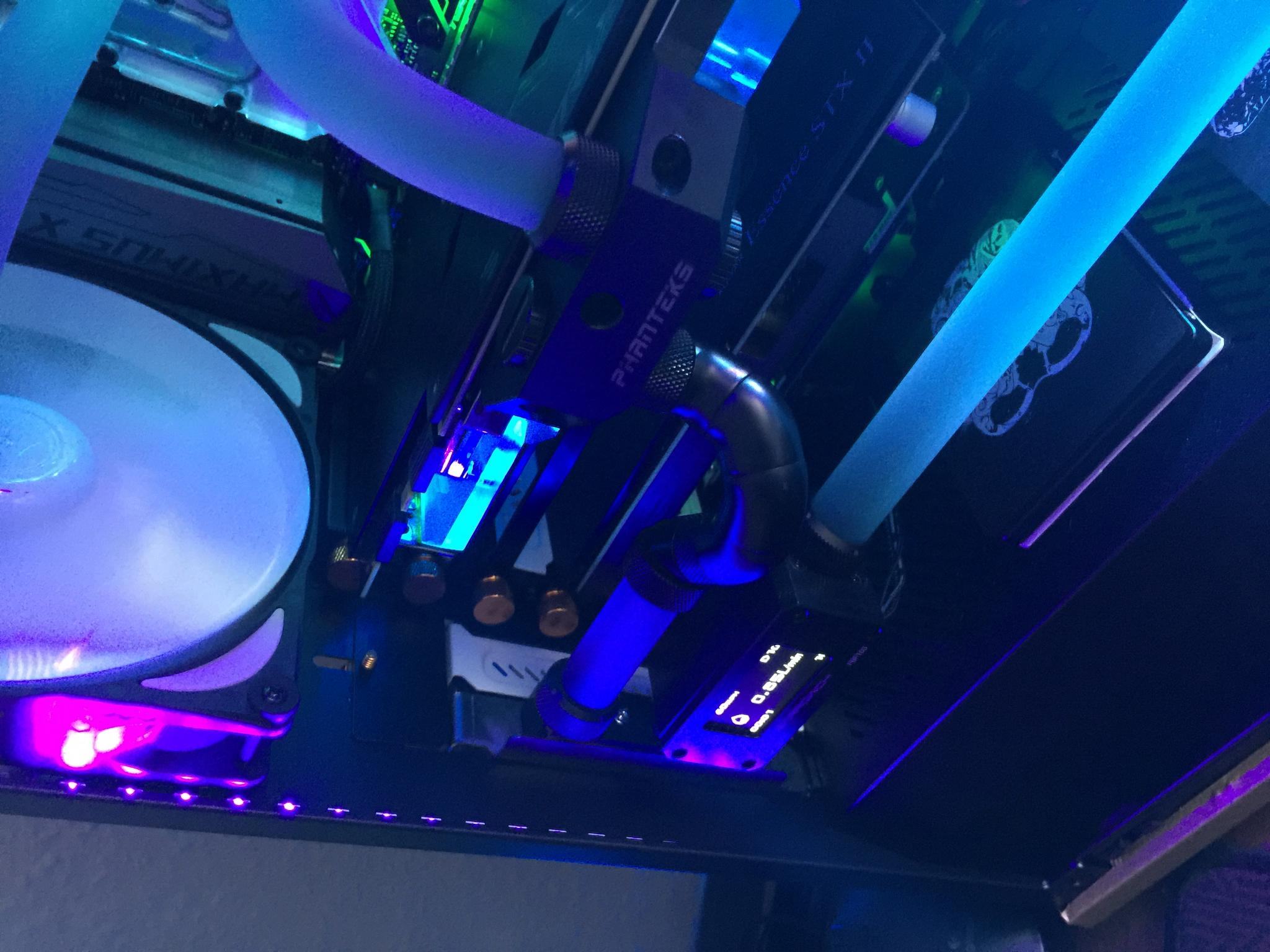

So habe ich das im R6 gelöst. Muss nur noch bei Gelegenheit die Silber Teile vom Mora Folieren :-).
Die Schnelltrenner sitzen bei mir direkt am MoRa sind welche von Alphacool mit G1/4 Gewinde
Schick , hättest du keine Lust die Karte zu risen ?
Oh doch ich hatte es sogar so. ABER die Platine wird ja unten auf 2 Schrauben gesetzt und du willst nicht wissen wie mir das weh getan hat zu sehen wie dieses kleine Stück Platine sich durchbiegt unter der Last der 2kg GPU. Falls du dich für das R6 entscheidest und möchtest das Riserkit dann meld dich ich geb es günstig ab :-)
