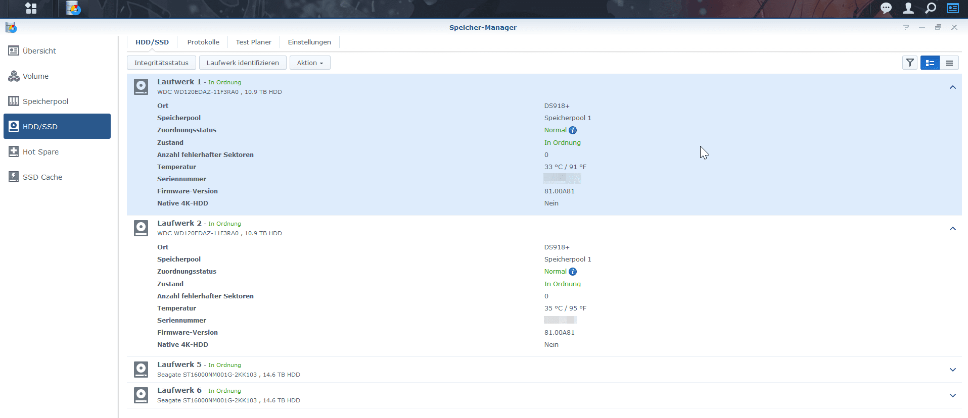

Ich selber habeauch zwei White EDAZ im Backup Server.
