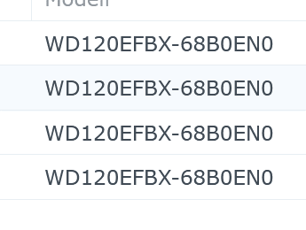

Ich kann das mit der WD120EFBX auch bestätigen. Sie brummt wie sau in meiner DS916+. Vorher hatte ich eine WD60EFRX und die war extrem leise.
Jetzt bin ich auch auf der Suche nach einer 6-12tb Platte, denn dieses brummen , auch wenn es leise ist, nervt mich extrem.
Vision, da gibt es immer auch eine gewisse Serienstreuung und man kann eben auch mal Pech haben.
