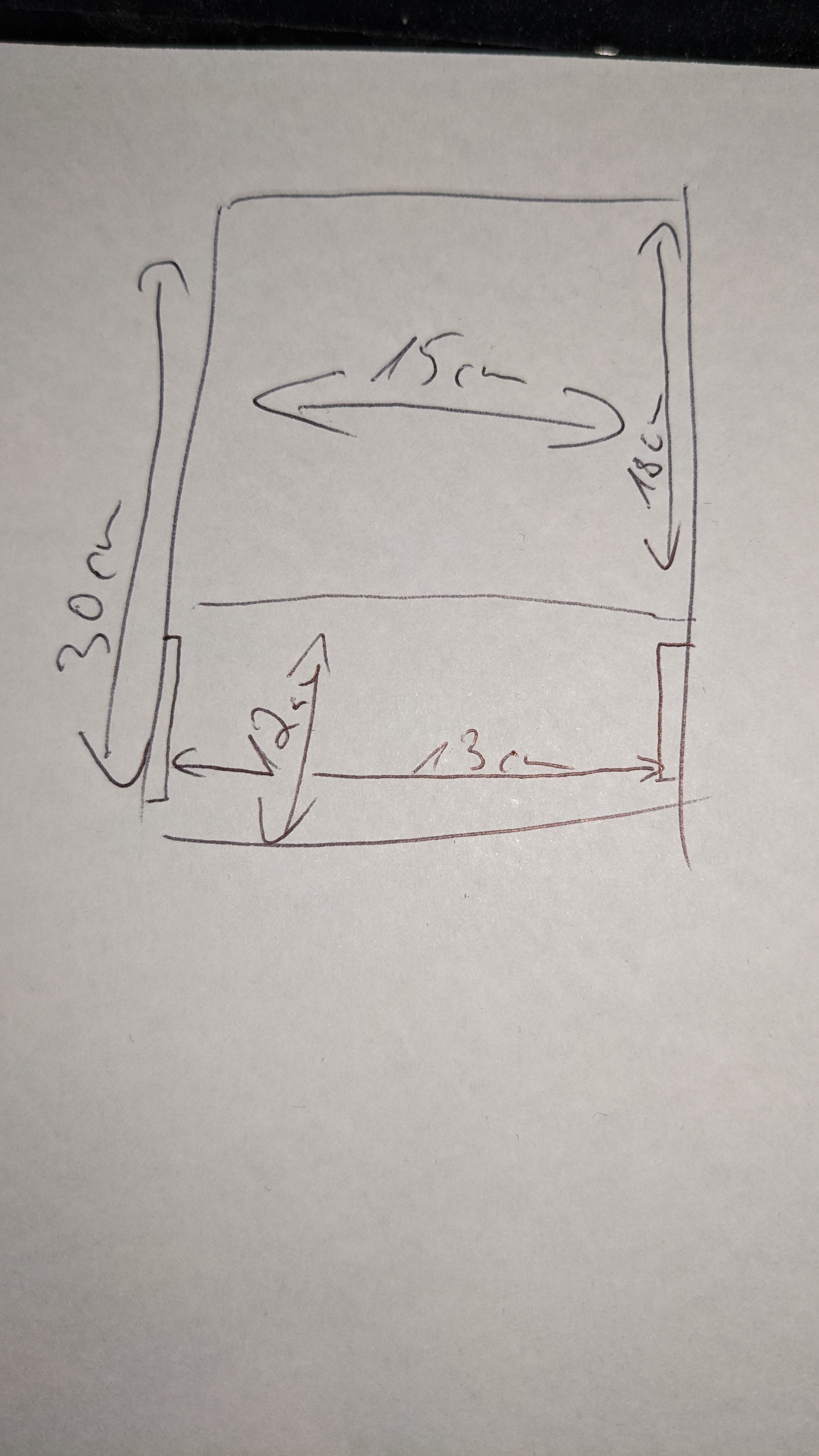

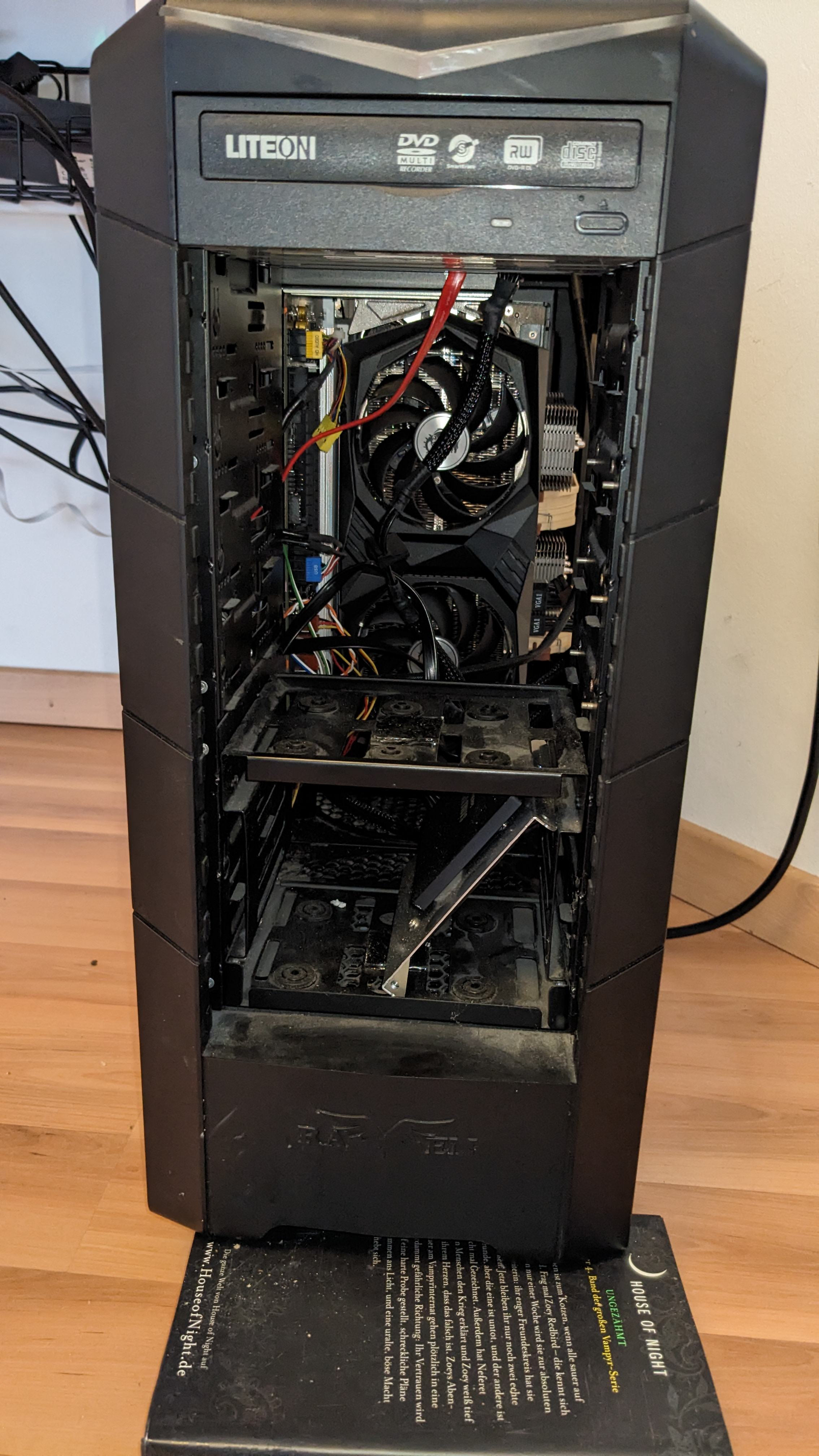

ich möchte gerne an der Frontseite meines alten Raven 2 Gehäuses von SilverStone einen oder zwei Lüfter anbauen. Ich frage mich nun, ob es überhaupt möglich ist in einfacher Form dort welche anzubringen? Ich habe die kompletten Frontplatten mal entfernt, und hoffe Ihr habt offizielle, oder im schlechten Fall wenigstens Modifikationstipps um dort Lüfter anzubringen.

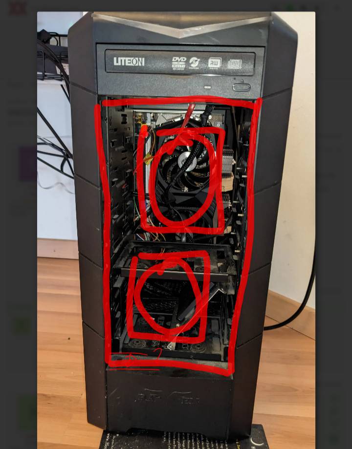

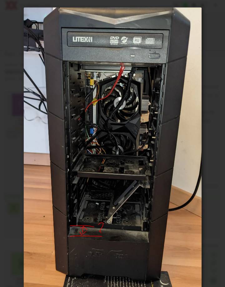

Zweite Lösung...
Wie tief ist deine Gehäuseblende?
Dann aus dem entsprechenden dickem Material EINE große Platte ausschneiden(Cuttermesser), die 3mm breiter und höher ist als die Frontöffnung, damit die Platte von alleine in der Frontöffnung klemmt.
Dann zwei 140mm Lüfter auf die Platte legen, und die Position markieren. An den markierten Positionen Fenster in die Platte schneiden, die etwas kleiner sind als der Umfang der Lüfter, damit auch die Lüfter von alleine in den Fenstern festklemmen.
Dann vielleicht noch ne Gitterfront über die gesamte Platte, die du mit Gewindebuchsen(in der Platte einkleben) vor der Platte mit...
Zweite Lösung...
Dann vielleicht noch ne Gitterfront über die gesamte Platte, die du mit Gewindebuchsen(in der Platte einkleben) vor der Platte mit entsprechenden Abstand zu den Lüftern montierst.
Die Platte ist dann gleichzeitig Montagerahmen und Dichtung für die Lüfter, entkoppelt die Lüfter akustisch vom Gehäuse, und ist auch noch ne Schalldämmung für die Gehäusefront.
Lösung
Vielen Dank an beide. Ich habe mir nun erstmal einen 120mm noctua Lüfter geholt, und teste nun erstmal die optimale Luftstromrichtung ( Luft heraus-oder hineinblasen). Ich denke aber , dass es mehr Sinn macht kühle Luft herein und auf die Lüfter der graka zu blasen, damit sie die kühle Luft direkt auf ihre Backplate leiten kann.
Stramm befestigen werde ich den Lüfter wohl an den Ecken mit Kabelbinder, und an der Front kommt ein Gitter.
Ohne dichtenden Rahmen um die Lüfter, bring das Ganze aber nicht viel, weil die Luft sich nur im Kreis bewegt, und nicht durch das Gehäuse hindurch.
