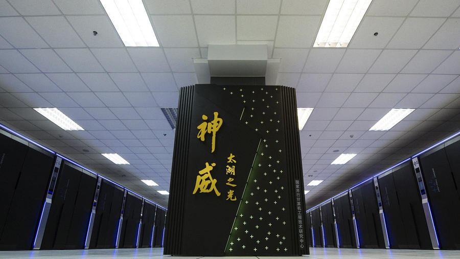

Oder irgendwelchen Prestige-Projekte sollen für ein Foto, das man der Öffentlichkeit vorführen will ("#1 der TOP500-Supercomputer" wasweissich), ins Rampenlicht gesetzt werden - aber selbst da beschränkt sich meistens das "Design" in meiner Wahrnehmung auf "super aufgeräumt + Farbklecks + Licht...
