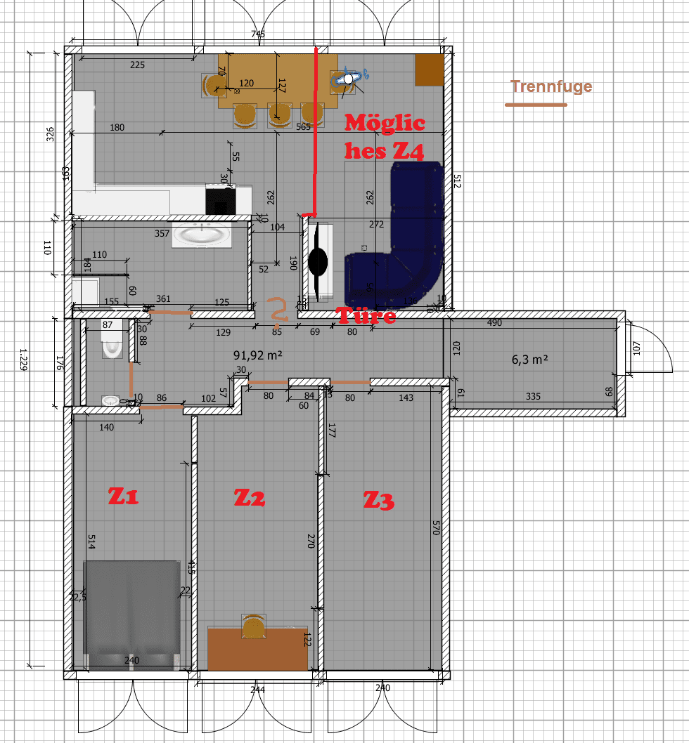

Meine Frage nun ob ich den Fliesenboden durchgehend verlegen kann oder man bei jeder Tür eine Trennfuge setzten soll ? Zur Info wohne im 7 Stock von 10 in einem Haus Baujahr 1961

Grundriss:
Für die Fläche und das Baujahr würde ich auf jeden Fall Trennfugen empfehlen
okay danke was würde passieren wenn ich es nicht mache :p ? explodieren wird ja nichts ...
Dort wo zuviel Spannung entsteht stellt sich der Boden auf, sehr unschön
soda habe eingezeichnet wo ich die Fugen setzten würde ... nur bei der einen Stelle mit dem Fragezeichen bin ich mir unschlüssig .. den dort ist vorerst keine Tür geplant ... was meinst du ? Würdest du dort eine Fuge setzten ..
bzw mein Hauptraum ist relativ groß. Hätte den natürlich gern Fugenlos... ist das möglich ?

Je nach Qualität und Verlegungsgenauigkeit, kannst du bis zu ~7 lfm legen, ohne eine Fuge zu benötigen, wenn du also richtig planst, sollte das durchaus machbar sein, habe mir die Maße nun nicht genau angesehen, aber das kannst du ja recht einfach selbst einschätzen.
Die Trennfugen sollten 100%tig zu den Trennfugen im Estrich passen und fertig. Wenn du kein Fuge im Estrichboden hast dann brauchen die Fliesen auch keine.
7,45m die längste Stelle .. danke dann geht das ok für mich.
