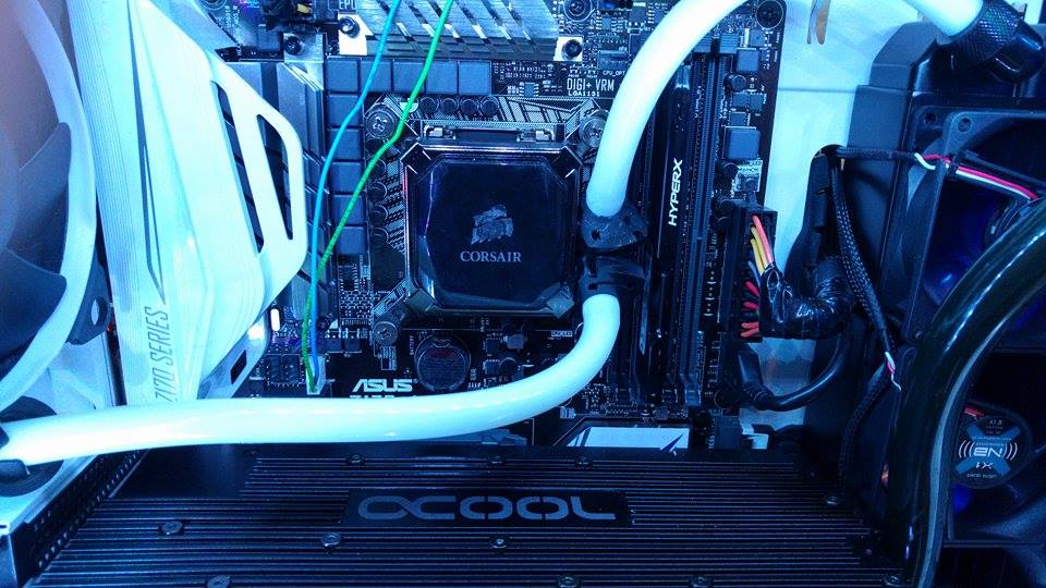

Leider muss ich zugeben das ich den Aus und Eingang des Cpu Kühlers (derweil noch der Corsair h60) falsch angelegt hab. Also es zieht dort wo es drücken sollte xD
Habs vergessen..Wieso? Erklärung weiter unten
Nun verwende ich im Moment
2x 240er Rads
1x40mm 1x60mm hoch.
Habe mir aber vorgenommen meinen 360er 60mm Rad und vielleicht (kommt auf den durchfluss an) den 120er 10-20mm? Rad von Corsair noch dazwischen zu legen. Aber mehr Fragen darüber bitte eben dann im anderen Thema! :3
Mein Loop:
5,25 Bay mit DDC Pwn Pumpe>
>Acool Rad 240/40>
>Gpu Nexxos Gpx>
>EkWB Rad 240/60>
>Pumpe Neptun 440>
>Corsair H60 Kühler>
>Acool Triple 80mm Rad>
>Wieder zurück in den Agb.
Nach oder vor der Neptun werde ich den 360er Radiator platzieren. Kommt dann drauf an ob die Pumpen das schaffen. Die DDC hat es alleine nicht geschafft durch den ganzen Loop.. (Mit allen 4 Rads) deshalb die zweite Pumpe! (Damals war der Durchfluss noch andersrum)
Genauso noch der 120er Rad von Corsair der auch druck weg nimmt! Außerdem wechselt sich der Durchmesser des Schlauches ab er Neptun von 17/14 (bin mir nicht sicher) auf 13/11.
Davor hatte ich mit allen Rads/Pumpen ect in dem gleichen Kreislauf das Wasser aber nur anders rum gepumpt.. war die Hölle.. Perfekte Cpu Temps aber nach dem Cpu Kühler viel der druck/durchlauf so stark das kaum noch gekühltes Wasser in die Neptun gelang was dazu führte das die Gpu kaum mit "frischem " Wasser versorgt wurde..
Im Idle (Außer Uefi) in 20min auf 90 oben gewesen und beim Bench in nicht einmal einer Minute abgestürzt.
(Up the Irons für die Erfindung der Notabschaltung)
Dazu aber eben im neuen Thread
dann mehr Infos
Nun endlich zu meiner Frage:
Zwei kritische Punkte bitte beachten:
Bin Overclocker also Kühlleistung ist wichtig!
Durchfluss ist wegen den 3-4 Rads und Gpu natürlich auch zu beachten.
Welcher dieser zwei Cpu Kühler ist besser
für meine Zwecke/Anwendung?
Corsair H60
oder der
NoName Kühler
(Also Durchluss und Kühlleistung)
(Und falls jemand weiß wie der zweite Kühler heißt dann bitte mitteilen!! Auch nach langem Googeln fand ich keine Infos.. Hab ihn vor nem Jahr gebraucht gekauft und seit den Fotos auch entkalkt und gereinigt)
Finde die Leistung der H60 zurzeit super und bin zufrieden. Nun muss man bedenken das wenn ich den 360er Rad
(oder sogar noch den 120er) wird der Durchfluss/Druck stark sinken.
(Und es muss ja noch durch einen 80mm Triple Rad zurück in den Agb)
Nun merk ich schon beim durchblasen durch den NoName Kühler das der Widerstand bzw Fördermenge höher ist als bei der H60. Widerrum hab ich keine Ahnung wie Gut die Kühlleistung ist :/
Und will/kann ihn nicht testen weil ich bereits 5-6 Liter Kühlflüssigkeit verbraucht hab in den letzten Tagen und nur mehr 2l da sind.. Kann zurzeit leider nicht weg um des. Wasser zu besorgen
(Aber wenn schon dann hättest du nie die möglichkeit mir zu helfen hehe)
Bei der H60 widerrum könnte ich die Pumpe wieder einbauen
(falls ich die Teile wieder finde haha)
was nach meiner Logik ja wieder für mehr durchfluss/druck sorgen würde.
Oder?
Aber ich denk nicht das die Pumpe der H60 so stark ist wie die anderen beiden..
(440l/h)
Nun zu meiner letzten Fragen...
Würde man verschieden starke Pumpen in meinen Kreislauf kombinieren können ohne einen Nachteil zu erhalten?
(haha sollte ja eher ein Vorteil sein)
Und wenn nicht dann was würdet ihr mir eher Raten?
Ich denk mal wenn die Pumpenvariation nicht funktioniert dann wohl eher den NoNAME Kühler verwenden solange es mehr oder gleichviel Kühlleistung bringt wie die H60 (ohne Pumpe zurzeit) wegen dem höheren Durchluss.. oder?
Mfg Rob
