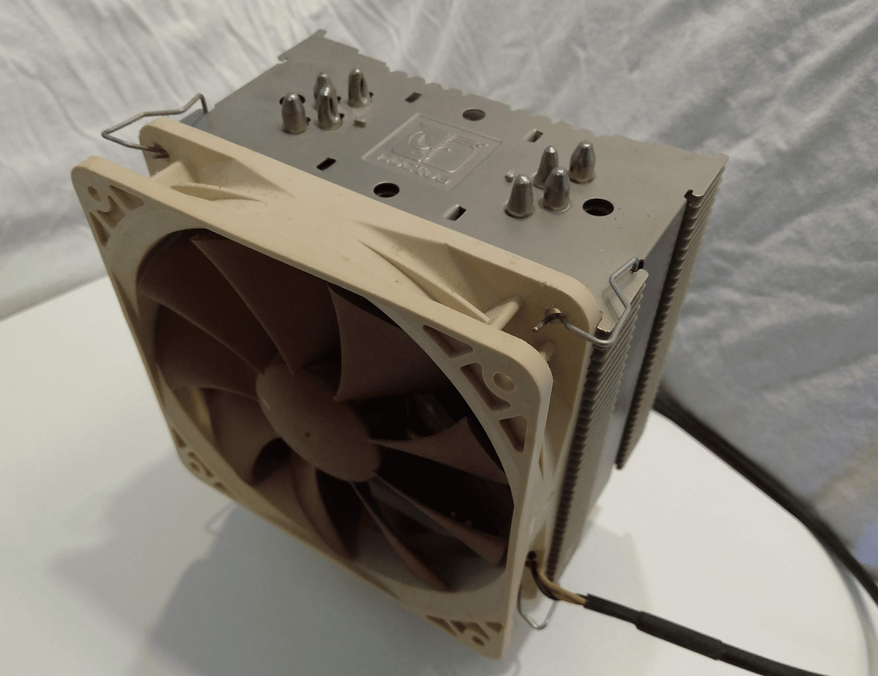

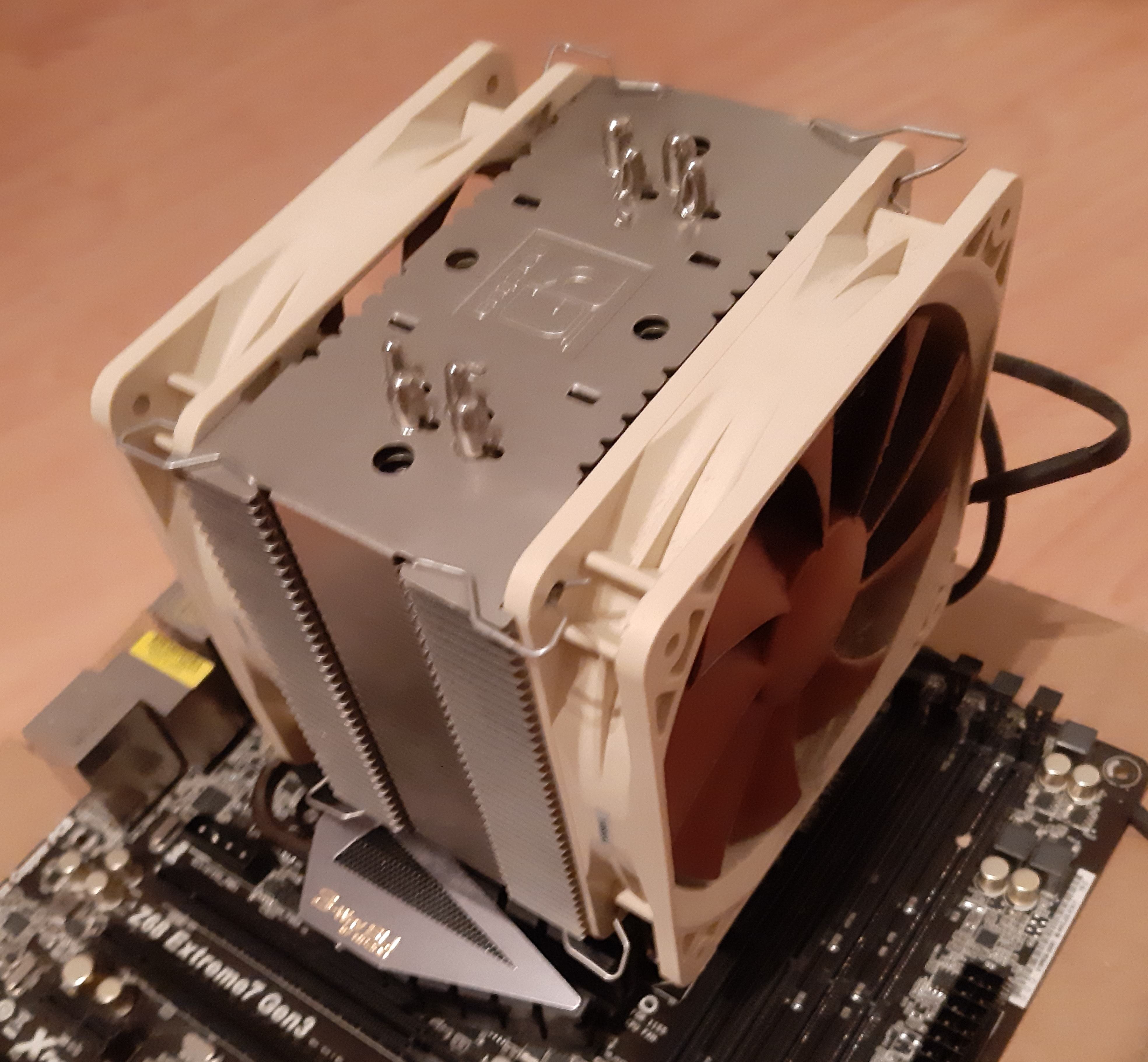

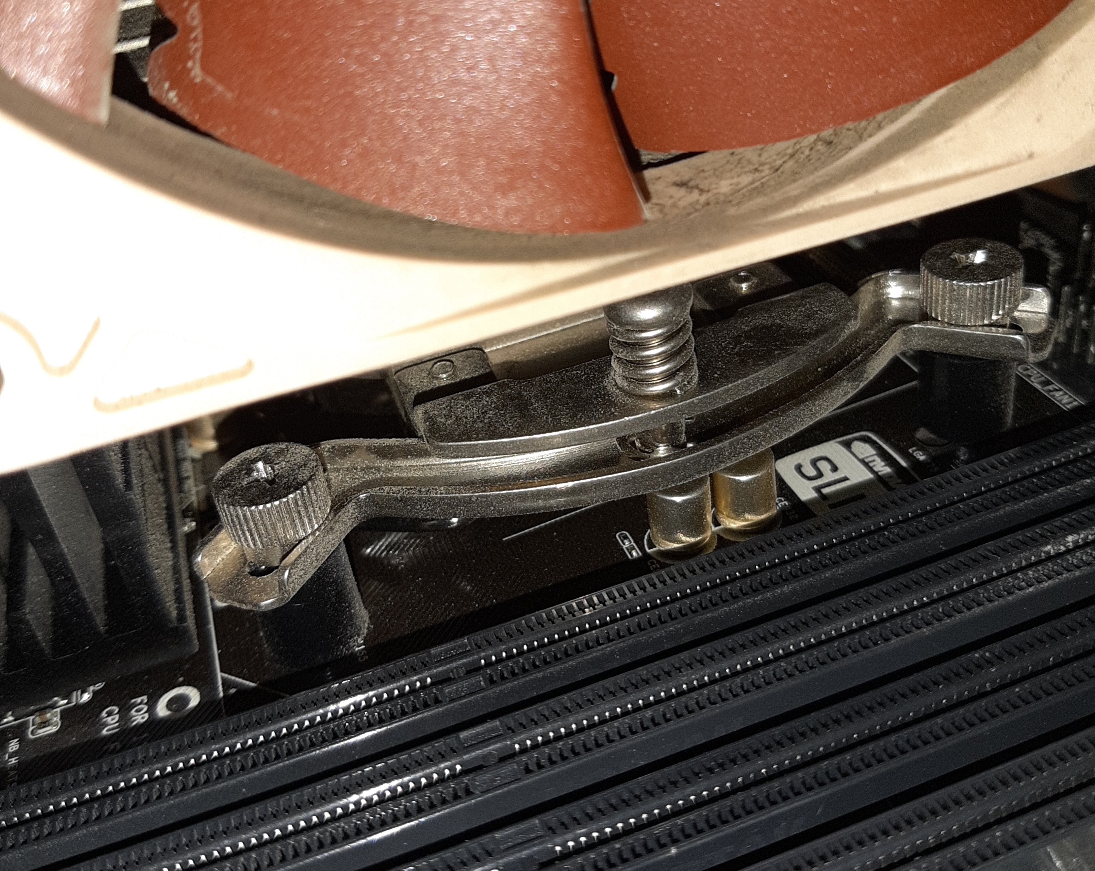

Hallo zusammen!
Ich haben diesen CPU-Kühler, wie er in den Bildern zu sehen ist, auf einem Z68-Board montiert. Kann jemand erkennen, um welches Modell es sich dabei handelt?
Und kann ich diesen Kühler auf einem 1200-Sockel anbringen? Und wenn ja, muss ich dann für den Kühler irgendwas nachkaufen, um das zu tun?

Ist höchstwahrscheinlich n NH-U12P SE2? Montagematerialien für Sockel 1200 solltest du kostenlos von Noctua bekommen. Dafür gibts auf deren Homepage n Formular zum ausfüllen.

Danke! Wenn das der U12P SE2 ist, dann sollte er laut dieser Liste ab Werk kompatibel sein zum 1200er Sockel. Kann ich dann nicht einfach die Backplate verwenden, die schon da ist?
Äh ja, das ist richtig. Ich hab mich davon verwirren lassen, dass auf der Produktseite vom Kühler Sockel 1200 nicht extra aufgelistet ist. Wenn die Montagelöcher aber den gleichen Abstand haben wie bei Sockel 155x, dann sollte der Kühler auf Sockel 1200 passen.
In der Sockel Kompatibilitätsliste wird er jedenfalls als kompatibel zu Sockel 1200 gelistet:
Ja sieht aus wie mein U12P SE2 vom Oktober 2010 habe ich erst neu auf meinen Z690 Sockel 1700 Mainboard instaliert (auch ein Sockel 1200 geht u.v.a.),
bei Noctua habe ich jeweils die passenden Halterungen kostenfrei zugeschickt bekommen auf Nachfrage bisher brauchte ich nur neue Wärmeleitpaste zukaufen.
