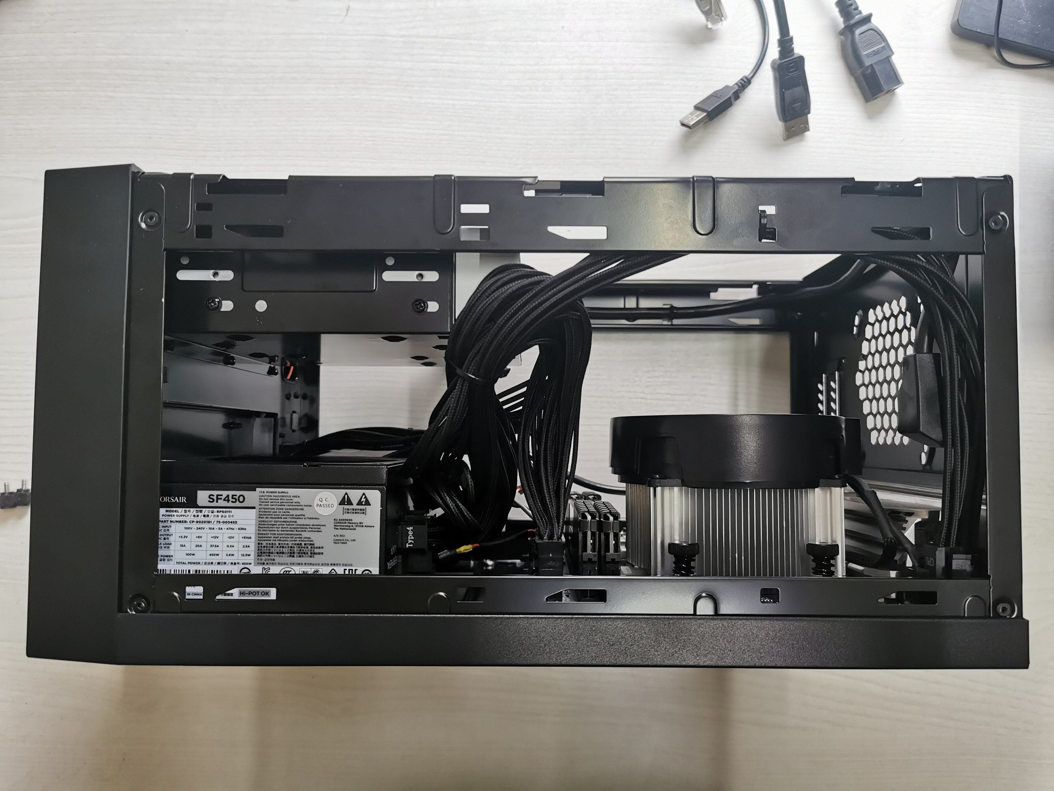

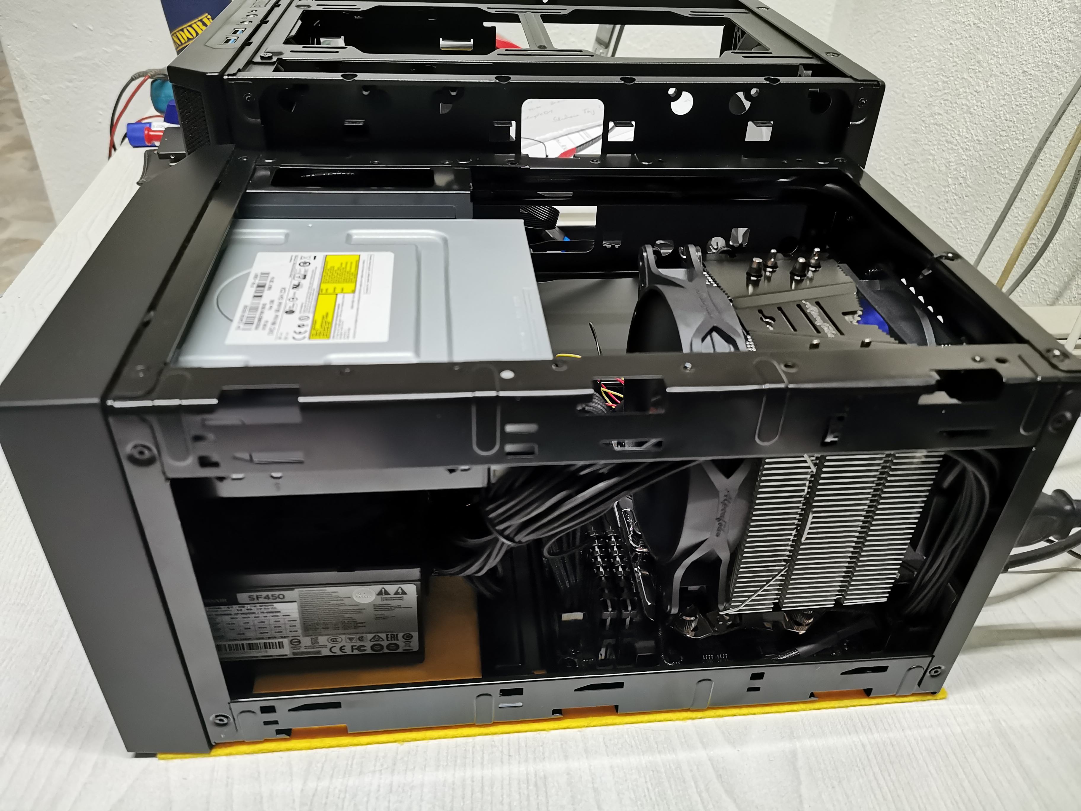

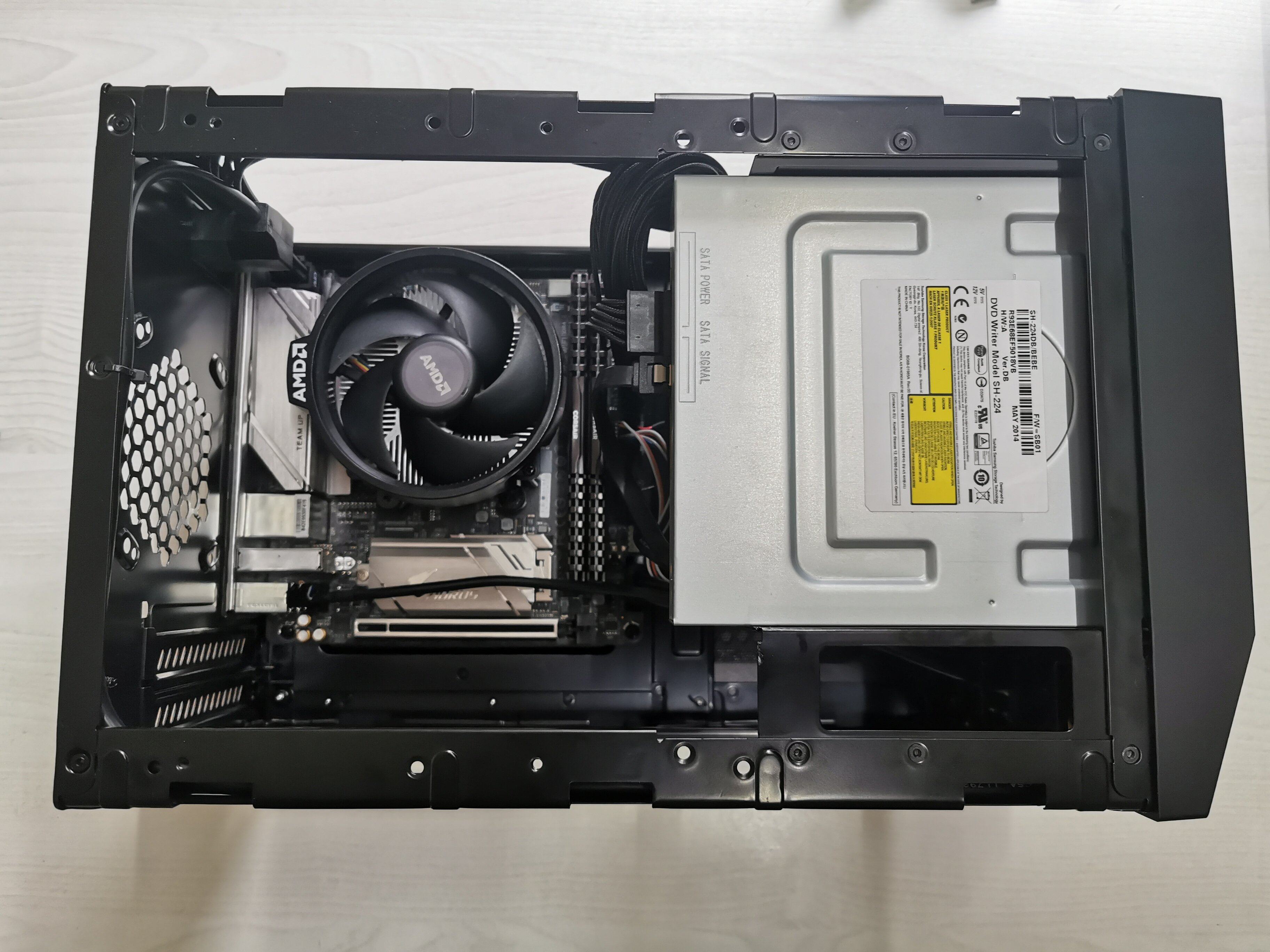

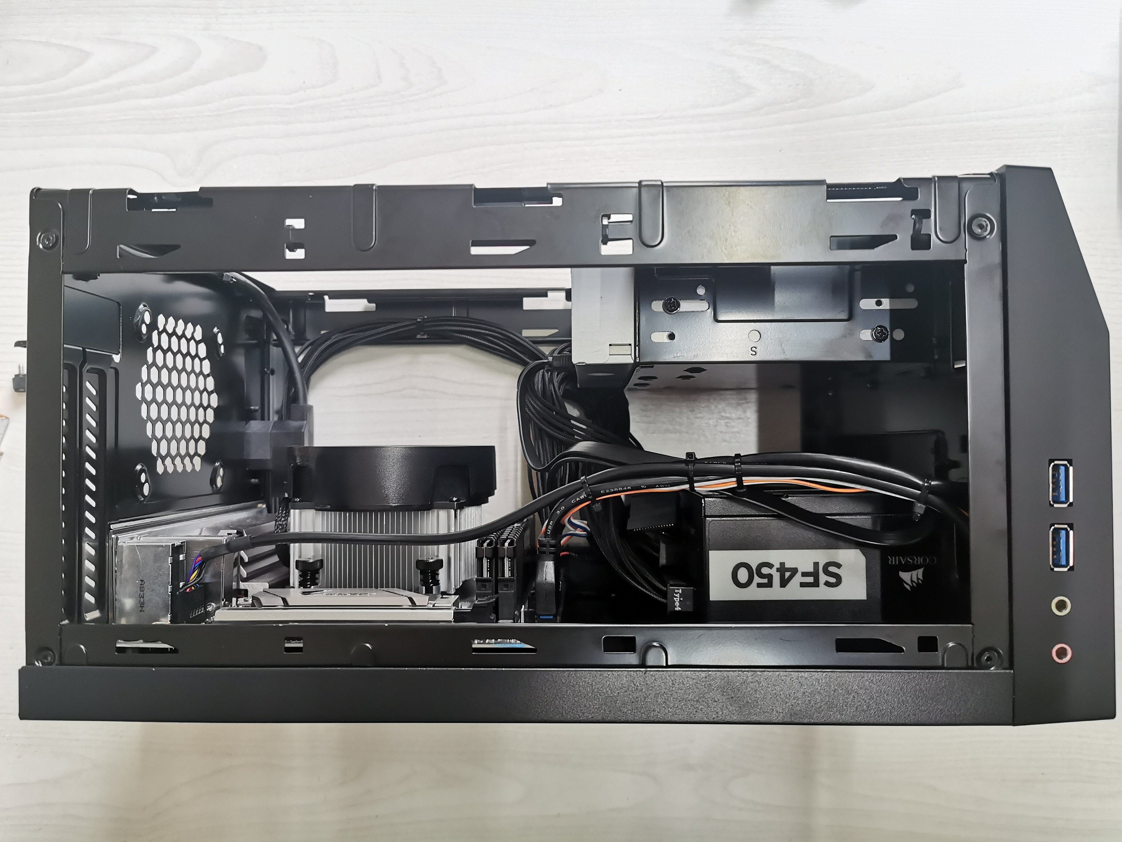

Das Sharkoon Shark Zone C10 ist da. Denke das werde ich auch behalten, weil es im Prinzip so ist, wie ich unter https://www.hardwareluxx.de/communi...-mini-itx-mit-cd.1290408/page-3#post-28194228 gedacht habe.
Das Blech ist etwas dicker wie beim SG05, die Verarbeitung wesentlich besser. Das CM ist in dem Teil nicht einfach, geht aber zu lösen.
Allerdings was haben die sich mit den Schrauben gedacht? Es sind nur 8 Stück mit Feingewinde dabei. 4 werden für das Mainboard gebraucht, weitere 4 für das CD Laufwerk. Für SSDs ist da nix mehr übrig, da muss der eigene Fundus ran. Wer da nichts hat, steht recht doof da. Eine SSD passt an die Rückwand statt eines Lüfters, und eine zweite passt an den Rahmen unter dem CD Laufwerk. (ohne die 3,5" Winkel). Das sollte in den meisten Fällen reichen, da auf dem Board die M2 für das System verbaut ist. Nun muss ich noch einen passenden CPU Kühler finden. Graka ist ja aussichtslos. Ich bin nicht bereit, über UVP zu zahlen, daher erstmal der 4750G.
