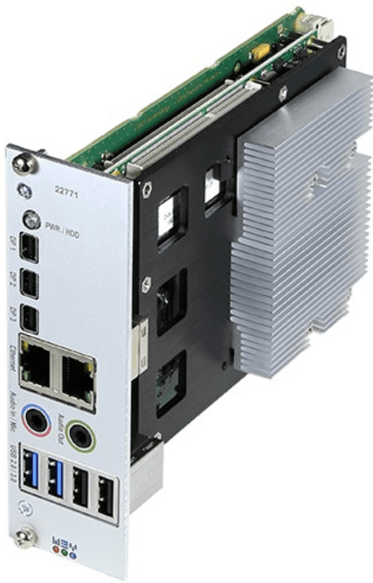

Ich habe aus einem alten Projekt noch mehrere Einschub-Rechner (so welche) mit je 8GB Ram und 128GB SSD zur Verfügung.
Meine Idee war nun, auf zwei dieser Rechner ein Linux mit einem Kiosk-Browser zu installieren und das Bildsignal mit einem HDMI <=> TCP-IP <=> HDMI im Gebäude zu verteilen.
