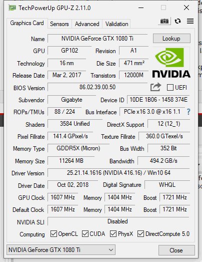

Habe mir das F3 Bios mal geflasht da es ja recht gut laufen soll. Es war aber bei mir vorher ein F6 Bios drauf, ka woher der Vorbesitzer das her hatte oder ob das was selbst gebasteltes war. Laut GPU-Z ist UEFI nicht an ob wohl mein PC im UEFI Modus ist bzw Windows 10 auch so installiert wurde.
