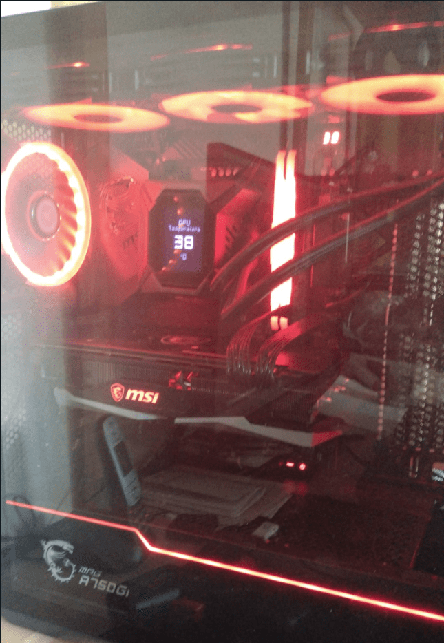

Hier mal ein Bild von meinem System, mit einer MSI AiO.
CPU Temperatur ist mit offenen Opera Browser und 10 Fenster offen, Raumtemperatur 25°C.
Wie man sieht steht der mittlere Lüfter, die Steuerung der AiO erfolgt über das MSI Center mit GI Mode.
