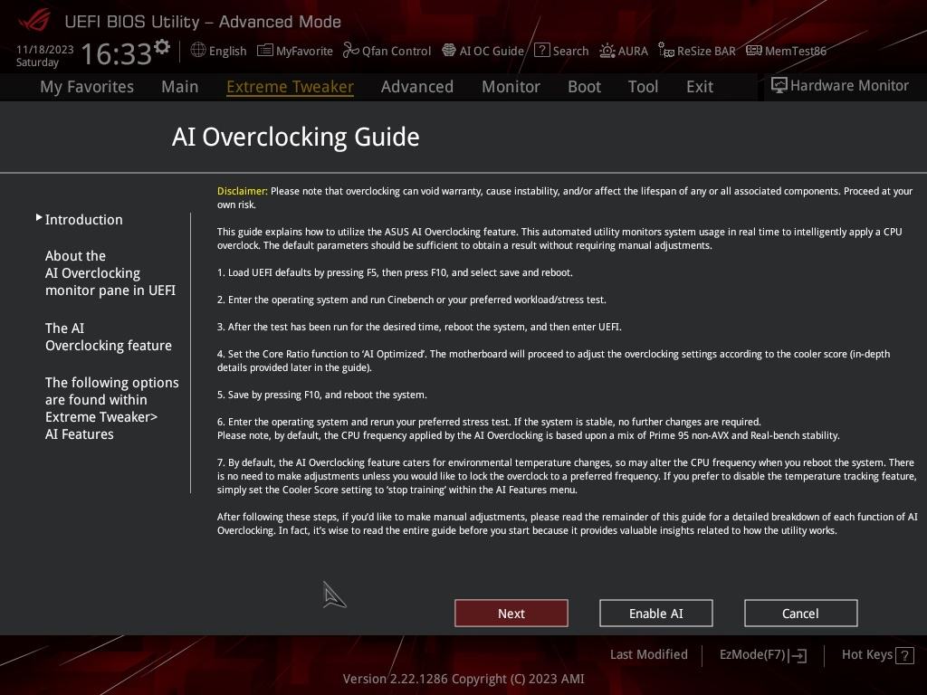

Wie wäre es denn mal einfach die AI schaffen zu lassen
Wozu ein Formula wenn man nicht nutzt wozu es da ist :confused:
Die Optionen die Asus im Bios bietet sind recht vielfältig .....bzw selbst die Grenzen in denen die AI arbeiten soll sind bestimmbar.
^^Nur einen Blick auf die AI hätte gereicht um zu verstehen das es dabei gar nicht um Overclocking geht sondern das das nur ein Teil dessen ist
wohl zuviel :rolleyes:

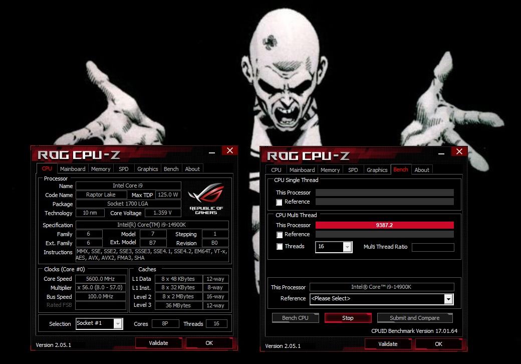

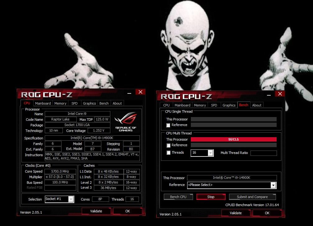

Ok ich bin dann mal raus hier aber für alle die vllt sich die AI anschauen wollen mal doch ein Trained Ergebnis von mir .....light OC
Hey True-Monkey bitte nicht persönlich nehmen, :rolleyes:
in deinem Post im Bild steht riesig "AI Overcklocking Guide" und wir diskutieren eigentlich über Prüfung möglicher Defekte und mehr Stabilität
:bigok:
Danke für die Zusammenfassung - scheinbar wirklich Overclocking Probleme welche zu keiner Stabilität führen.
Hey @True-Monkey bitte nicht persönlich nehmen,
Ok ,,,,,wenn sich keiner die Mühe macht die Guides dazu zu lesen ....
Das erste was das Board als Grundlage macht ist sich ein stabiles system anhand der Hardware eigenständig zu schaffen .....ganz ohne OC
Die AI muss sich erst einen Benchmark schaffen
Und das ist die optimale Einstellung des Boards zu der CPU @stock und dem ram @ XMP
Das hat nichts mit OC zu tun sondern ist ein Feature von Asus bei Stabilitätsprobleme um zu testen ob die Hardware kann was sie soll
Und genau das sollte der TE einfach mal machen wenn er schon das Board dazu hat
Das testen kosten übrigens nichts bzw die AI hat er beim Kauf des Boards schon bezahlt
Warum also nicht nutzen ?
Das man über die AI takten kann scheint jeder zu wissen aber das das Tool auch dazu dient ein sys stabil einzustellen wohl eher weniger
