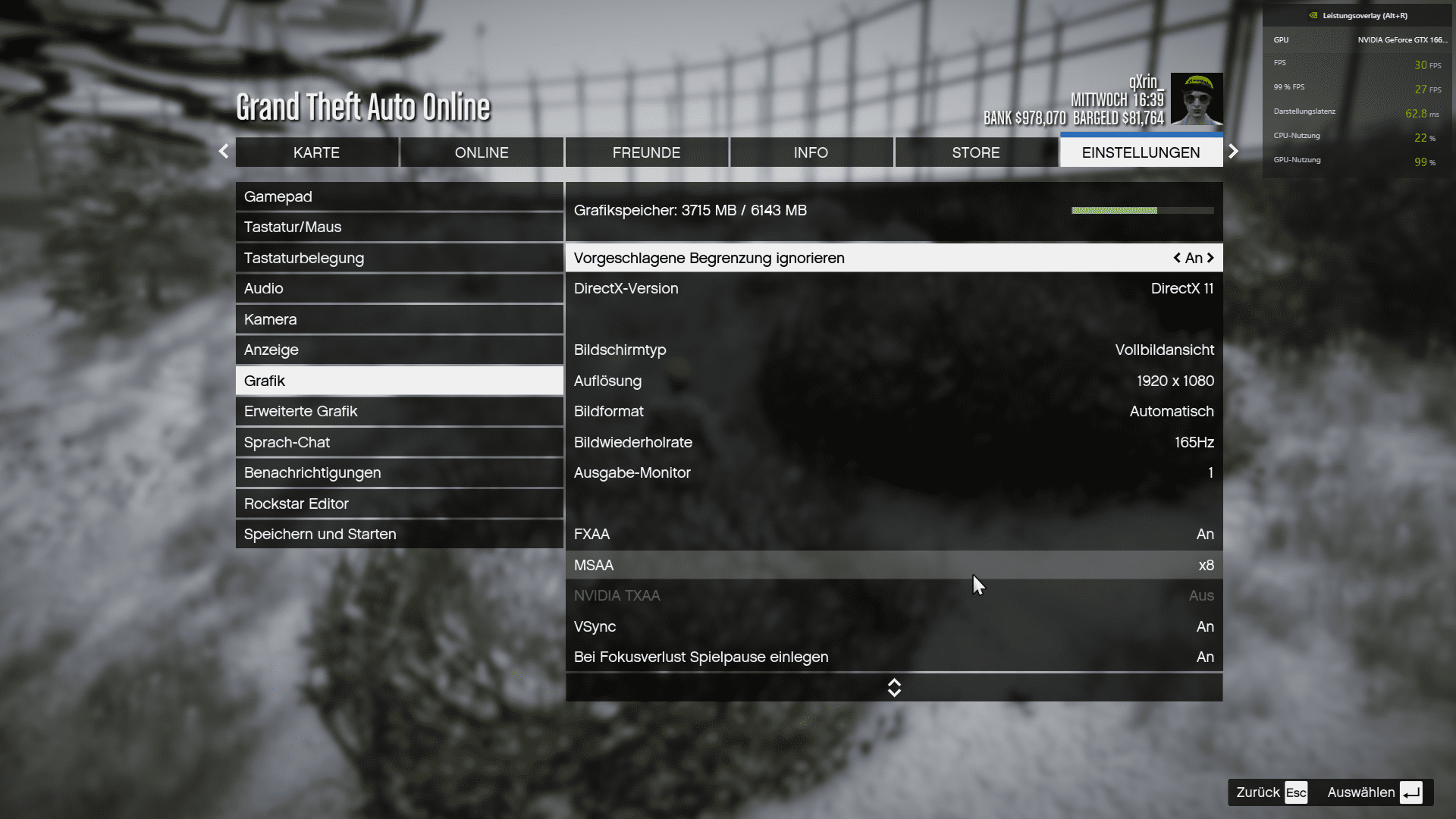

zeig mir mal deine gta einstellungen. beide seiten komplett!

VSync ist meist aus, Monitor ist ein 165hz 32 Zoll 1080p Monitor.
Bin gerade dabei die Screenshots zu den Grafikeinstellungen zu machen.

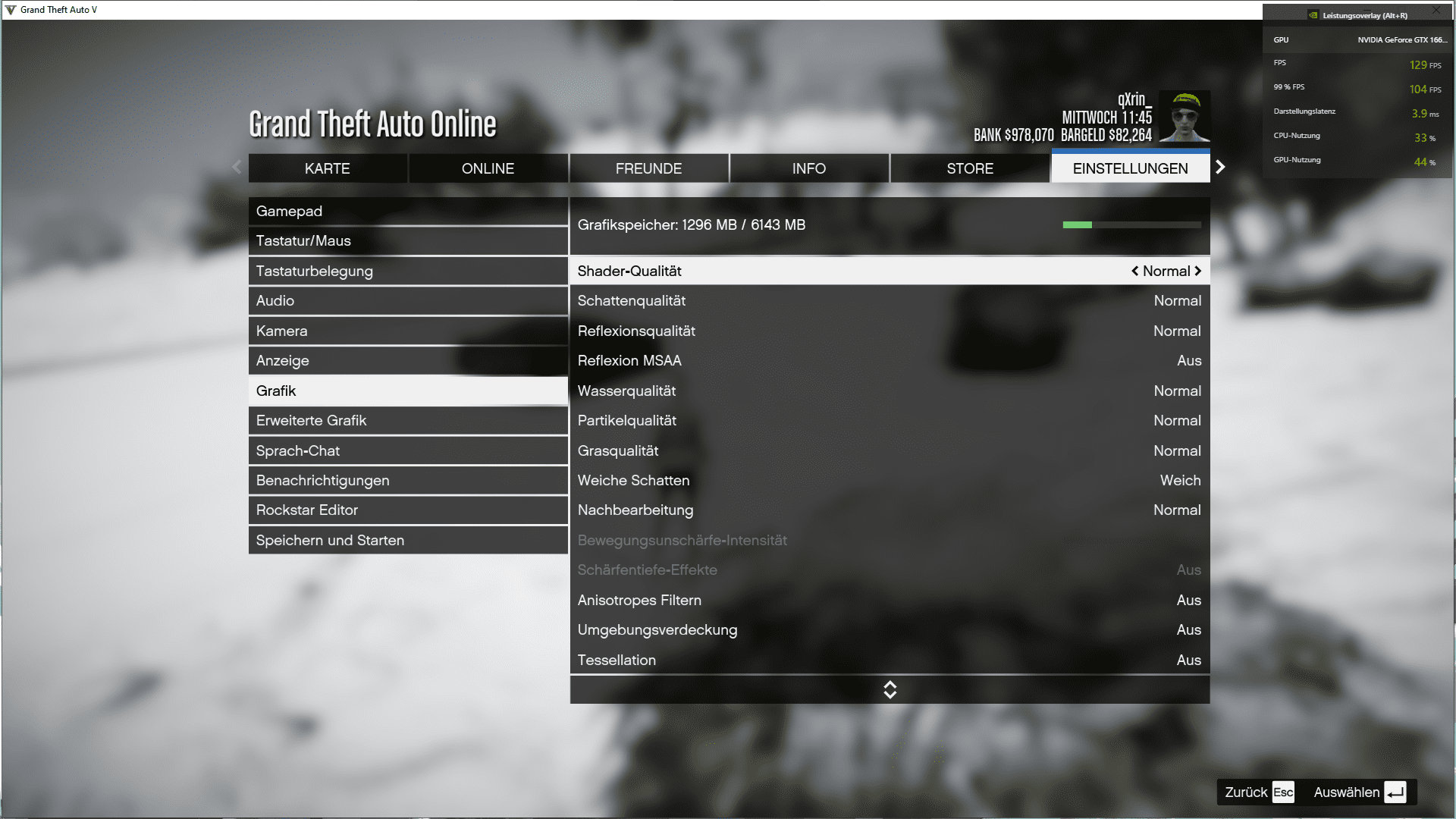

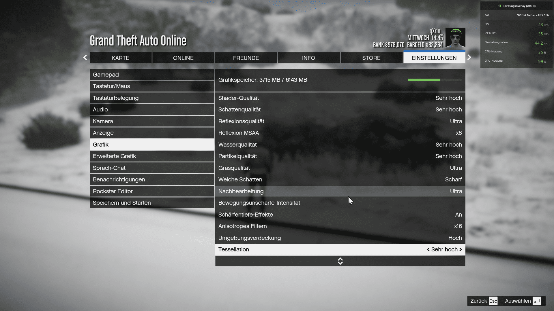

Also, hier nochmal das Problem bzw. die GTA Einstellungen dazu. Bei höchsten Einstellungen ist die GPU komplett ausgelastet, die Frames sind bei 40 fps. Wenn dann die Einstellungen zu zu niedrigsten geändert werden, lässt die Auslastung nach aber die FPS steigen nur bis ca. 100-150. Nie geht die Auslastung auf 80-90%, auch nicht für den CPU. Ram habe ich auch gecheckt, läuft auf ca. 8/16 GB genutzt. Oben rechts sieht man parallel das Nvidiaoverlay mitlaufen zum checken der Auslastung. Deckt sich mit Taskmanager.
Das Problem habe ich nicht nur bei GTA sondern auch bei anderen Spielen. Außerdem habe ich schon gesehen dass die FPS auch auf 200 oder so kommen können, da ich ein mal bis her schon 90% Auslastung hatte.

da ist kein problem. das ist dein cpu limit. irgendwann ist halt ende und in gta ist das trotz des alters des spiels auch recht früh wenn man es mit den settings übertreibt
und es fehlen die screenshots der erweiteren grafik sowie die 3 balken bei "grafik". gerade das wäre wichtig
gta hat ein engine fps cap bei ca ~180
es ist bekannt das die gras einstellung sowie die einstellung für die sichtweite so wie die erweiterte sichtweite auf die cpu gehen
gras auf low
sichtweite auf 60-70%
erweiterte sichtweite auf maximal 40%. danach tuts weh und unter 40% ist es optisch auch nicht mehr schön. 40% ist der sweetspot.
in der stadt gibts eine stelle, die ist so mit das worst case für die cpu. das ist dort wo der rote waggon steht.
gta ist halt dx11. bedank dich bei rockstar :d
