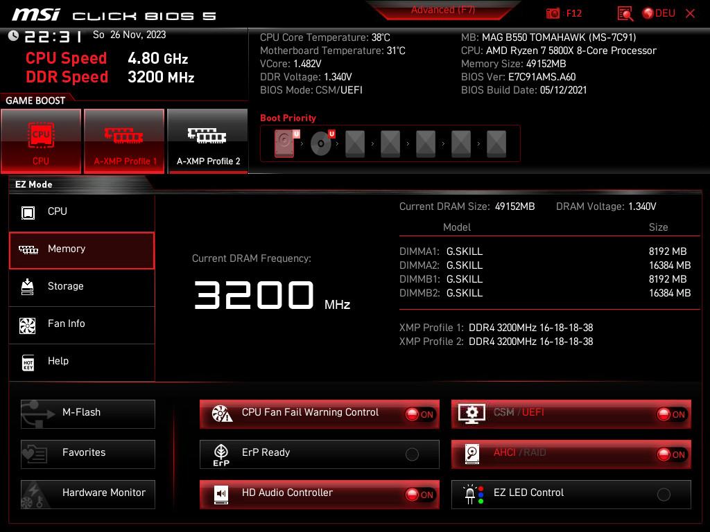

Wenn richtig eingestellt, läuft er mit 3200 Mhz. Ich musste beim Einbau nichts verändern, wurde sofort richtig erkannt. In CPU-Z angezeigte Frequenz musst du mit 2 multiplizieren.

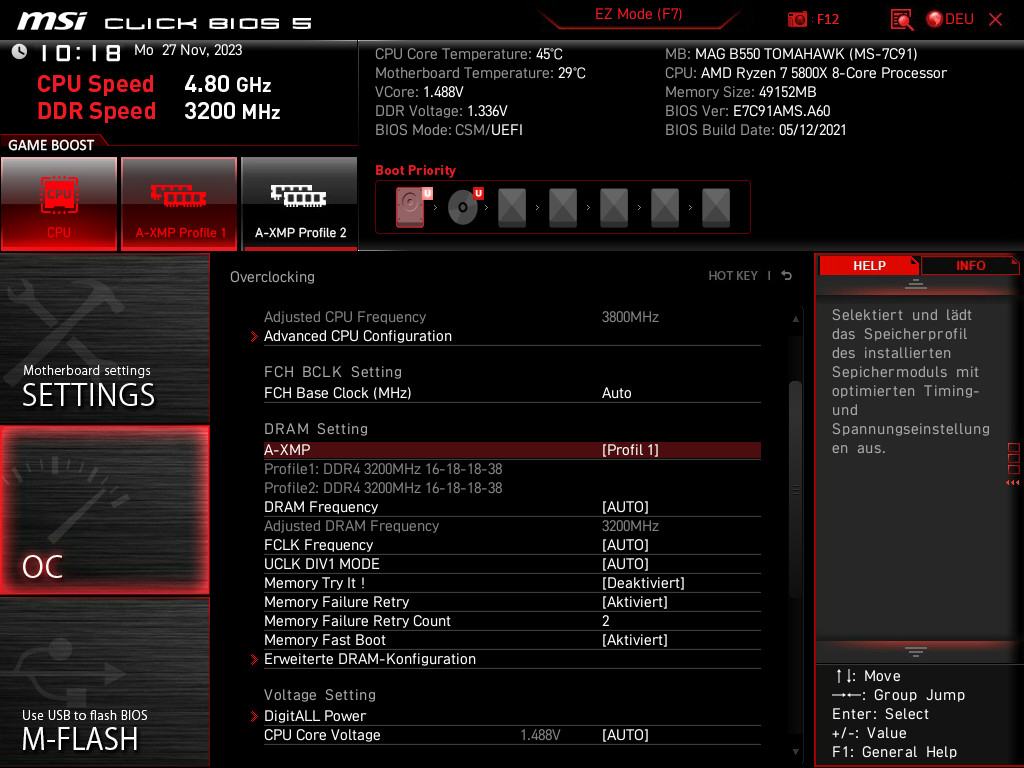

Bei meinem MSI B550 Board heißt es A-XMP. Beim ersten Start wurde der Ram direkt richtig erkannt, Profil aktiviert und es läuft seit 3 Jahren ohne Probleme.

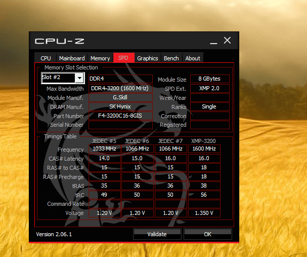

Jup! Hat funktioniert!
Danke Euch!

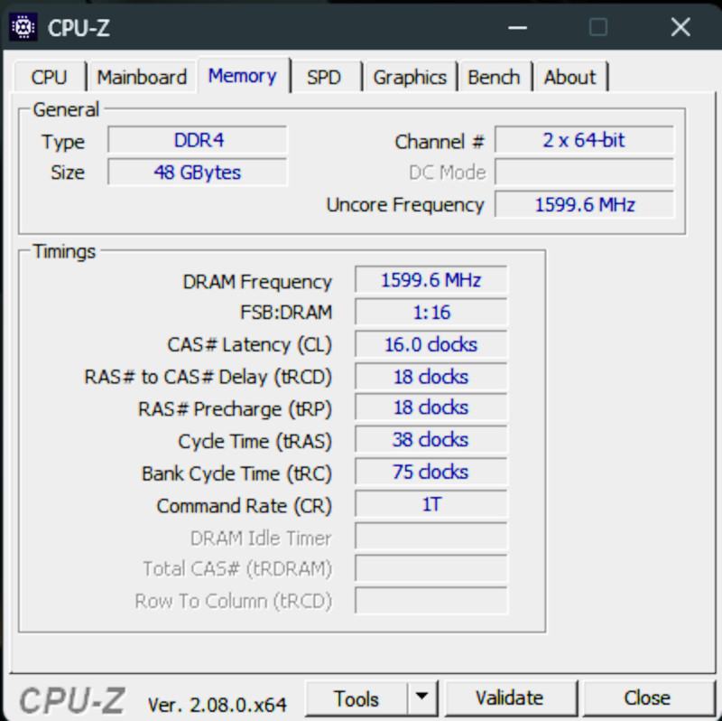

@Loswochos09
Der Reiter von CPU-Z zeigt aber noch nicht die aktuelle Geschwindigkeit an, das sind nur die Spezifikationen des Speichers und die hinterlegten Profile.
Richtig wäre der Reiter Memory in CPU-Z, wie im Post von @Nightworker hier gezeigt.
