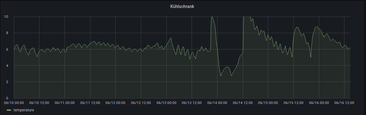

Anlässlich war das mein Kühlschrank komische Sachen macht, die ich über meinen im Kühlschrank gelagerten Temperatursensor entdeckt habe:
Warum macht der Kühlschrank das? Mögliche Erklärungen? Misst mein Sensor vielleicht sogar falsch?
Solche Sachen sollen hier hinterfragt und hoffentlich geklärt werden können.

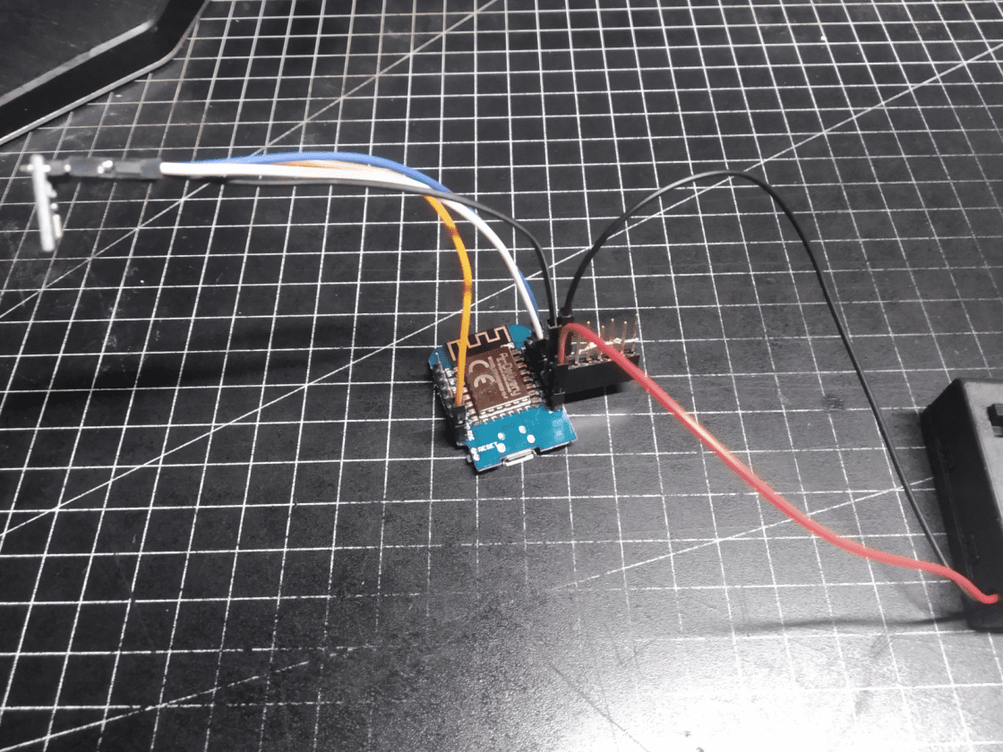

Da ich aber vor ca. 2 Jahren mal angefangen habe ein bisschen mit Elektronik und Mikrocontrollern rumzuspielen, ist die aktuelle Lösung selbst gebaut.
Aktuell ist das ein Wemos D1 (ESP8266) mit einem SHT21/BMP180 Sensor mit 3xAA NiCd Akkus in einem selbst angefertigtem Gehäuse ausm 3D-Drucker.
Hab mehrere solcher Sensorboxen im Einstaz, kann ich dir jetzt auswendig gar nicht sagen, ob der im Kühlschrank den SHT21 (Temp+Luftfeuchte) oder den BMP180 (Temp+Luftdruck) drauf hat. Ist im Prinzip egal, da mich eh nur die Temperatur interessiert.
Mit Messen und senden alle 5min hat der Akku ca. 2 Monate gehalten. Vor ca. 6 Wochen habe ich auf 10 Minuten reduziert und er ist jetzt immernoch über 50%.
Empfangen werden die Werte auf einem Raspi3 via WLAN, der sich mittlerweile zu meiner zentralen Messdatensammelstelle entwickelt hat. Darauf läuft ein MQTT-Server, ein paar Skripte die die empfangen MQTT-Nachrichten in eine SQLite-Datenbank kloppen und für die Anzeige läuft ein Grafana-Server drauf (der macht dann die Graphen wie man sie im Screenshot sieht).

Dann kommt das natürlich maßgeblich auf die Gesamtkonstruktion an. Ich verwende für den Sensor (SHT21) ein Breakoutboard. Der Sensor sitzt also schonmal auf einer kleinen Platine (ca. 10x15mm). Diese Platine nimmt auch schon Temperatur an und der Sensor misst die durch direkten Kontakt natürlich mit.
Dann sitzt der Sensor bei mir zwischen dem Mikrocontroller (Wemos D1) und einer Breakoutplatine. Die nehmen auch beide Temperatur an. Und dann sitzt das ganze noch in einem 3D-gedrucktem Gehäuse aus PLA, das ja auch Temperatur annimmt. Vielleicht denke ich ja das nächste mal wenn ich ihn zerlege oder den Akku tausche daran ein paar Fotos zu machen, falls das hier jemanden interessiert.
Der Luftaustausch mit der Umwelt ist auf Lüftungslöcher beschränkt und zudem natürlich komplett passiv. Ich will ja keinen Lüfter einbauen.
Und zu guter Letzt mache ich nur alle 10 Minuten eine Messung. Ich will ja nicht alle 5 Tage den Akku tauschen/laden müssen. Das heisst, wenn man Tür-auf-Tür-zu in den Messwerten sehen können wollte, würde man das alleine dadurch schon nur (deutlich) sehen, wenn man die Tür zufällig kurz vor so einer 10-minütigen Messung geöffnet hätte.
Daraus ergibt sich freilich: Mein Gesamtkonstrukt ist definitiv ungeeignet um starke, kurzfristige Temperaturänderungen der Luft zu messen.
Desweiteren ergibt sich: Jeder Aufbau hat irgendwo eine Beschränkung wieviel Temperaturänderung pro Zeit er überhaupt korrekt erfassen kann. Und das hat nichts mit dem maximalem Temperaturbereich des Sensors zu tun (bei meinem wären das jetzt -40°C bis 125°C).

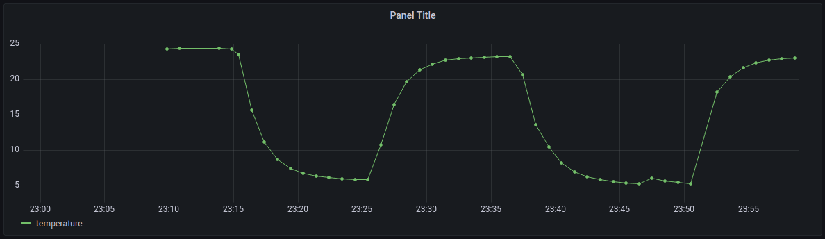

Zum Test: Ist eigentlich ganz einfach. Ich habe den Sensor kurz nach einer Messung aus dem Kühlschrank genommen und ins Wohnzimmer gestellt und gewartet, bis er die tatsächliche Raumtemperatur misst. Danach ebenfalls wieder kurz nach einer Messung zurück in den Kühlschrank und gewartet bis er wieder Kühlschranktemperatur ausgibt.
Und das sieht dann so aus:
Man sieht also, meine Angabe im Keks-Thread das das mindesten 15 Minuten dauern würde, war noch reichlich untertrieben. Es dauert beinahe eine Stunde.
Liegt wohl auch daran, das wenn ich den Sensor sonst rausgenommen habe, ich entweder irgendwas daran gebastelt habe oder zumindest den Akku gewechselt habe und dafür mindestens schonmal das Gehäuse geöffnet habe. Dann geht das natürlich auch deutlich schneller.
Die Physik behält auch mal wieder weiterhin recht: Wie schnell sich die Temperatur angleicht, hängt von der Temperaturdifferenz ab. Am Anfang kommt da dann praktisch 6°C Gerät auf 24°C Luft und macht erstmal große Sprünge, je näher man dann jedoch der Raumtemperatur kommt, desto kleiner werden die Sprünge. Wartet man eben ab, bis es wirklich ganz genau passt, dauert das über eine Stunde. Erst dann hat das ganze Innenleben und Gehäuse die Umgebungstemperatur angenommen und wird auch so gemessen.
Und meine Überschlagsrechnung, das ich ca. 1°C/min messen kann bestätigt sich auch nochmal. Das heisst, wenn Sprünge von sagen wir mal über 8°C gemessen werden, kann man davon ausgehen, das das nicht die tatsächliche, aktuelle Temperatur ist, sondern der Sensor hinterhinkt.
Alleine schon deswegen macht es mit meiner aktuellen Konstruktion auch gar keinen Sinn sonderlich öfter als alle 10 Minuten mal zu messen.
Wie man noch ein bisschen erkennen kann, war die letzte Messung ausserhalb des Kühlschranks immernoch ein kleines bisschen höher als die vorherige und zu meinem Vergelichsthermometer haben immernoch ca. 0,5°C gefehlt. So genau geht es aber ja eh nicht, da der Sensor ansich ja auch schon mit +-0,3°C Toleranz spezifiziert ist. Der SHT21 ist damit schon relativ genau, dafür aber im Vergleich zu anderen Temperatursensoren schon deutlich teurer. Wenn man es noch genauer haben will, wirds ganz schnell noch viel teurer.

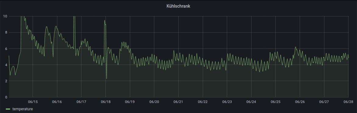

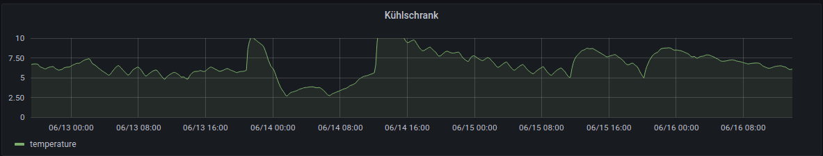

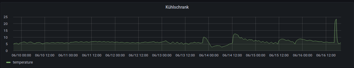

Nur nochmal zum Vergleich, weil man den zeitlichen Verlauf in so Diagrammen oft falsch einschätzt:
Das obige Experiment war der "kurze" Peak am Ende. Der "kurze" Peak waren rund 2 Stunden.
Man kann dann also einschätzen, das die vorherigen "Berge" nicht gerade kurz waren und das auch das anschließende wieder runterkühlen auf normale Kühlschranktemperaturen doch sehr lange dauerte.
Nebenbei sieht man am Anfang auch, wie der Kühlschrank "normal" läuft und will ich das auch haben. :d
Der erste Hubbel mit der anschließenden Eiszeit, könnte durchaus das Abtauprogramm (für das Tiefkühlfach) gewesen sein. Erst warm werden lassen damit abtaut. Danach wieder auf Tiefgefriertemperatur kühlen. Und weil die Kühlgefrierkombi halt nur einen Kompressor hat, zieht das auch die Temperatur im Kühlschrank mit runter.
Vielleicht sogar ein passender Grund, doch gleich einen Version 2 Sensor zu bauen und den dann ins Tiefkühlfach zu legen. :d
Aber die 3 darauf folgenden Hubbel kann ich mir nicht wirklich erklären.

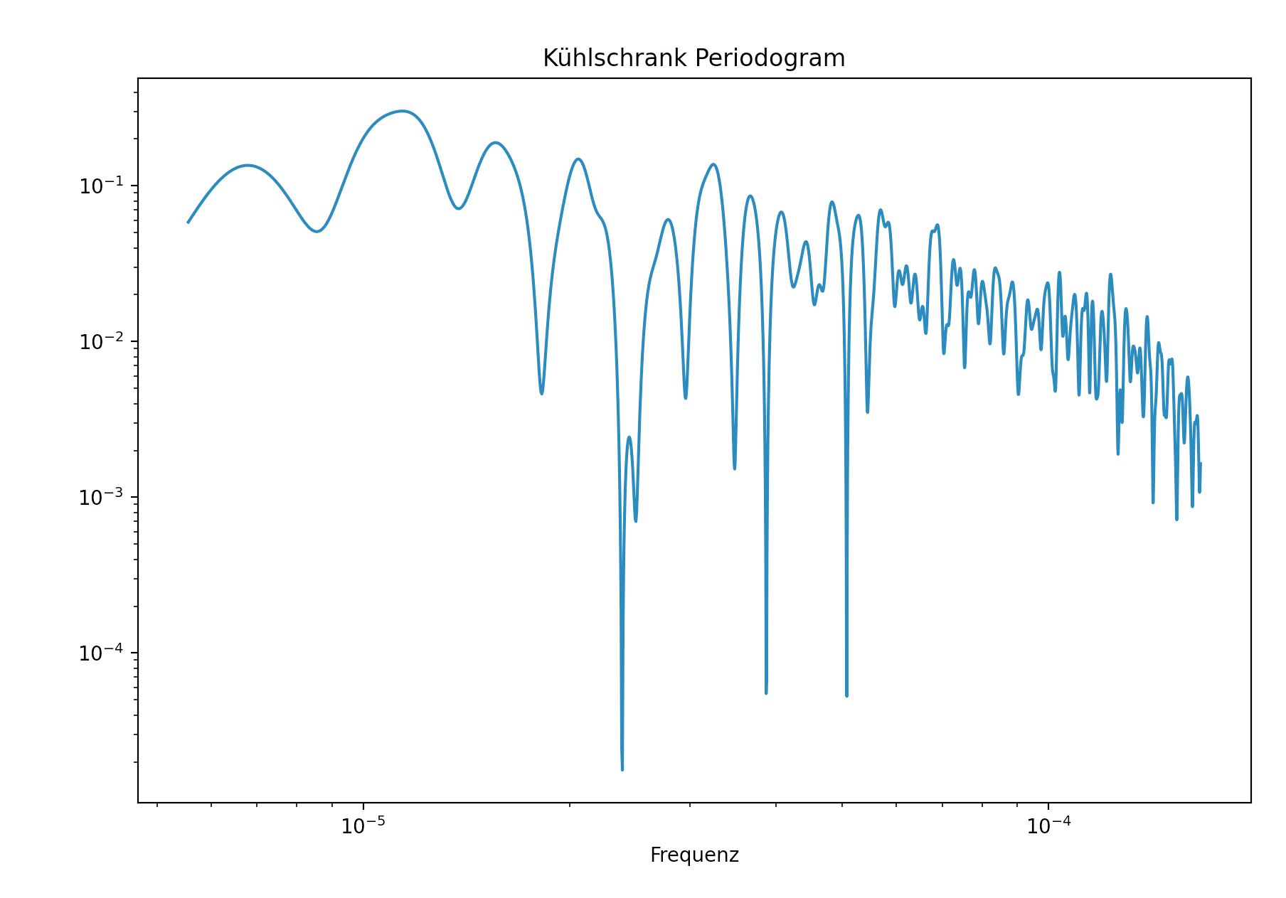

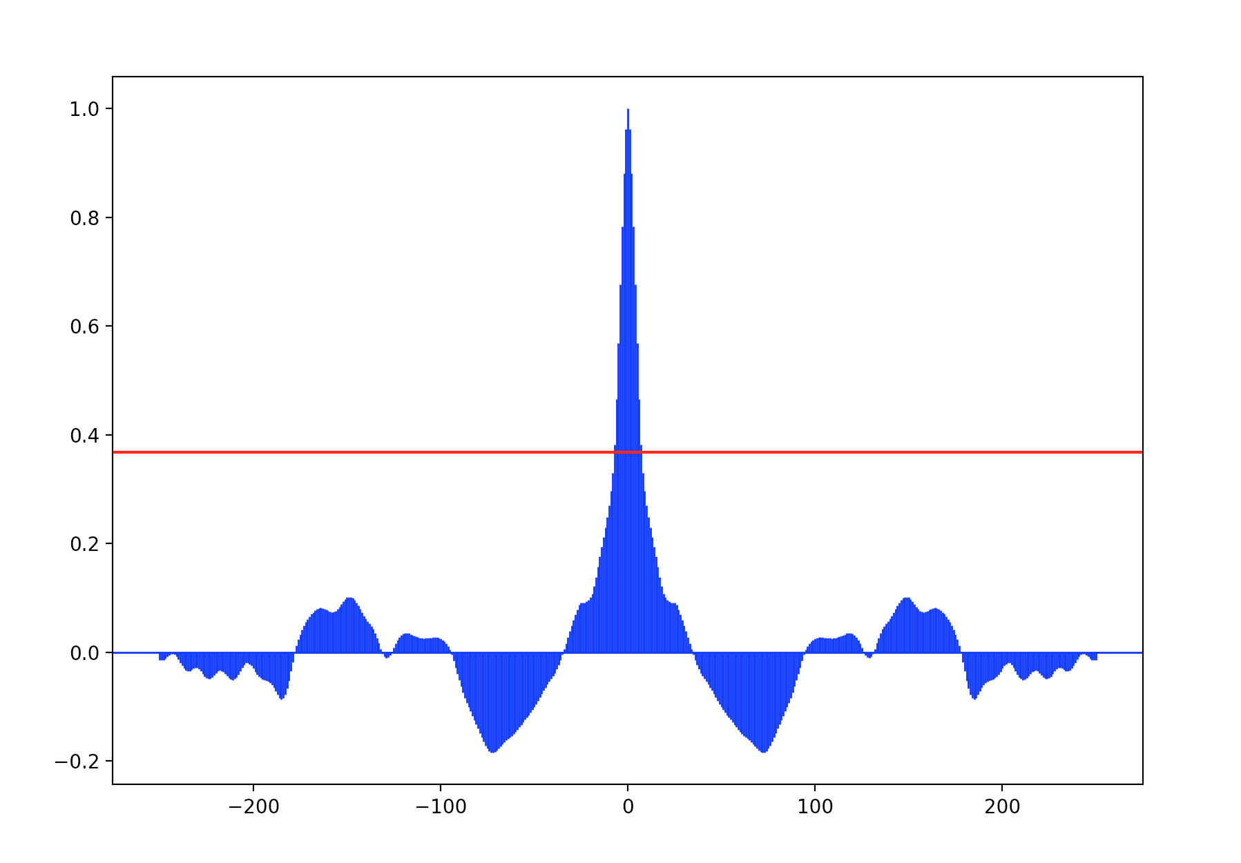

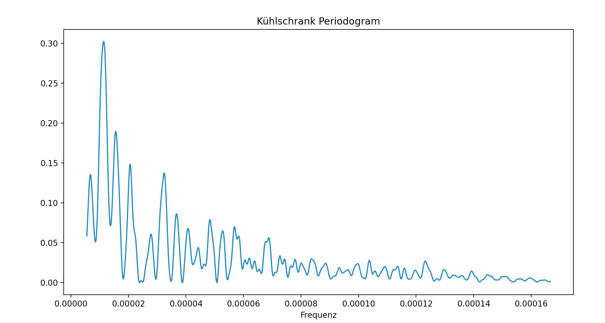

Das lässt sich nicht nur qualitativ über die visuelle Begutachtung der time-series einschätzen, sondern quantitativ berechnen.
Dafür lässt sich deine time-series über eine Fourier analysis in ihre frequency-domain umwandeln. Dann kannst du genau sehen aus welchen Frequenzen sich dein Signal zusammensetzt und wie stark die Frequenzen sind (d.h. wie stark die Temperaturschwankungen in bestimmten Frequenzbereichen und -abständen sind).
Wenn du magst kann ich dir das berechnen, plotten und die Grafik hier hochladen. Dafür müsstest du idealerweise einmal deine time-series als .txt Datei hochladen. Am besten wäre es wenn die .txt Datei nur eine Spalte besitzt wobei jede Reihe einen numerischen Wert (=Datenpunkte der Temperaturaufzeichnung) aufweist.
Du nimmst nur alle 10 Minuten einen Datenpunkt auf, d.h. deine sampling rate beträgt 1 / (60s*10) = 0.0016667 Hz. Die Nyquist frequency ist die maximale Frequenz mit der du dein Signal in die frequency-domain überführen kannst ohne Aliasingeffekte zu erhalten. Die Nyquist frequency beträgt die Hälfte deiner Sampling rate, also 0.0016667 / 2 = 0.00083333.
D.h. dein Periodogram, Welch, etc. (deine frequency domain) geht von 0 - 0.00083 Hz. Deshalb ist es sinnvoller wenn du häufiger als nur alle 10 Minuten einen Datenpunkt aufnimmst, da dann die Nyquist frequency auch ansteigt.
Die frequency-domain kann dir zeigen aus welchen einzelnen Frequenzen sich dein Signal zusammensetzt; du würdest also auf einen Blick sehen in welchen Frequenzbereichen deine Temperatur am meisten schwankt und in welchen sie weniger schwankt. Das ist der Vorteil gegenüber der Betrachtung in der time-series.

What? Sprichst du auch Deutsch? :ROFLMAO:
Ich verstehe zwar nicht, was mir das dann zeigen soll, aber vielleicht verstehe ich es ja, wenn ich das Ergebnis sehe.
Also, ja, wenn du dir die Mühe machen würdest, klar gerne.
Dann muss ich nur mal gucken, wie ich die Daten in das passende Format kriege.
Edit: @Geforce3M3
Hab die Daten mal angehängt. Das sind die Daten ab 10.06 0 Uhr bis jetzt.
Passt das Format so?
Die Abstände der Messdaten sind nicht ganz exakt 10 Minuten. Der Sleep-Timer ist bei solchen Zeitintervallen wohl nicht ganz so genau und die Zeit die der MC braucht um die Daten zu lesen und zu senden habe ich bei der aktuellen Software auch noch nicht rausgerechnet.
Der tatsächliche Intervall ist eher 9 Minuten und 43 Sekunden. Aber auch da ist noch eine leichte Drift drin. Falls das relevant ist.
  • Kühlschrank.txt

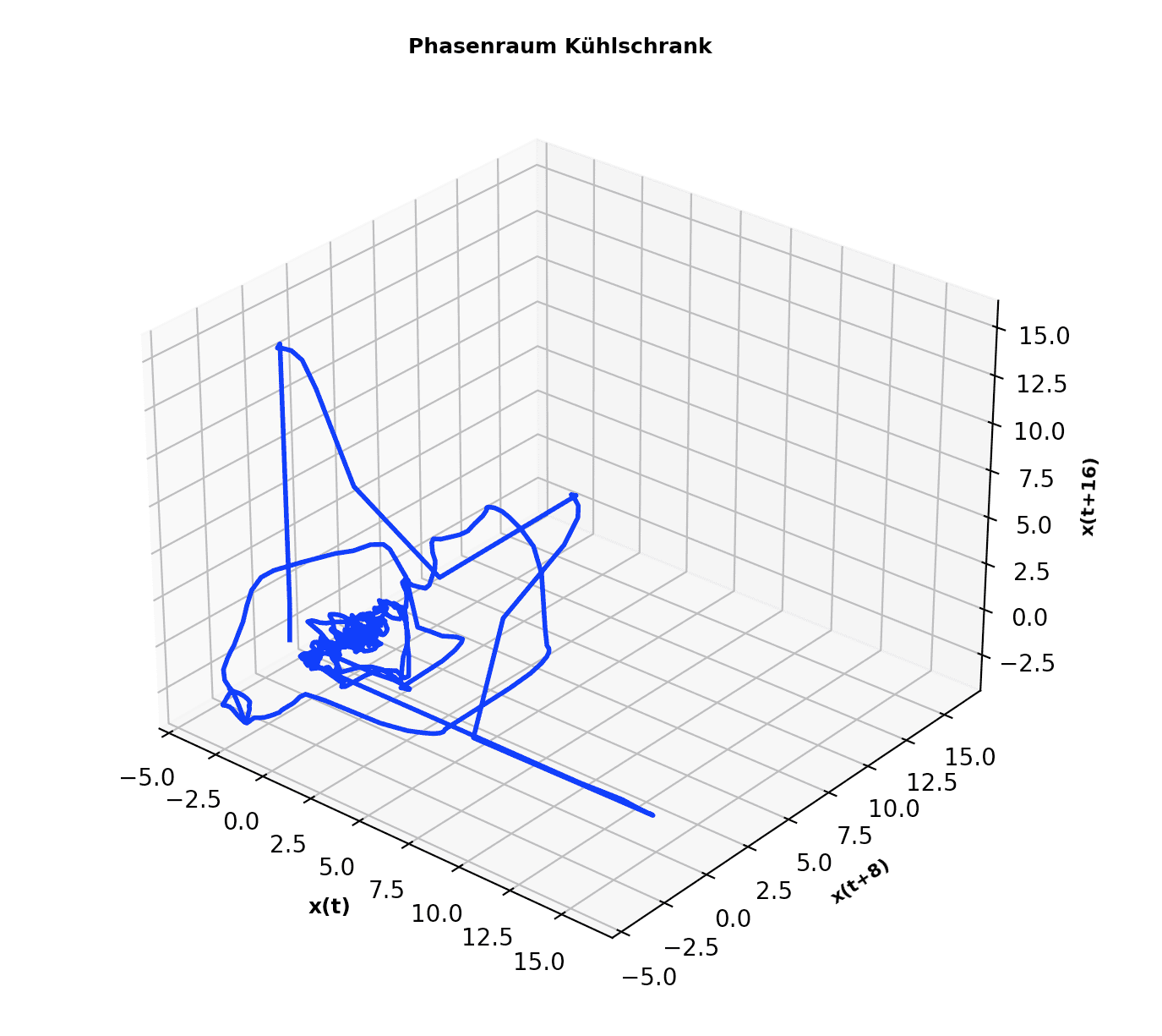

Ich muss es bei Gelegenheit nochmal einfacher erklären, sind eigentlich Grundlagen der Signalverarbeitung und da ich nur auf Englisch arbeite und gelernt habe kenne ich die deutschen Begriffe alle nicht. :fresse:
Jetzt siehst du auf der x-Achse die Zeit und versuchst dir dann einen Reim darauf zu machen wie dein Signal schwankt. In der Frequency-domain (Frequenzdomäne?) hast du auf der x-Achse nicht mehr die Zeit, sondern die Frequenz, und auf der y-Achse beispielsweise den relativen Anteil der Temperaturschwankungen. Du siehst also auf einen Schlag ob beispielsweise sehr große Temperaturschwanken regelmäßig in bestimmten Frequenzen (=Zeitabständen!) auftreten.
Jetzt schaust du von "links" auf die time-series.
In der frequency-domain schaust du in der Grafik unten von "rechts" und siehst den Anteil der einzelnen Frequenzen die dein Signal ausmachen.
Das war nicht auf die englischen Begriffe bezogen. Die verstehe ich schon so einigermaßen. Aber was das tut und bringen soll, verstehe ich nur Bahnhof. :d
Also die erste Ableitung von den Daten?

Hier das Periodogram der time-series die du hochgeladen hast. Auf der x-Achse ist die Frequenz aufgetragen, auf der y-Achse der relative Anteil der jeweiligen Frequenz an den Temperaturschwankungen.
Was sieht man? Man hat ein Breitbrandspektrum über das die Temperatur deines Kühlschranks schwankt. D.h. die Temperatur schwankt nicht primär nur in bestimmten Frequenzbereichen (=in bestimmten zeitlichen Abständen), sondern sie schwankt auf dem kompletten gemessenen Frequenzbereich.
Dabei finden sich die stärksten Schwankungen in den langsamsten Frequenzbereichen die gemessen wurden, insbesondere bei 0.00001 Hz.
Das bedeutet dass die größte Temperaturschwankung ca. alle 16 Minuten!
Die Power der Temperaturschwankungen fällt dabei in der log-log transformation der frequency-domain mit einem exponent von -1 ab.
D.h. wenn wir die Frequency-domain oben nehmen und den Logarithmus auf beide Achsen anwenden und dann eine lineare Regression an dem Abfall der Frequenz anlegen erhalten den Wert -1.0887025.
Das ist typisch für das sogenannte "one-over-f" 1/f (pinkes rauschen) mit einem Exponent von -1 das man überall in der Natur findet (Physik, Lebenswissenschaften, etc.), sowie auch in kulturellen Phänomenen (Städtewachstum, Aktienverläufe, etc.)
- > https://en.wikipedia.org/wiki/Colors_of_noise
-> http://www.scholarpedia.org/article/1/f_noise
Wahrscheinlich sagt das fast niemanden hier etwas aber für mich ist es zu geil dass die Temperaturschwankungen in deinem Kühlschrank dies auch aufzeigt. Zum abnerden am Abend jedenfalls ein sehr lustiges Ergebnis! :d

Und weil du so ein überragender Klugsscheißer bist, habe ich extra für dich was zusammengelötet um meine Aussagen, die ich oben getroffen habe, aber die du ja nicht gelesen hast, zu stützen.
Hatte leider keinen SHT21 Sensor mehr (der Sensor ist ein SHT21. Steht in dem Post den du nicht gelesen hast), hab daher mal einen eigentlich SCHLECHTEREN BMP180 genommen.
Wie du siehst, diesmal alles nackt, nicht im Platinensandwich, nicht in einem Kunststoffgehäuse mit nur kleinen Lüftungsöffnungen, sondern komplett frei.
Das was da Links baumelt ist der BMP180-Breakout. Immernoch nur ein Breakout, also ein kleines Platinchen, nicht nur der nackte Sensorchip. Aber weitgehend entkoppelt von allem anderen.
Diesmal mit ~60s Messintervallen.
Und siehe da, wer hätts gedacht: Der Sensor nicht im Platinensandwich und ohne Gehäuse aussenrum braucht nichtmehr eine Stunde, sondern reagiert schon in 10 Minuten und ist sogar nach 5 Minuten schon relativ nah dran.
Bei ca. 23:47 habe ich die Kühlschranktür mal kurz geöffnet. Siehe da! Mit 60s Messintervall und einem nackten Breakout kann ich sogar sehen wann die Tür offen war! Nein?! Doch! Oh?.
Das war aber gar nicht meine Intention mit der Messung, sondern ich wollte einfach nur sehen, was mein Kühlschrank so treibt, nicht wann die Tür vielleicht mal kurz offen war, sondern wie der Temperatureverlauf über den ganzen Tag ist. Wie man sieht, KÖNNTE ich sogar erfassen, wann die Tür geöffnet wurde.
Das Messintervall nach 23:50 war länger, weil beim Rausnehmen aus dem Kühlschrank der Strompin abging. Habs leider erst nach 2 Minuten bemerkt und wieder angesteckt.
Ich denke damit ist hinreichend belegt, das sich Masse, Volumen und Luftdurchlässigkeit der kompletten "Sensoreinheit" MASSIV auf die Trägheit auswirkt und mein Sensor ansich alles andere als "Schrott" ist (auch wenn es mit Sicherheit noch andere Sensoren gibt, die noch schneller reagieren können).

Ich habe deine Kühlschrank time-series aus Spaß und Interesse noch einmal in einen 3D Phasenraum (= https://de.wikipedia.org/wiki/Phasenraum) gelegt. Bitte nicht zu bierernst nehmen. :)
Dabei wird vereinfacht ausgedrückt deine time-series zwei mal kopiert, die Kopien um ihren Delay (siehe unten) gekürzt und zeitlich gegeneinander verschoben. Dies erlaubt dann eine Einbettung deiner Daten in einen mehrdimensionalen Raum. Der Phasenraum kann bestimmte Ausreißer und Auffälligen gegenüber der Darstellung in der time-domain (time-series) und frequency-domain (power spectrum) noch einmal deutlicher machen. Variablen habe ich jetzt hier aber nicht berechnet.
Kurz zu den Achsen: x(t) ist die originale time-series, x(t+113) ist die erste Kopie die um 113 Datenpunkte versetzt wurde. Die zweite Kopie erhält automatisch den doppelten Wert, also 226.
Den Zeitdelay für die erste Kopie habe ich so gewählt wo die Autokorrelation der time-series zum ersten mal auf 1/e fällt. Vereinfacht und bildlich ausgedrückt nimmst man die time-series und verschiebt sie gegen ihre Kopie. Je mehr zeitliche Korrelationen das Signal aufweist umso höher ist die Autokorrelation, beispielsweise bis 1/e oder bis 0.
Mit einer Autokorrelation von 0 fällt dein Signal erst bei Länge 113 Datenpunkten (von 1003 Datenpunkten) zum ersten Mal auf 0. Die Autokorrelation ist also nicht so schlecht. 1/e wird nach einer Verschiebung um 8 Datenpunke getroffen.
Im übrigen sagt das auch das zuvor angesprochene pink noise aus, der Abfall des log-log power spectrum mit einem Exponenten von ca. -1. Dieses Ergebnis implizierte ebenfalls dass dein Signal Langzeitkorrelationen aufweist. Mit anderen Worten: die doch relativ zufällig aussehende time-series ist zumindest nicht so zufällig wie sie vielleicht aussehen mag.
Der Phasenraum zeigt alle Zustände die dein System (=Änderungen der Temeratur) eingenommen hat auf einen Blick. Sehr zu schön ist wie sich die Veränderung der Temperatur primär auf relativ kleinere Schwankungen im konzentrierten Bereich der blauen Trajektorie aufhält. Dann gab es drei enorme "Ausreißer" (warum auch immer?) bzw. sehr hohe Temperaturveränderungen die schön zu sehen sind. Wurde in dem Zeitraum drei mal die Türe geöffnet? Aber ich kann mir kaum vorstellen das ein kurzes Öffnen der Türe solche Auswirkungen hat.
Hier noch ein Bild der Autokorrelation. Bei Punkt 0 ist die Autokorrelation am höchsten, da deine time-series mit einer Kopie die exakt überlagert mit dem Original natürlich maximal ist = Korrelation von 100. Die rote horizontale Linie zeigt den Delay den ich für den Phasenraum gewählt hatte (1/e).

Hier nochmal der normale Graph mit dem Zeitraum:
Wurde ja eigentlich schon alles erkannt. Im Normalfall gibts eine Zickzacklinie. Die kommt definitiv vom Kompressor.
Dann waren da vier Ausreisser nach oben und wenn man es genau nimmt auch ein Ausreisser nach unten (14.06 vormittags). Und da ist ja genau die Frage, wo die herkommen, bzw. was die verursacht.
Wie ich oben schon schrieb, meine aktuelle Umsetzung kann gar nicht messen, wann die Tür kurz mal auf war. Dafür ist sie zu träge und das Messintervall mit 10 Minuten viel zu lange. Bzw. andersrum: Nur einmal kurz Tür-auf hat zu wenig Auswirkung, als das das in meinen Daten rauskommen würde. Es wäre natürlich sichtbar, wenn ich die Tür mal 10-15 Minuten offen lassen würde. Wie ich im Keks-Thread schon geschrieben hatte: Dadurch habe ich auch schonmal bemerkt, das die Tür über einen längeren Zeitraum nicht richtig geschlossen war.
Ein Kandidat wäre das Abtauprogramm des Kühlschranks, das würde aber nur einen Ausreisser erklären. Zumindest sollte das Abtauprogramm denke ich nicht innerhalb von 2 Tagen viermal laufen. Der Kühlschrank selbst hat aber ja keine Anzeigen, ich kann also nicht sehen, ob der evtl. gerade das Abtauprogramm laufen hat.
Obiges Experiment hat aber ja gezeigt, das ich mit einem anderen Aufbau durchaus genau und schnell genug messen KÖNNTE, um sogar die Türöffnungen sehen zu können.
Ich denke, das "Missverständnis" liegt da:
Im aktuellen Datenzeitraum sieht man das auch alles in der normalen Timeseries. Aber, und deswegen habe ich oben schon mal nach der Datenmenge, bzw. dem Zeitraum gefragt, wenn man da jetzt ein Datensatz von sagen wir mal 2 Jahren hat, sieht man natürlich an so einem kleinen Graph kaum mehr was. Da dürfte deine Analyse dann schon sinnvoll sein, wenn man rausfinden will, ob da irgendwo Anomalien drin sind, oder sogar wieviele Anomalien auftraten.
Oder vielleicht sogar, wenn man unter dem normalen Zickzack rausfinden will wie oft die Tür offen war (wenn ich z.B. das andere Messsetup verwenden würde).

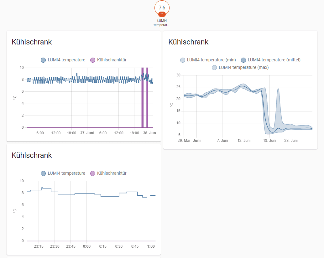

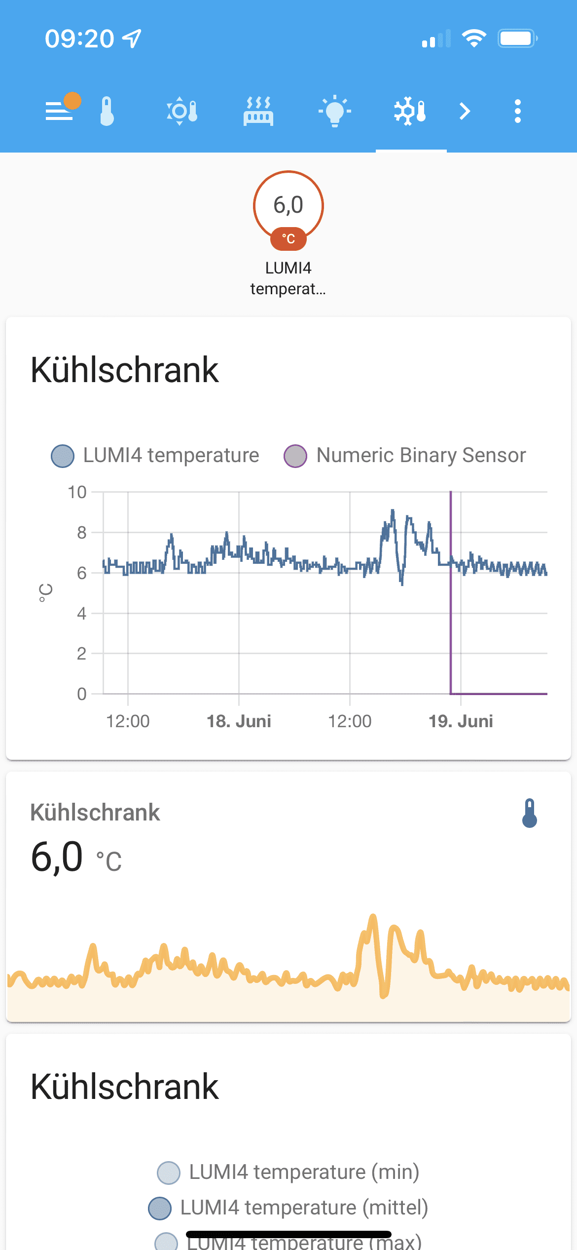

Da ich noch einen unbenutzten Sensor rumliegen hatte, habe ich ihn seit Freitag früh auch mal im Kühlschrank positioniert.
Ich verwende einen Aqara Temperatursensor der per Zigbee seine Daten an Homeassistant liefert.
Gestern Abend habe ich noch einen Türsensor dazu gepackt, da müssen aber erstmal Daten anfallen. Das ist der Numeric Binary Sensor, ich musste da etwas tricksen, weil Binärsensoren im Diagramm sonst leider anders dargestellt werden.
Bei den großen Peaks gestern war die Tür 2x etwas länger auf beim Aus- und Einräumen fürs Grillen. Spitzentemperatur war ca. 9°C.
Kühlschrank ist auf 4°C eingestellt, Messstelle ist auf dem obersten Fach und ich messe im Durchschnitt so ca. 6-7 Grad.
